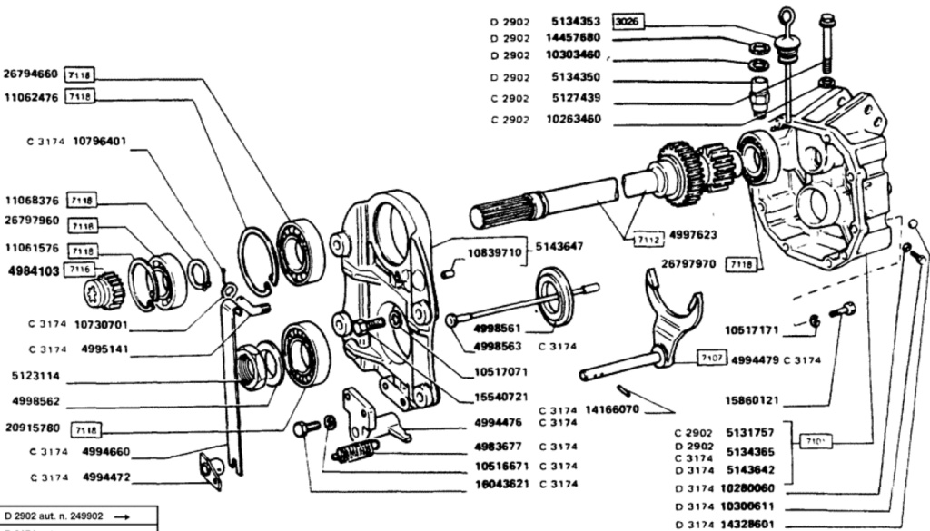

Salut juju oui c'est bien ça mais il est bien précisé qu'il faut changer l'embout en fonction de la position du levier et vice versa :
alors que l'embout n'agit sur rien vue que c'est un arbre plein :suspect:
bon sinon des nouvelles du front, j'ai pas trouvé arthur mais facom à fait le boulot !
ça parait pas trop vilain comme ça mais sans pièce neuve pour comparer difficile de se faire une idée
donc il semblerait que l'origine du problème vienne de là :
il y a un jeu longitudinal de près de 2mm sur l'arbre de sortie et les pignons menés ont un jeu axial important sur leur bagues donc ça doit se ballader et vibrer dans tous les sens :affraid:

je pense changer la rondelle d'appui 4998561, les deux grosses bagues des pignons menés 5101549, la bague conique 5127289, le joint de sortie 5105891 et voir si il faut une cale d'épaisseur malgrés ça
ce qui m'intrigue c'est qu'on voit clairement le système avec la tige qui traverse l'arbre avec une autre fourchette et tout le système qui va avec sur cette vue mais moi je n'ai rien de tout ça
