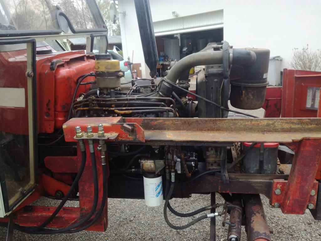

bonjour JJ, il présente bien il a eu une peinture neuve
le réservoirs dont tu parles c'est celui de la première photo?? si oui je mets quoi
sinon il y a quelques bricole à faire, pas de serrures de porte,manque la vitre arrière
y a deux petits trucs qui me dérange il est arriver par la route, et j'ai vu qu'il y a une petite fuite sur un injecteur
et la pédale de frein avec une course très longue avant que cela freine!!
donc voila je vais avoir besoin de doc, pour savoir quoi mettre et ou

Re: bonjour, Fiat 666
l'huile de direction : le constructeur préconisait l'huile moteur
la fuite sur un injecteur vraisemblablement un joint cuivre ou fibre à changer
pour les serrures de porte il va falloir bricoler tu devrais essayer une de 2 CV CITROEN
pour les freins ils se règlent mais ne les serrent pas trop il faut que les billes puissent circuler le réglage est sur la premiere
photo tu profites pour regarder l'état dues soufflets

Eh JJ je suis une buse en mécanique agricole, tu parles de ma photo ou du schéma??
et ou ce trouve la vis à serrer et le soufflet, merci
