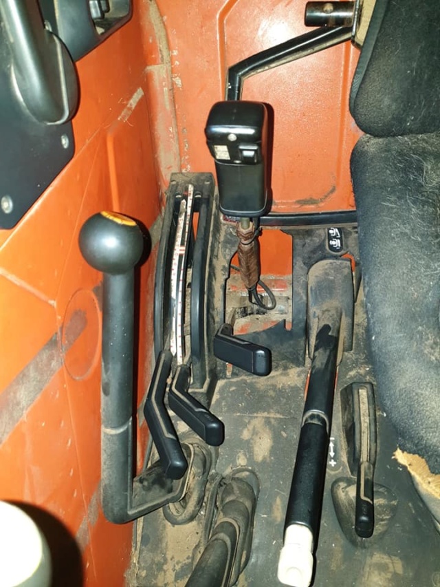

manettes de droite :
La plus grande manette avec le bouton permet de basculer le godet/actionner la partie avec les dents du godet
La manette au pied de la plus grande est pour monter ou descendre la fourche
manette de gauche :
Permet de régler la hauteur du relevage
Le lift o matic se trouve tout en haut à gauche
tout a droite, le levier avec le bouton gris clair est l'embrayage de prise de force

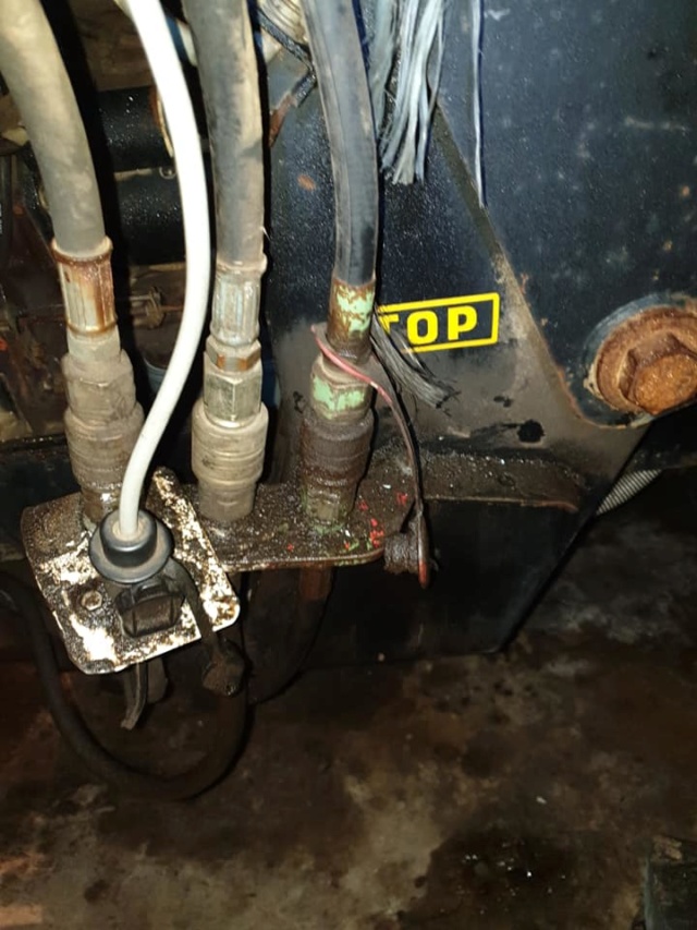

Sur les tuyaux hydraulique, petite fuite sur celui de droite

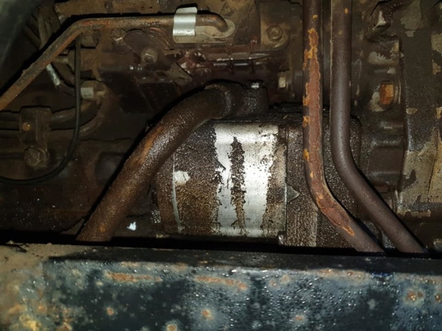

La dernière est la photo de la pompe, c'est ce tuyaux a dévisser ? Après controle, il n'y a pas de flexible...

tu as un flexible en bout quasiment sous la cabine
sinon tu débranches sur la pompe
Re: Problème relevage Fiat 90-90 DT
Oui démontes la conduite de la pompe et profites en pour remplacer le joint car c'est gras autour ce qui veut dire qu'il y a peut être une fuite et donc une prise d'air, à moins que ce ne soit le refoulement je n'ai plus le circuit en tête...
concernant les commandes de ton chargeur, méfies-toi qu'il n'y ait pas un levier en position flottante ce qui pourrait expliquer l'origine de ton problème initial, mais maintenant il y a de fortes chances que la pompe tourne dans le vide suite à ton intervention

Apres contrôle la conduite est métallique jusque sous la cabine, je vais devoir desserrer directement sur la pompe
Position flottante ? Je n'ai pas touché aux différentes manettes (pas eu le temps ^^ le problème est vite arrivé...)

La position flottante c'est quand tu pousses le levier à fond, tu passes un point dur et lorsque tu relaches le levier il reste dans sa position plutôt que de revenir tout seul dans sa position neutre
tu verras tout ça dans la doc technique mais le plus important pour l'instant c'est de purger le circuit hydraulique

bon je viens d'aller voir la pompe de mon 100 (même montage que le 90) et donc le raccord du haut, il s'agit de la conduite de refoulement donc il ne peut pas y avoir de prise d'air occasionnant un désamorçage de la pompe.
du coup si tu avais rempli le fitre lorsque tu l'as changé tu pouvais laisser ça de côté pour l'instant car ce n'est pas en relation avec ton problème, mais vue que tu as démarré le tracteur la pompe s'est probablement vidée et il faut assurer quelle soit bien remplie sinon le fait de remplir le filtre ne suffira pas pour la réamorcer
