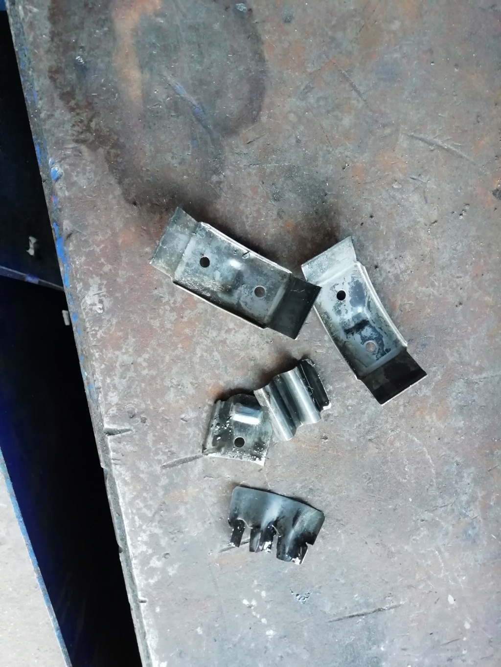

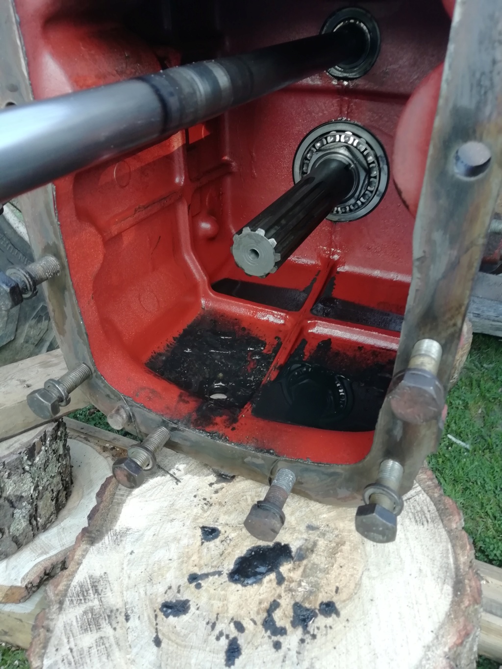

Bon, après quelques périples, la boîte est sortie, et c'est vrai que je comprends mieux le placement du bouchon de vidange de boîte qui paraît être sur le carter de pont, je pense que cela s'est déroulé comme l'a décrit JJ.
Je vous met des photos de pièces que j'ai trouvé au fond du carter ( mais pas sous la boîte). Je pense que c'est une partie des synchroniseurs.
Re: 670 DT verger
Ya un bout qui est passé entre deux pignons non ?
beaucoup de limaille ou pas ?
en mécanique tourner sans huile c'est vraiment ce qui fait le plus de dégats
Re: 670 DT verger
J'estime qu'il n'y a pas tant de limaille que cela.
Pour l'instant les pignons ne paraissent pas trop malade, mais j'ai aperçu plusieurs petites dents cassées sur le synchroniseurnje crois.

je te met un pignon avec son synchro
les ressorts R sont ceux que tu as trouvé mais les morceaux de dent viennent d'autre part
les pignons + le baladeur de la premiere de la deuxieme ne sont pas synchros
apres si la boite a grippé tu les bagues + arbres qui ont chauffés
