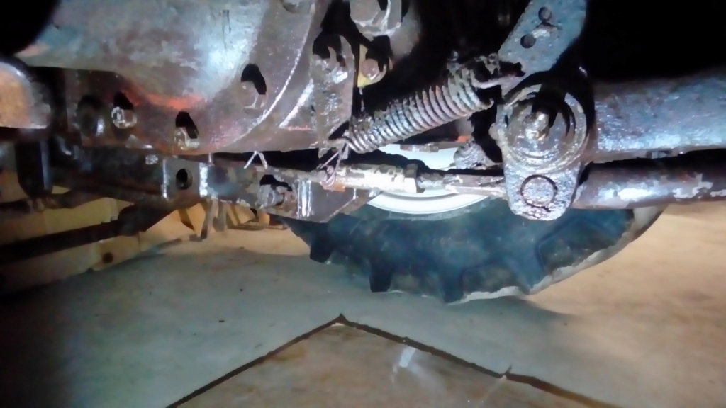

On les dessere comment les freins? S'ils sont usés, quelle est la solution de voir sans démonté?
Je vais faire une petite photo!!
Merci jj pour ton aide

Merci pour la vue.
Faut il que je touche à la vis 1? Ou bien seulement desserrer le 2 et 3?
Le hésiterais du à quoi? Frein trop serré ou pas?

tu as le 2 qui est le contre écrou et tu règles avec le 3
il ne faut pas les serrer de trop
pour voir l'usure tu peux essayer de voir par la petite trappe mais c'est difficile de juger

La trappe ne contient pas d'huile?
Pour vous, se serait-il les frein ou un roulement?

si la plaque contient de l'huile = fuite mais tu ne verras pas grand chose
je ne sais pas si le bruit s'arrète avec un réglage = problème reglé
sinon il faudra cherchez autre chose

Peut être les rivets d'une garniture qui ont lâchés :scratch:
pas évident de trouver l'origine du problème dans ces conditions...
il freine bien ?
pas d'odeur de chaud quand tu roules ?
essayes de nous mettre des photos du réglage, la longueur du filetage donne une idée de l'usure mais bon, les freins ne sont pas forcément en cause :!:

Oui il freine et pas d'odeur

c'est quoi la pièce sous le pont ?
problème résolu ?
