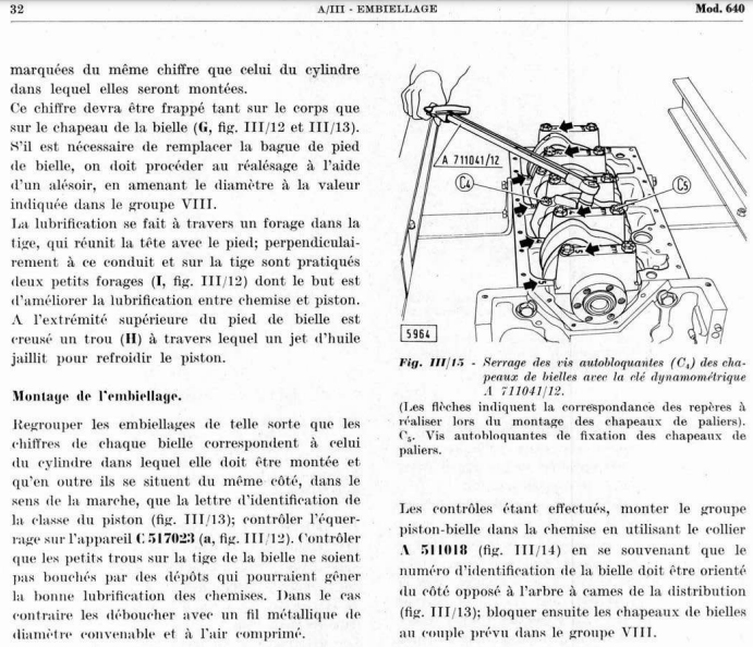

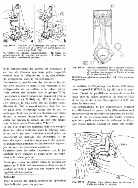

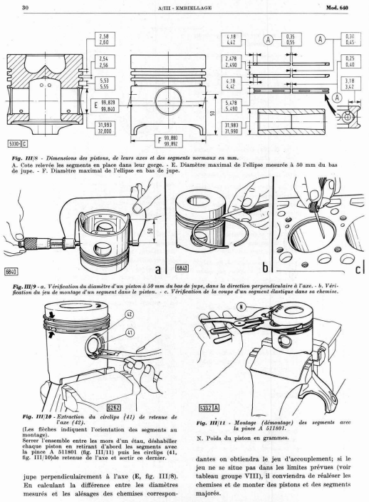

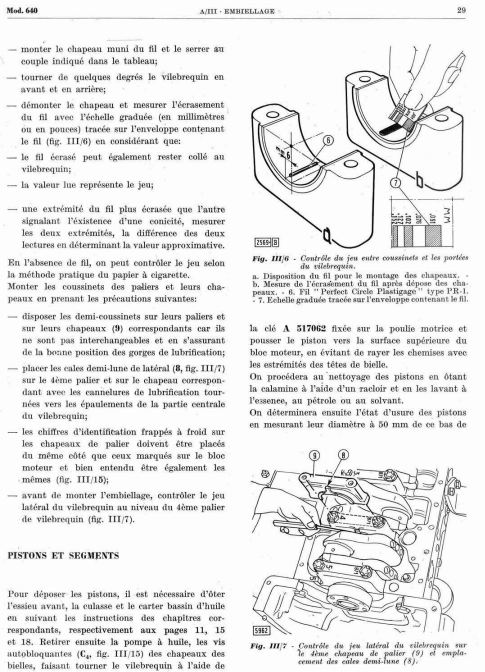

Quelques renseignements sur le 640, similaire sauf 4 cylindres et masses contre-rotatives en plus
29- 2022-12-06 185146.png (241.19 Kio) Vu 2141 fois
30- 2022-12-06 185317.png (292.75 Kio) Vu 2141 fois
31-2022-12-06 185423.png (235.81 Kio) Vu 2141 fois
page 32:
page 33 sans massescontr rot_2022-12-05 205409.png (354.13 Kio) Vu 2160 fois
