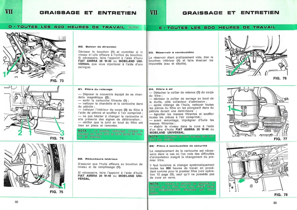

Le gros boitier qu'il y a ou se fixe la jante c'est quoi? Mon voisin me dit que c'est un réducteur, mais c'est un complément de la boite à vitesse, je ne comprends pas trop? Il doit y avoir de l'huile là dedans, elle communique avec la trompette ou là aussi il y a un spi? Merci de vos réponses

le gros boitier c'est le réducteur
tu as un joint spi qui empeche l'huile d'aller vers l'arbre de roue
je te mets la coupe
tu as aussi un niveau
