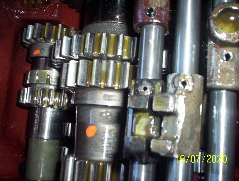

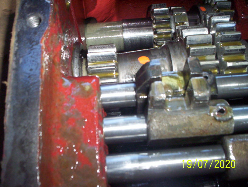

Bonjour, si les ergots sont trop usés, est-t'il possible que le levier pousse sur le bord de l'autre coulisseau( 1ère-2è), d'où la résistance pour passer et surtout enlever la 3è ?( photos de hier ci-dessous).Est-ce-que la fourchette peut-être faussée?Merci de vos conseils.
Messages : 9991
Re: BV 446 DT.
la fourchette tordue ce serait étonnant
par contre du jeu dans le levier (ergots usés) c'est possible
les trous sont ovalisés ?
Re: BV 446 DT.
Pas d'embrayage en 11500h je dis chapeau :!:
pour le levier qui accrocherait la fourchette de 1-2 en voulant jouer sur la fourchette 3-4 ça parait possible mais alors pourquoi le problème se manifesterait seulement en 3ème :scratch:
en tout cas remettre à neuf au niveau des leviers est une opération simple et peu coûteuse

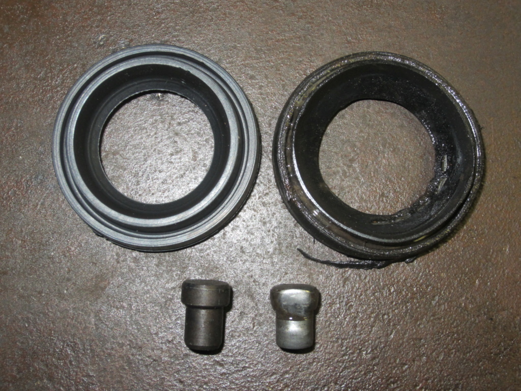

voici une photo prise lorsque je l'avai fait sur le 500 sur les conseils de jj
on voit que le joint qui supporte le levier est usé et que du coup il se retrouve plus bas ce qui occasionne des problème au niveau de la liaison avec les fourchettes
les ergots jouent plus sur le maintient du levier qui empèche un ballottement latéral

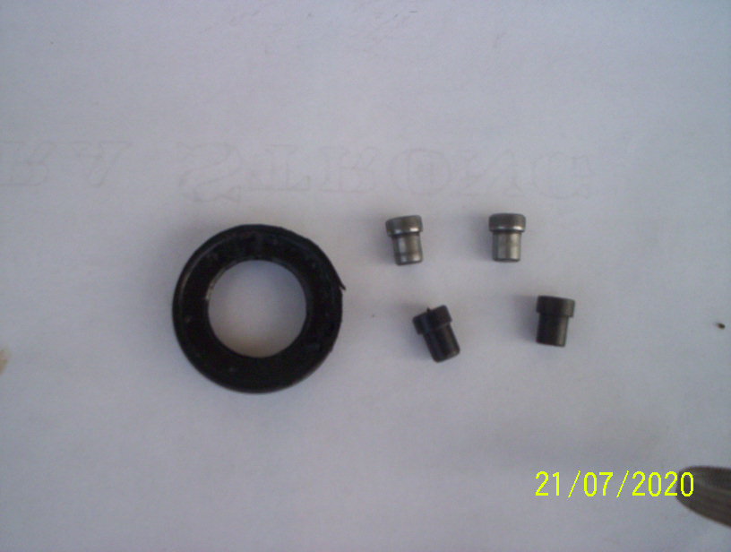

Bonjour, merci yapa et comme toi il y du mal .J'ai démonté hier soir.Sur la photo,j'ai mis à coté les neufs qu'il me restait du 480 en 1985(vendu par 4, il m'en fallait que 2- 6 vitesses).Je vais voir pour le joint.
Messages : 9991
Re: BV 446 DT.
tu regardes aussi le levier et le couvercle de la boite de vitesses
suivant l'usure tu es obligé de changer au moins le couvercle ou de souder les ergots

Bonjour à tous,j'ai fait les essais: heureusement il y a du progrès (passage + souple) mais peu mieux faire je pense:
ergot coté gauche(intérieur) force bien dans son logement, tandis que celui coté droit flotte davantage (logement ovalisé)
d'où le levier en 1ère et 2è enclenché a assez peu de jeu tandis quand 3è et 4è le jeu latéral est plus conséquent.
Comme tu dis jj il faudrait sûrement souder l'ergot droit.A voir à l'usage ultérieur.Encore merci pour vos conseils.A bientôt.
