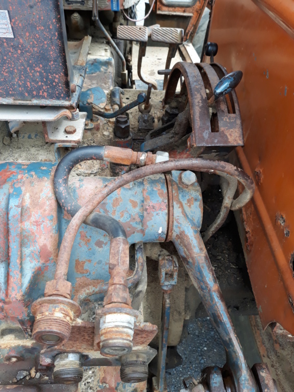

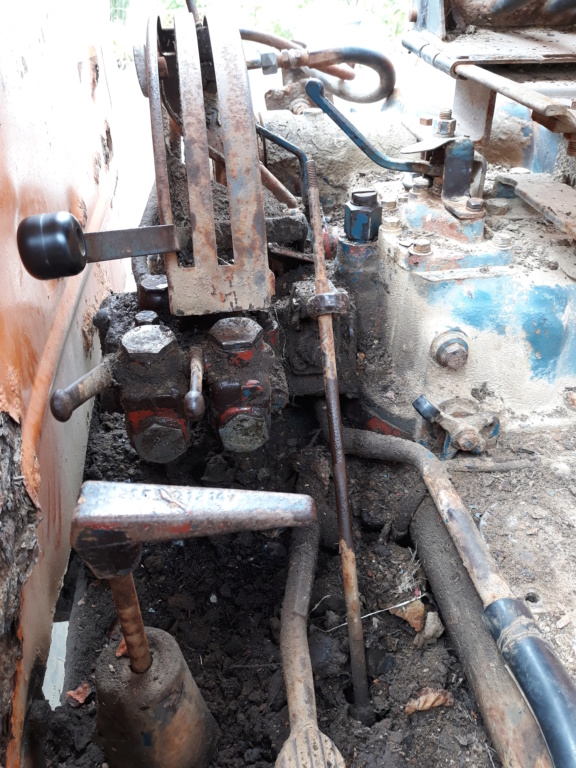

J aide 2 leviers pour prise d huile.
Je les ai passé en simple effet en serrant 2 vis au tournevis plat. Le relevage ne monte toujours pas de façon énergique et ne maintient pas la charge. Cependant lorsqu il est en haut (il monte par lui-même ) j arrive à le faire descendre avec les leviers des prises d huile.
Le levier sous le siège est en position gauche, position normalement uniquement pour le relevage.
Cordialement

de quel levier tu nous indiques "sous le siège" ?

Il s agit du levier sur lequel il y a 3 positions : alimentation du relevage ou relevage + prise d huile et prise d huile pour un verin avant peut être.
Messages : 10106
x 224
Re: Panne relevage 1000s
je t'ai mis les manettes
tu dois avoir un montage particulier ?
tu devrais nous mettre une photo

c'est les memes manettes que ce que je t'ai mis
par contre la valve de freinage (celle qui a la tige )semble grippée ?
il faut commencer par la dégripper
ensuite la manette 2 doit pouvoir se déplacer comme la 1
c'est le cas ?
