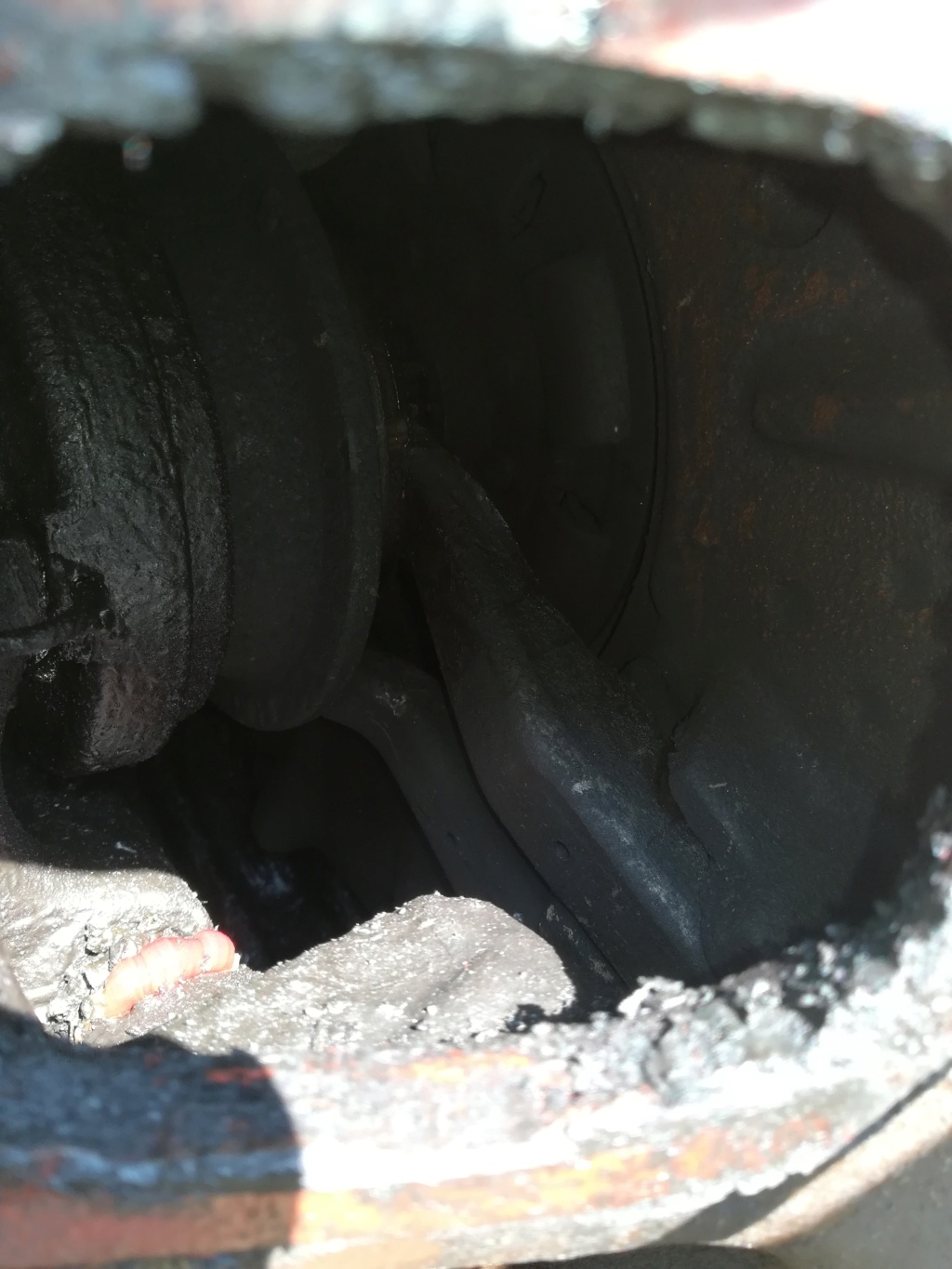

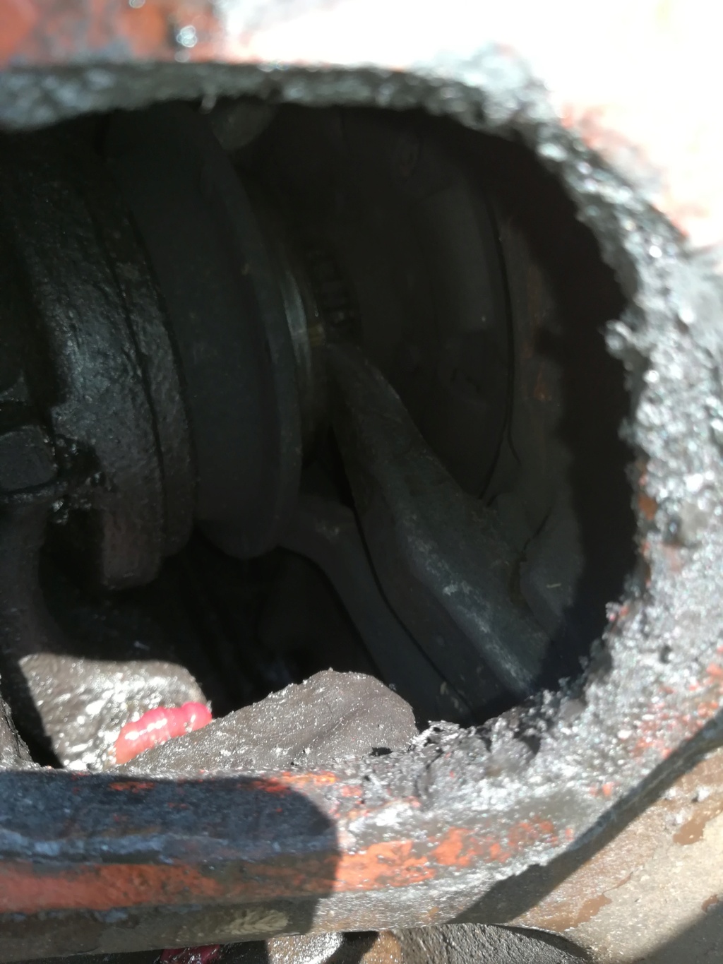

La patte que l'on voit pas au dessus du poussoir
Messages : 9992
Re: Bonjour à tous, merci pour l'adhésion
il faudrait que tu fasses tourner le volant avec un levier pour connaitre la position ses autres doigts
la photo que tu nous montres concerne un de chaque avancement et prise de fource

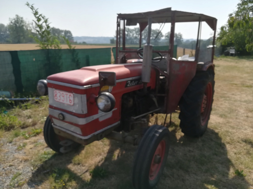

sinon le ZETOR 2511 est magnifique c'est un tracteur de 50 ans environ ?
ben574
Messages : 28
Enregistré le : 11 août 2020 01:00
Message non lu par ben574 »
Oui le zetor est de 1970

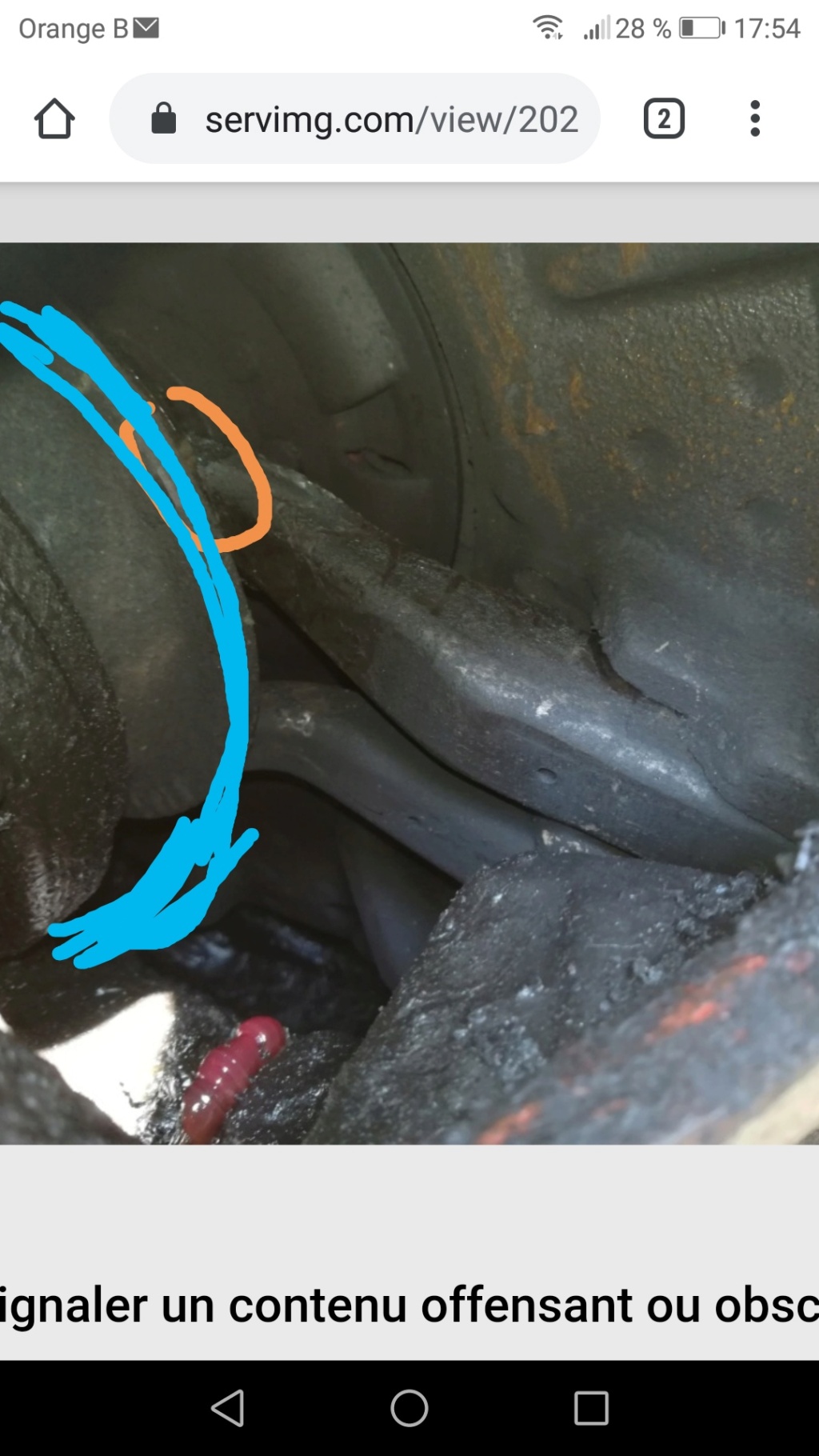

Le doigt en orange est entre le poussoir d'embrayage en bleu? Au même niveau que les petits doigts et qui n'est pas comme celui du dessus qui se trouve entre le poussoir et l'embrayage, lequel des deux se trouvent sur la bonne position
Messages : 9992
tu as prévu de le mettre en deux il me semble ?
c'est un embrayage LUK soit comme je t'ai indiqué :
un disque à garniture ou un céramétalix pour l'avancement et donc si c'est le premier un disque + 1 jeu de doigts + butée
pourraient suffire si c'est l'autre l'embrayage complet est fortement conseillé
un autre point l'embrayage sur un FIAT est tres concurrencé
il s'agit d'un 11 pouces (280 mm)
tu regardes sur le net ,et tu as sur le forum CHBO qui vend des pieces il sera peut etre compétitif ?
