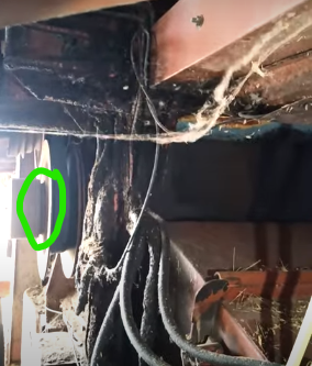

Re: Laverda 3700 de 83
Posté : 21 juin 2021 13:18
Salut, çà fait du bruit, quand le ressort derrière la poulie est comprimé, comme s'il frottait contre une tôle, il a peut -être pas une forme cylindrique, usé.
Capture d’écran 2021-06-21 130639.png (82.74 Kio) Vu 2655 fois
Posté : 21 juin 2021 16:48
par CHBO
salut,
je pense que tu as plus un bruit au variateur plutôt qu'au batteur.
as tu essayer de laisser le variateur en position "bruyante", arrêter la machine et fait tourné à la main?
Posté : 21 juin 2021 17:47
Voici le variateur avec le ressort:
Posté : 21 juin 2021 19:05
par CHBO
ça c'est celui de la coupe...
Posté : 21 juin 2021 21:55
Dès que çà plaque, il y a le bruit.Donc pièce manquante, usure ...
manque de graissage ?
