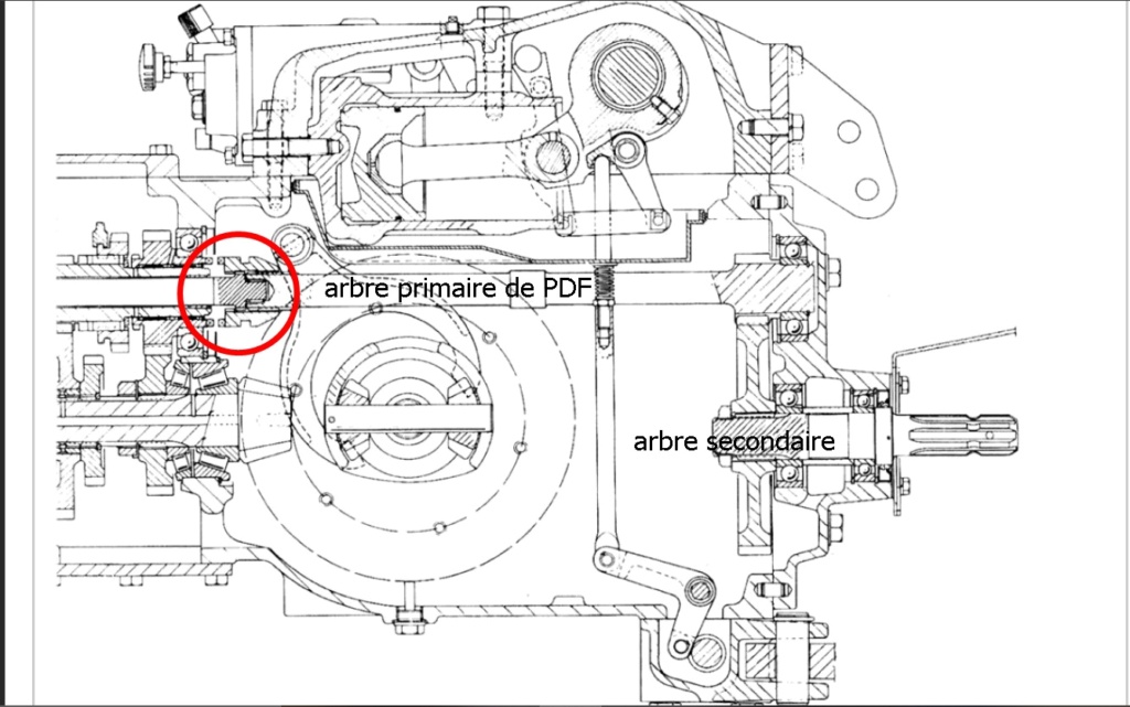

oui comme yapa le dit il faut mettre le sélecteur en position moteur (enclenchement PDF ) , vidangé la boite et sortir la plaque que tu a bien photographier soit avec un burin très fin que tu passe entre la plaque et le carter de pont
voici en gros une vue du 70 -66 LP qui n'a pas deux vitesse de régime de PDF il a que la 540
le système d'arbre primaire est le même le synchro entouré en rouge

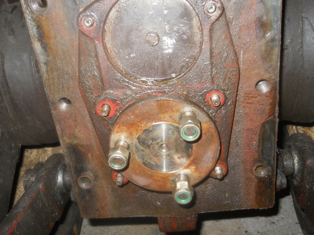

Mon soucis est que cette fameuse plaque ja n'arrive pas a l'enlever étant donner que l'arbre me la bloque.
A+ et merci pour tes réponses
Messages : 10314
Re: Démontage arbre prise de force fiatagri vigneron 2003
tu remontes l'embout de prise de force et tu mets un tube
normalement si tu as enlevé toutes les vis en gigotant cela doit venir

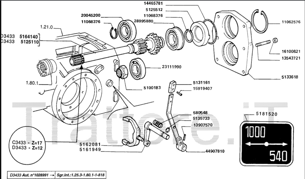

désolé de contredire mais le principe n'est pas le même entre les 2 vue en coupe, le 70-66 à un crabot en bout d'arbre alors que son vigneron à un baladeur référence 5130551 DERRIÈRE le pignon bloqué par l'écrou du coup je pense qu'il n'arrive pas à sortir la plaque car la fourchette l’empêche de tirer sur l'ensemble.
il va falloir surement déposer cette fourchette pour libérer l'arbre.
après ce n'est que mon avis...
On trouve aucune doc sur le 55-86 :x
donc en fait le crabot qu'on voit sur la vue c'est celui qui commande la pdf (point mort, proportionnelle et moteur) mais pas de passer de 540/1000 ou encore 540 éco comme je pensais...
ça se tient vue qu'il n'y a pas de différence de diamètre entre les pignons :cyclops:
donc il doit y avoir une flasque sur le côté du tracteur qui doit être boulonnée avec la commande de la fourchette en question

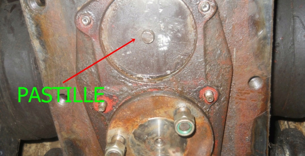

peut être il faut enlevé la pastille et enlevé le circlips comme ça l'arbre primaire reste en place et comme ça la fourchette et le synchro reste en place

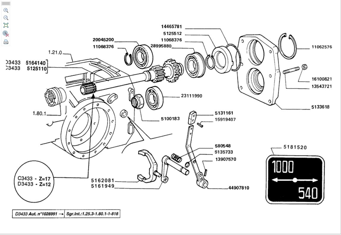

la vue de thierry était bonne mais incomplète, en faite tu as l'option 1000-540trs/min et il y a bien un sélecteur supplémentaire
je pense qu'il faut le déposer pour pouvoir sortir le couvercle arrière donc surement dépose du relevage...
