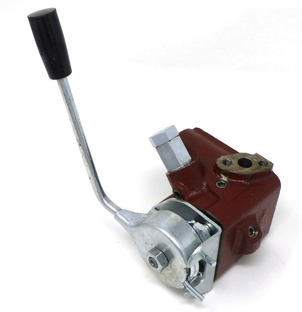

pourrais-je savoir comment il fonctionne et ce que je peux faire avec le sélecteur (distributeur) de la prise hydraulique
pas de photos sous la main, mais pour ce comprendre c'est ce truc :
je ne peux que faire monter une benne basculante ? cad envoyer de la pression et faire sortir un verin... :?:
je ne peux pas deplacer (droite-gauche) un gyro à marteaux ?
merci

Re: fiat-someca 450/6
le distributeur peut se mettre en double effet
par contre il va falloir trouver la piece (cheminée) qui se monte à la FIG 65 au 1
d'origine c'était fourni avec le tracteur neuf et enlever avant livraison pour rester en simple effet
suivant qui te la vendu il a peut etre ce raccord ?
