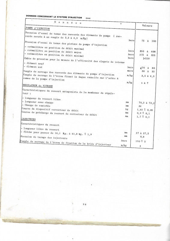

j'ai le manuel de réparation du 315 mais le conseil que je peux te donner avant d'acheter une pièce
quelconque il faut etre sur du résultat

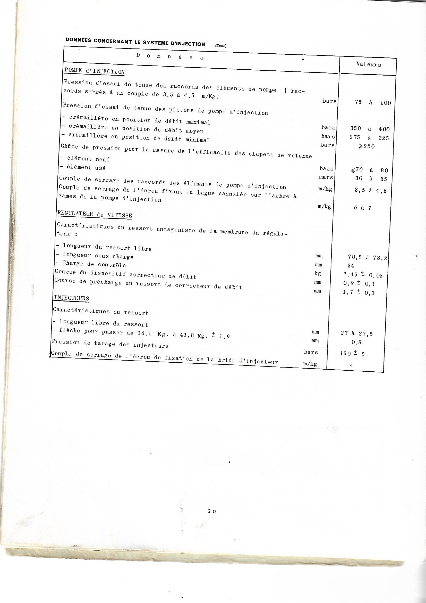

tu peux aussi brancher ton injecteur à l'extérieur du moteur
Messages : 10281
x 231
Re: Remise en marche SOMECA 315
injection 315

Messages : 10281
x 231
théoriquement la pression de ce moteur est de 15 bars

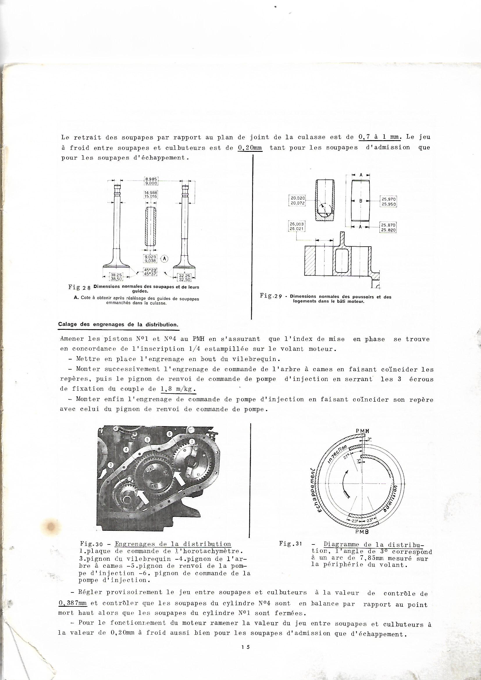

Oui donc même si le compressiomètre est pas super juste, on peut se dire que les compressions ont l'air correctes. Je t'avoue que si les compressions sont bonnes, les injecteurs sont tarés correctement avec tête neuves, les bougies de préchauffage sont ok, je vois pas d'où vient le problème 🤔
Messages : 10281
x 231
une distribution mal calée ?
