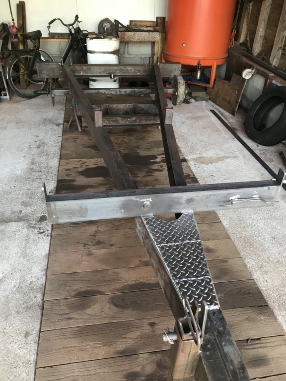

Messages : 914
x 48
x 74
Re: remorque brigant
Changement de la traverse avant, j’ai remis un embout pour pouvoir tenir le flexible quand pas en service et fait un support pour enrouler le câble électrique
Béquille refaite (patin, axe, et poignée)
Et brossage du châssis
Messages : 3372
x 290
x 203
Super Olivier, beau travail comme d'habitude (plaque anti-dérapante). En attendant la suite. Merci et bon courage.
Je pense à truc qui manque à beaucoup d'outils soudés: un ou deux perçages à la base d'une partie close pour éviter la rouille ultérieure(condensation).
A bientôt.

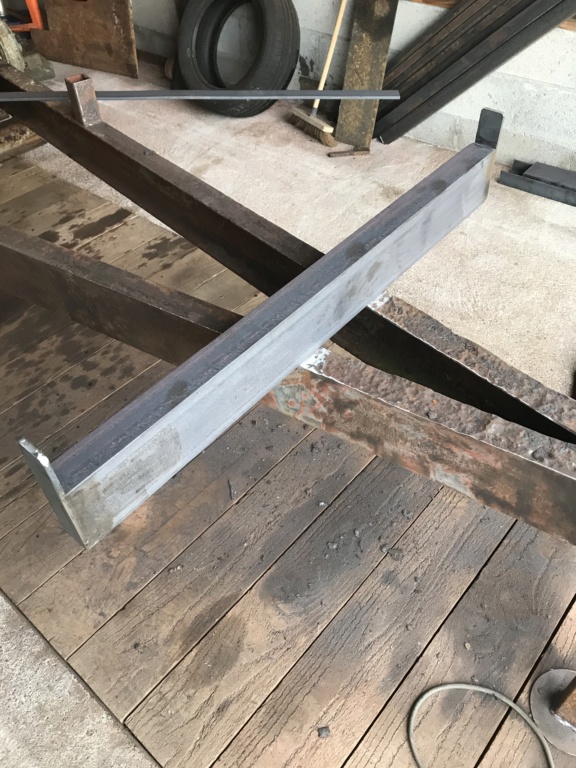

Messages : 914
x 48
x 74
J’ai commencé à faire le cadre de la partie benne
