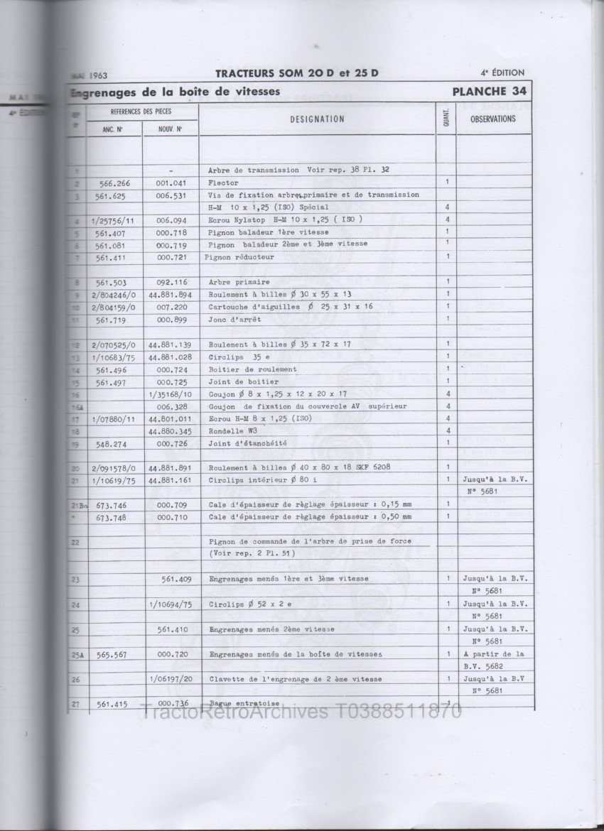

Je te mets ici la vue de la boite, il semble y avoir un circlips derrière
Image" /
Anthony 02
Messages : 22
Enregistré le : 29 nov. 2020 00:00
Re: Restauration Som 20D
Message non lu par Anthony 02 »
Bonjour Stéphane, merci pour cette vue, je l'ai cherchée sur internet mais sans trouver.
En effet il y a un circuits derrière. La vue eclatee semble confirmer ce je pensais, il faut sortir l'arbre primaire pour avoir ce joint.
Qu'en pensez vous?

je ne me rappelais plus qu'il y avait un circlips derriere
tu as essayé avec une pince à bec recourbé ?
si tu dois démonter l'arbre en entier tu repères bien l'ordre des rondelles

Bonjour, voici la référence du joint spi 19 et du reste.
Bonne chance pour la suite.
