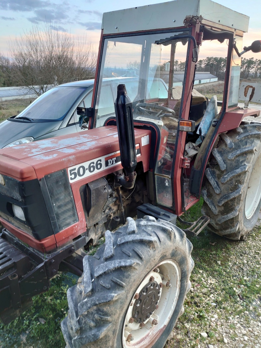

la messe est dite.
Le propriétaire une vraie crème me le fait transporter pour 250 euros.
En plus je viens de me rappeler en regardant les photos qu'il manque les rétros aussi.
Voici la petite bestiole:
la porte manquante est seulement démontée
Bon ben je vais devoir acheter quelques pièces:
Un clignotant
Deux rétros
une vitre arrière
un siège
Les filtres et autre pièces pour une révision complète.
Et puis 4 pneus
Des idées?
Des adresses?
Merci pour votre aide
