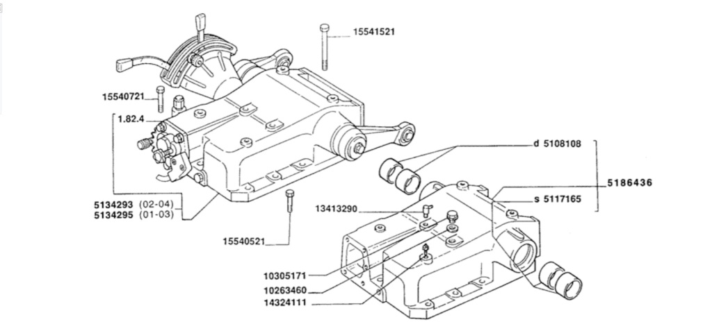

Bonjour, voici quelques éclaircissements que j'ai trouvé sur et sur ,
c'est dans la rubrique "variantes" du 82-86 LP.Le support , c'est bien le couvercle du pont. Vérifies ci çà ressemble .

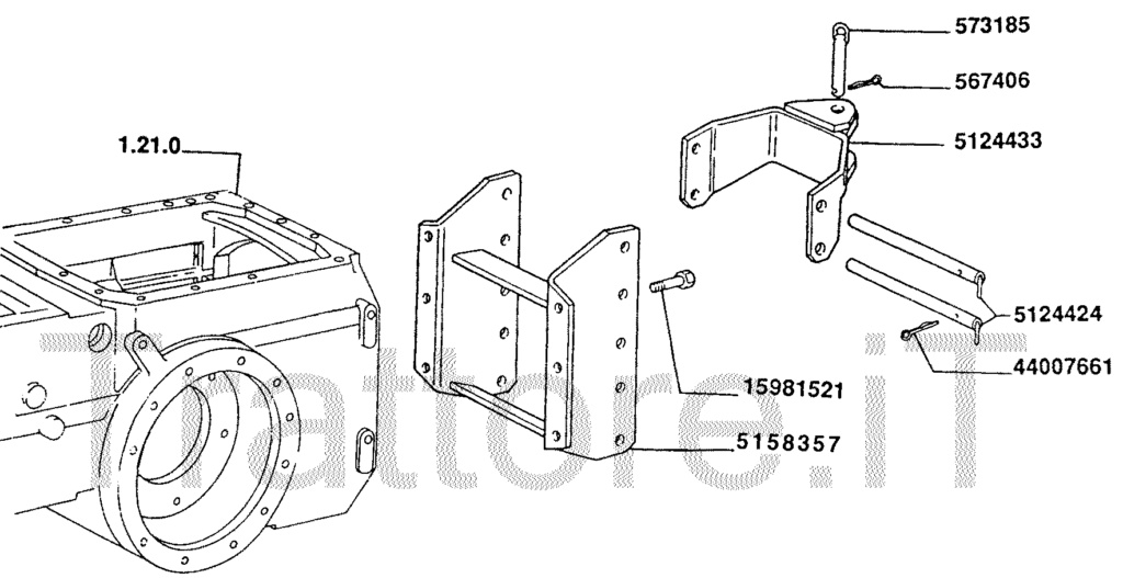

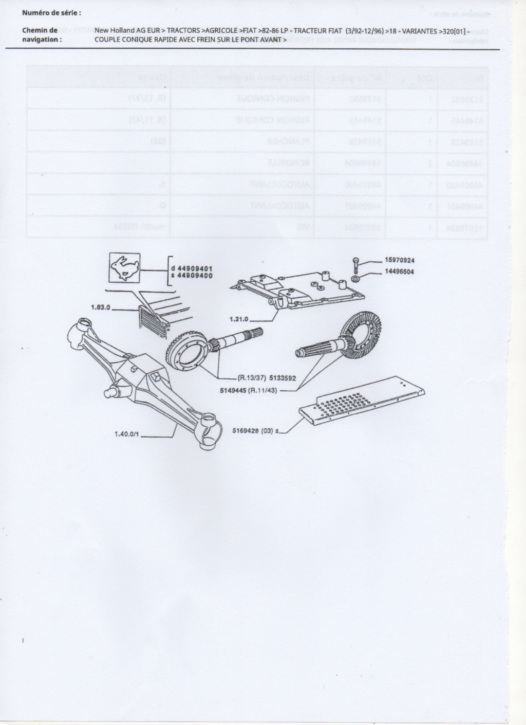

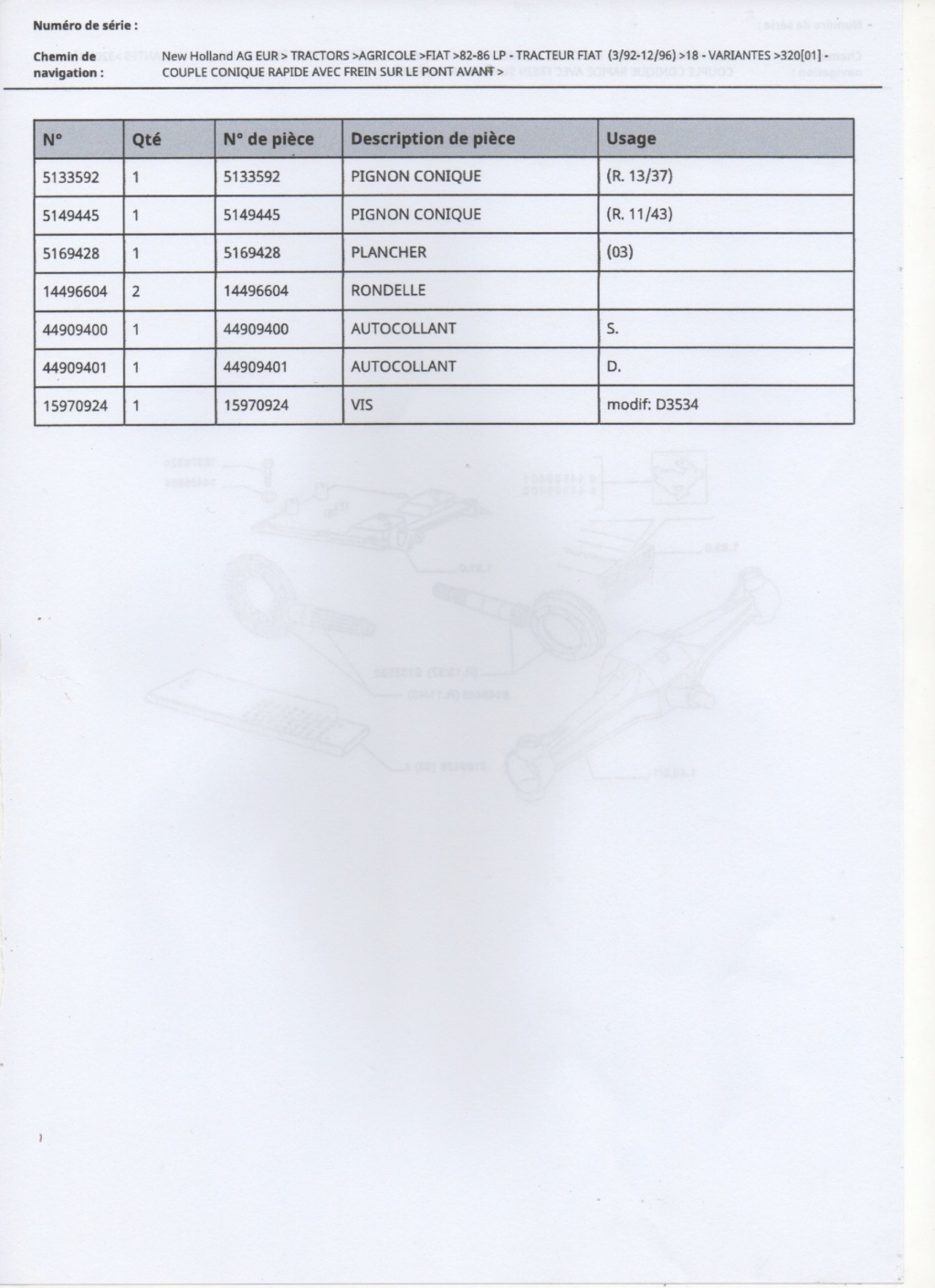

C'est l'ensemble 1.21.0- plancher 5149445
Messages : 3562
x 304
x 212
Re: handicapisme et entretien
plancher 5169428 (usage 03)

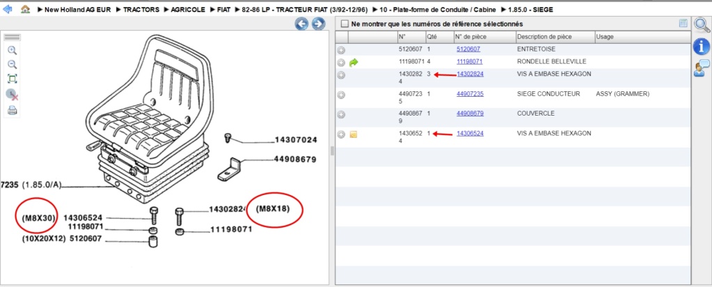

c'est bizarre au vue de la photo , il y a bien une tôle brun-rouge(terra-cotta) sous le siège
Messages : 3562
x 304
x 212
Tu as des vis de 8 (on dirait )qui fixent cette tôle. Une est visible à coté de la glissière du siège. Donc il faut toutes les dévisser. Affaire de patience et de contorsions, vu qu'il n'y a pas trop de place. Courage!

Je confirme c'est bien le couvercle du pont.
Je ne suis pas certain que de le démonter soit la solution.
En effet, la seule BTR que j'ai pu démonter se visse directement dans le couvercle.
Donc si les 3 autres sont identiques, je ne serai pas plus avancer d'enlever le socle du siège avec le couvercle, les btr resteront inacessibles à cause de la barre qui maintien le verin... je vais mesurer la distance entre les trou de fixation du socle du siege que j'ai acheté. Il me semble que sur ce siège, la barre qui tient le verin ne gene pas l'acces au emplacement des vis de fixation.
Encore une fois, je comprends pas que des mecs intelligents ont pu pondre ca.
Le siege grammer ne se démonte pas. Seule solution, la destruction à la disqueuse :scratch: ??
