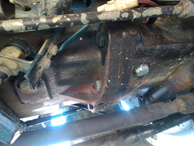

Je voulais procéder au remplacement de l'huile de pont/boite/relevage mais j'ai remarqué une fuite pas négligeable qui semble provenir de la partie rapportée sous la boite tenue par 7 gros boulons et dans laquelle passe la tige ronde ou se fixe la platine en U des stabilisateurs ainsi que les rotules des 2 bras d'attelage. Il semble que l'huile goutte d'un des boulons (l'ext droit) mais j'ai du mal a croire qu'il y ait un joint à cet endroit:cyclops: , avez vous une idée svp?

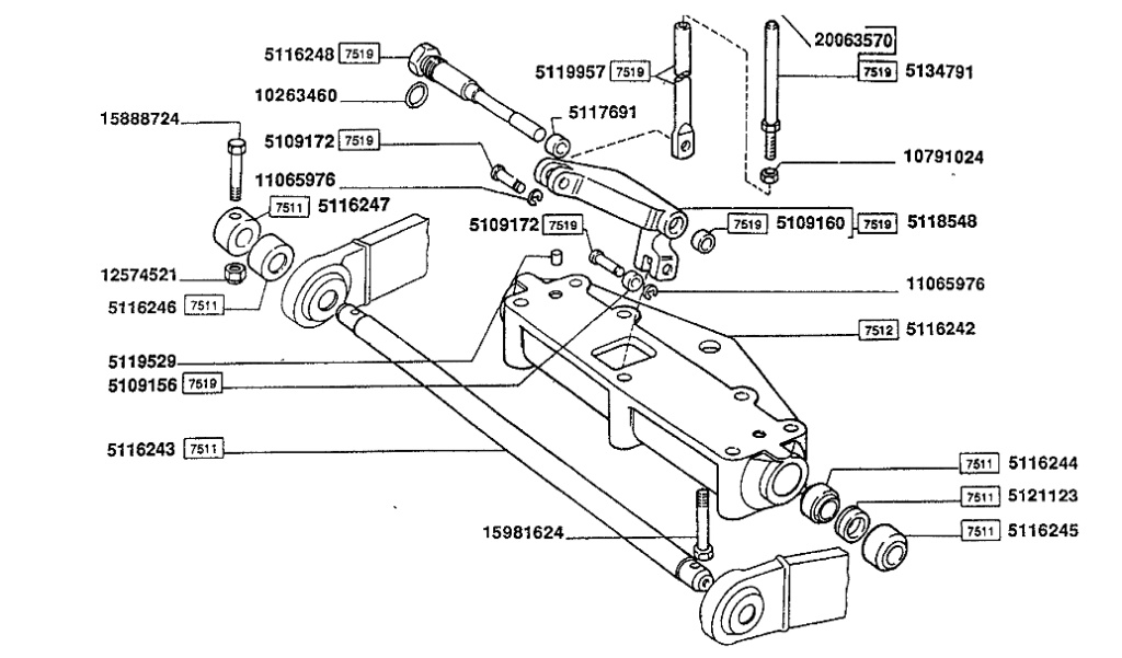

pour la fuite c'est bien sur le support de de la barre de flexion

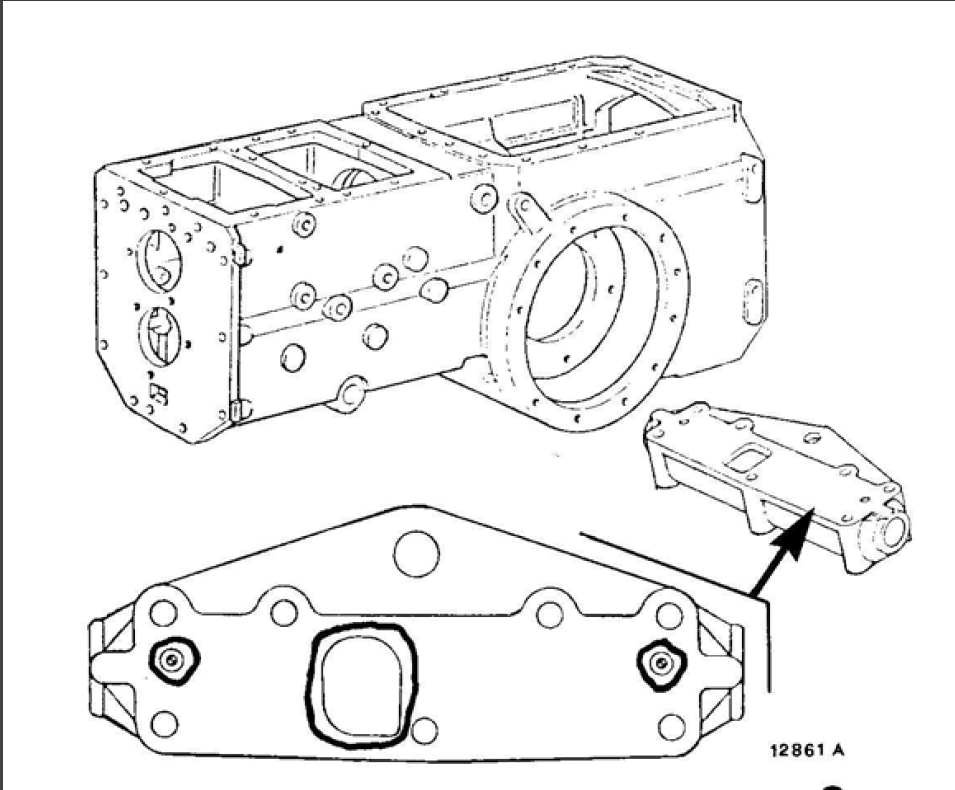

Autrement lorsque la vidange de la transmission est effectué il faut déposé le bloc et remettre du joint mastic comme illustré sur le schéma ci dessous

si tu as une fuite au niveau des joints de la barre de flexion tu devrais attendre pour vidanger le pont/boite
car en faisant cette opération tu vas etre obligé de refaire l'opération
le changement est relativement facile à faire par contre souvent la barre est marquée

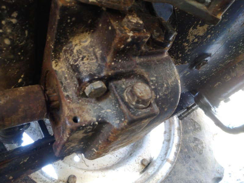

C'est exactement ça merci, ca ne fuyait pas de la plaque mais des deux extrémités du pont là où passe la barre de flexion. J'ai donc commandé les bagues et la barre car effectivement elle était marquée... J'ai essayé de mettre des photos du tracteur mais un message d'erreur apparait à chaque fois en fin de téléchargement :pale:

Celle-ci est passée, je pense que les photos du tracteur sont trop lourdes. J'ai donc vidangé le relevage pour refaire l'étanchéité de la barre de flexion et ce n'était pas du luxe il était quasi vide... :x :x et ne sachant pas à quand remontait les dernieres vidange j'ai décidé de faire la boite également.
