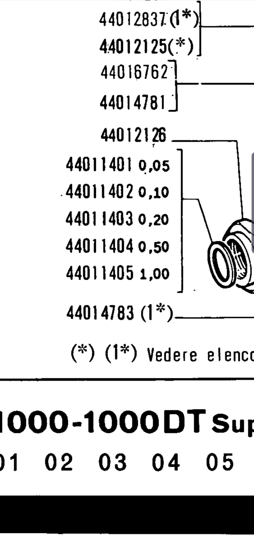

Jean bapt
Messages : 44
Enregistré le : 10 janv. 2021 00:00
Re: Probleme de boite someca 1000
Message non lu par Jean bapt »
C est la question que je me pause aussi Image
Si il faudrait pas rajouter une cale que j'ai mis plus au sur le shema,
Non pour moi c est pas un roulement, j ai démonter pour en changer un justement.. et vérifier les autre il etait ok

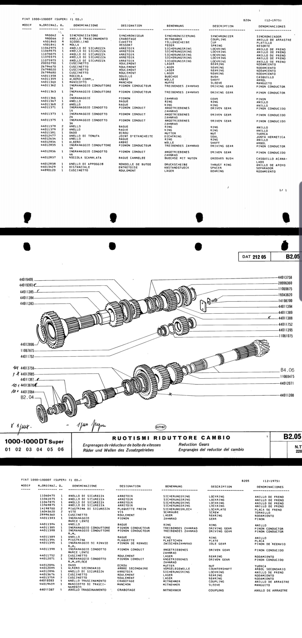

Messages : 3369
x 290
x 202
Messages : 10067
x 220
sur la vidéo le recouvrement n'est pas bon
