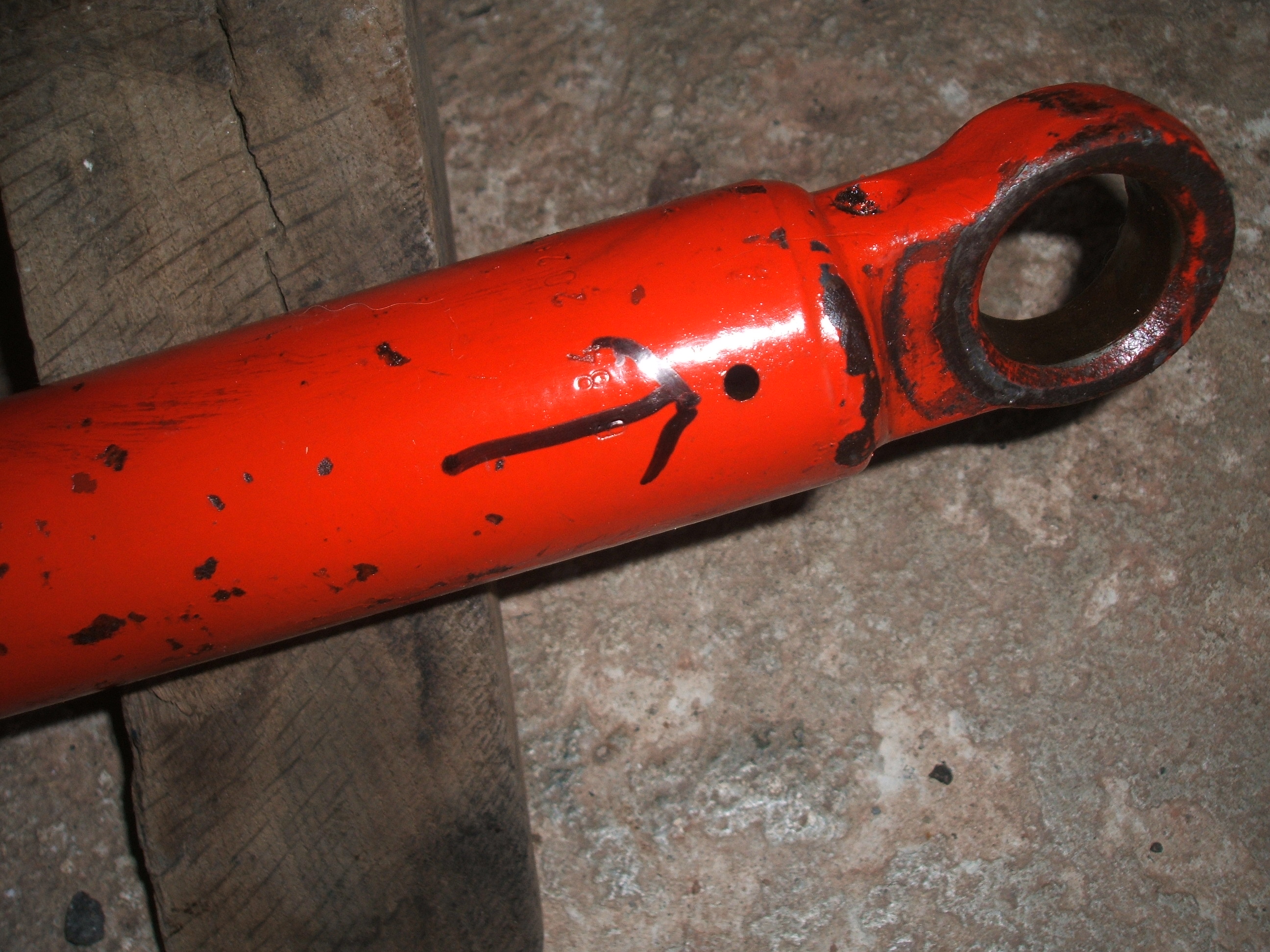

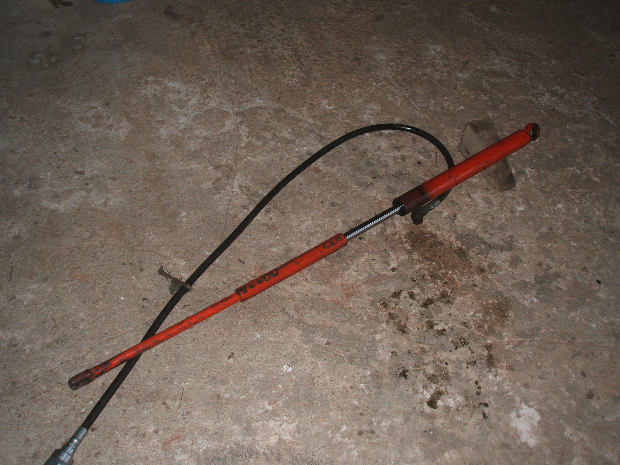

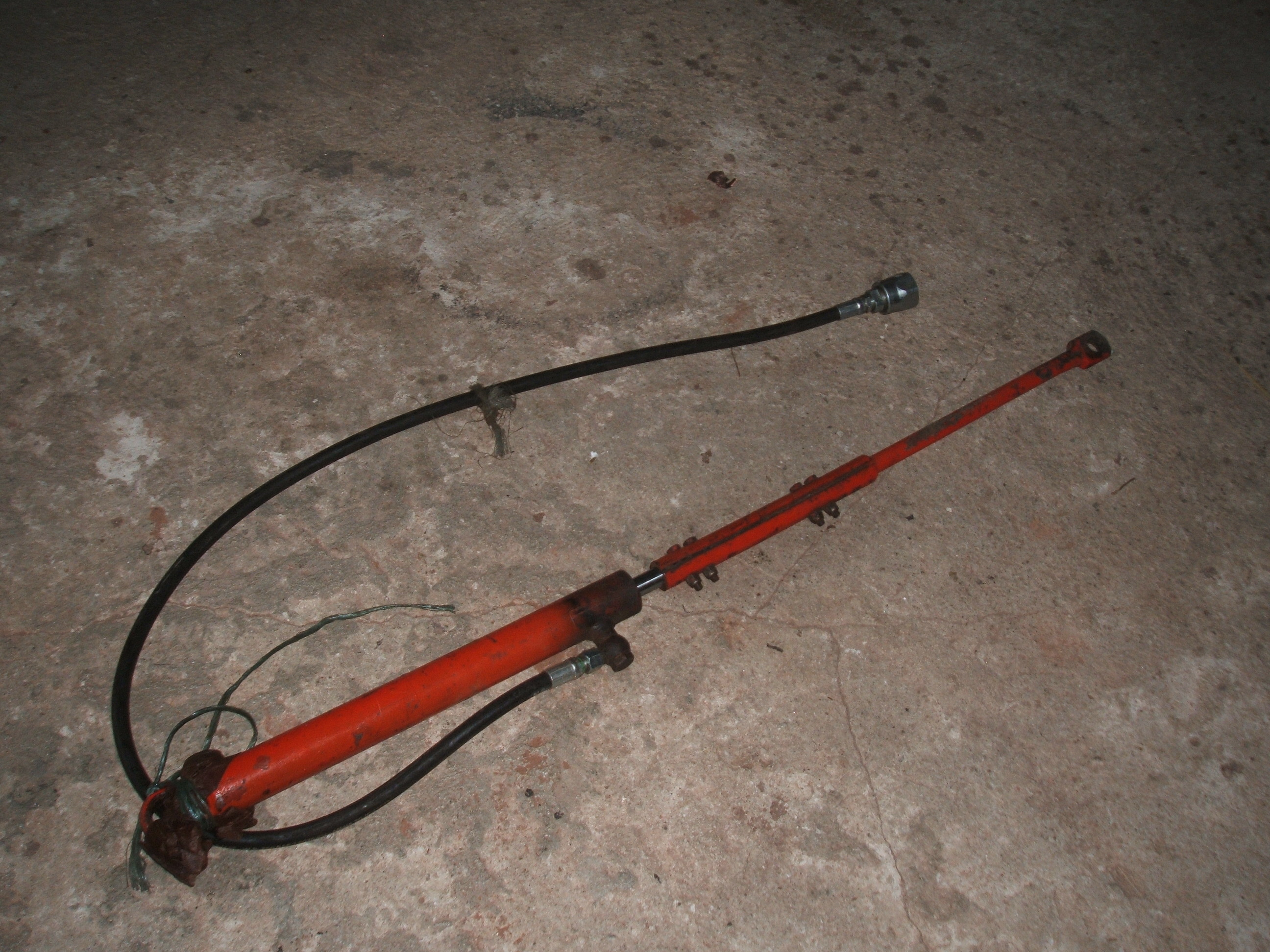

Je reviens sur cette faucheuse, qui nous pose probléme par rapport au vérin qui reléve ou baisse le lamier, l'an dernier on a changé le joint à l'intérieur du vérin et à la 1ere utilisation il a laché de suite, l'huile ressort par le trou de mise à l'air (marqué de la fléche noire) comme avant de le changer, donc systéme D relevé avec des sangles à la main On le rechange et au démontage le joint est retourné (les lévres explosées) on se pose la question s'il y a trop de pression en le branchant directement à la prise d'huile direct au tracteur?
Est ce qu'il faudrait un limitateur de pression si ça existe ou est ce que vous voyez une solution, peut étre le tube du verrin qui est abimé ce qui empécherait de jointer comme il faut?
Merci pour vos réponses

ALAIN tu dois avoir trop de pression ,la tige du vérin n'est pas piquée ?
tu peux aussi réduire celle ci (entre la valve et le tuyau) une rondelle
