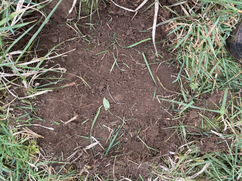

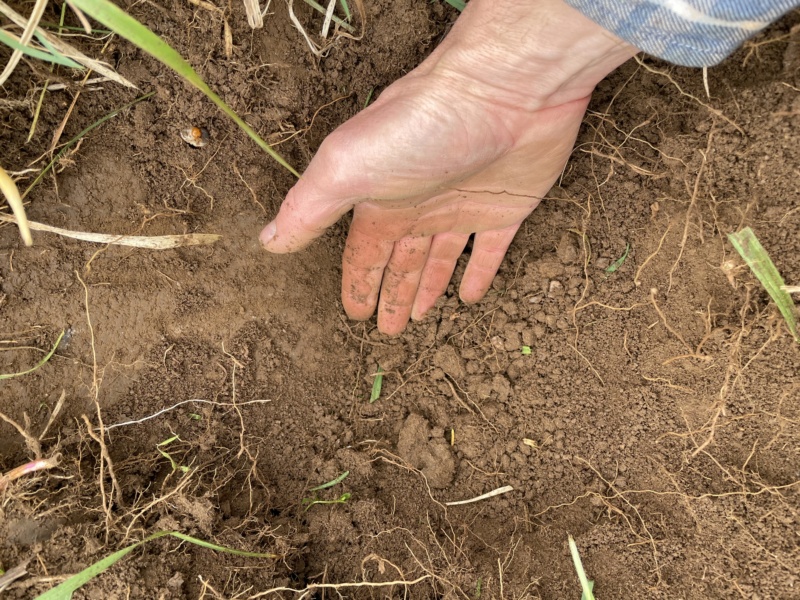

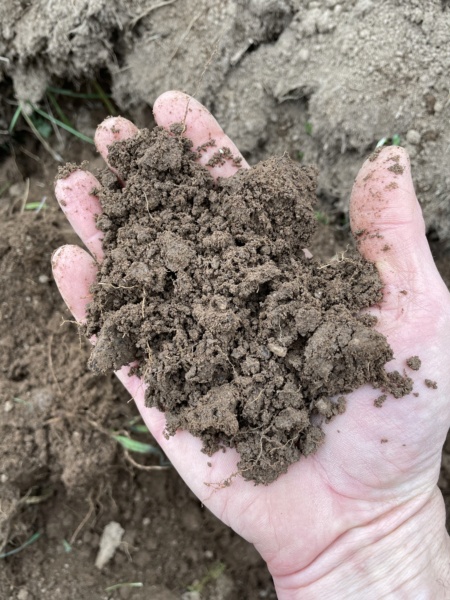

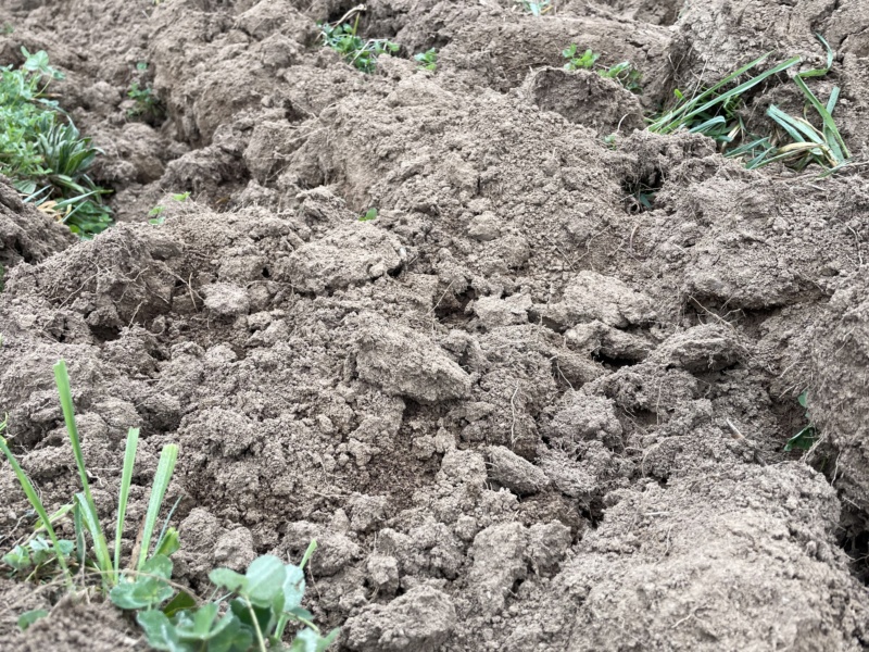

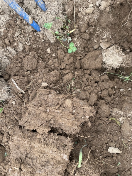

toucher 'terre'
Quelques photos de la terre :
celles ci ont été prises là ou j'ai passé la charrue
Elle est assez compacte, en prairie depuis très très longtemps
Il me semble assez limoneuse
Prairie non entretenue sauf pour le foin
Les bords on a commencé à les défricher, beaucoup d’acacia, noisetiers, repousse de châtaignier
On y a planté des arbres et entre... des vignes
Le potager de l’année passé à bien fonctionné malgré les erreurs de débutants que nous avons commis

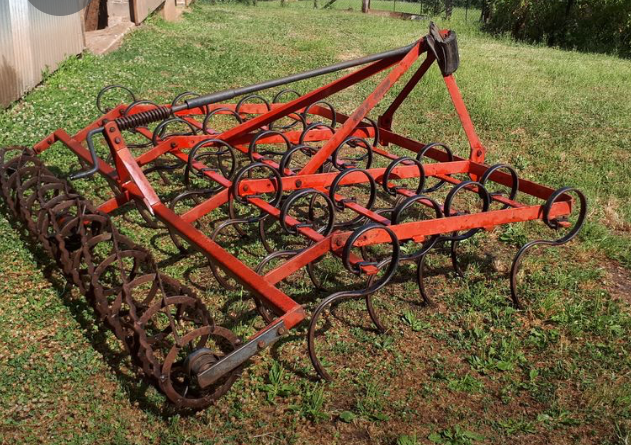

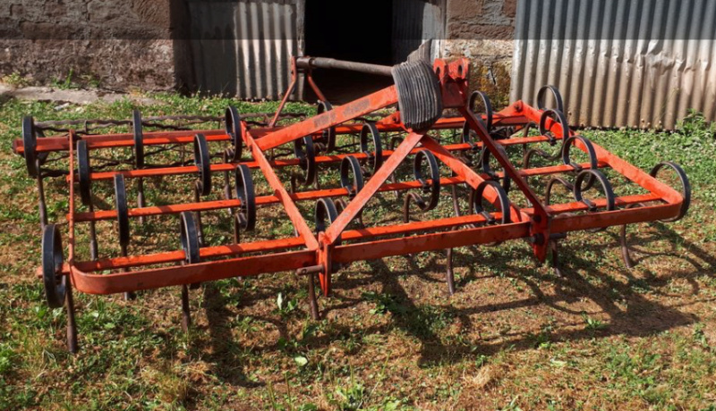

Re: HB2, terre et outils (niveau debutant)
le cultivateur parait costaud et ton tracteur l'est aussi
tu n'as pas pensé a un vibroculteur avec un rouleau emietteur ? hello jj
non seulement j'y ai pensé mais j'en ai acheté un, mais c'était avant de vous connaitre vous tous sur ce forum de la meilleur marque :lol!:
sauf que je me suis fait avoir (un peu/beaucoup/à voir)
il m'a permis de finir in extremis de nettoyer les châtaigneraies sans le rouleau en mode RGV (rateau grand vitesse)
il a 2 problèmes
le support/cadre du rouleau est tordu et les paliers en bois n'y sont plus, ceux que j'ai trouvé chez un revenduer de matos agri n'y vont pas
je l'ai amené a un ferronier/mecano pas loin pour lui faire redresser le cadre et depuis 6 mois il y a fait ... rien : donc je l'ai ramené en attendant de trouver un poste à souder et des copains pour m'aider :cyclops:
je vais le presenter pour un fin diagnostique et un plan d'action efficace 8)
il a 2 problèmes

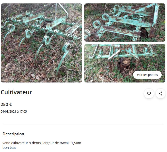

Vous voulez les faire crever vos vieux soméca?
Pourquoi faire une bisoc pour labourer si peu de terrain,une monosoc bien réglée et bien entretenue suffit.
Le déchaumeur genre Bonnel(bleu) est bien trop gros pour un tracteur de 38 ch
Possesseur d'un Som 400 depuis 1969,A+
entendu gil
j’entends la voix de la sagesse
mais dans la marché de l'occasion (pas trop cher) c'est tout c'est que j'ai trouvé à ce jour
tu me conseille un 9 dents maxi ? mais est-ce que il me faut au moins la largeur du tracteur (1.8m)
entendu gil
normalement le chassis du vibro est KONGSKILDE ce qui veut dire que l'ensemble
chassis + dents travaillent en meme temps c'est un 25-17
le montage des dents est tres bien 1 seul boulon
Les paliers en bois des roto herses je les refaisait avec du bois dur,emmanchés à force.
Le cultivateur,un trois barres c'est mieux avec le même nombre de dents,attention au porte à faux.Et je le répéte un 400 fait 38ch SAE!
