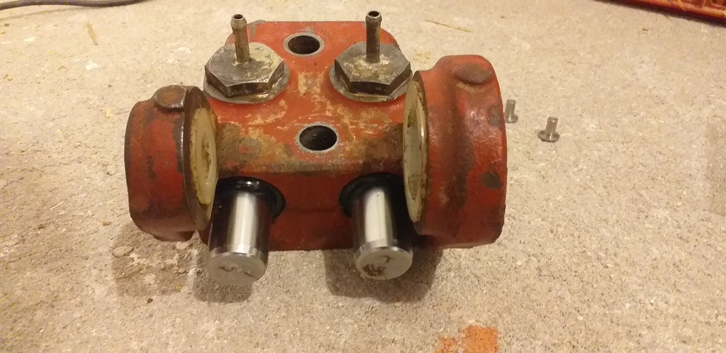

Bonsoir les amis, je reprend le sujet parce que jai enfin recu les 2 clapets que javais commander, je me suis atteler ce soir a demonter le maitre cylindre sur le 780 , et une fois immobiliser dans letau, impossible de deviser les 2 sièges a clapet malgre une bonne dose de nettoyant frein dessus !!! Je vais ressayer demain, defois que!!!! ya une technique "special"??? Merci

peut etre avec une douille et tu donnes un coup de marteau dessus ?

Re: Pb de frein
Merci Jean Jacques, je vais essayer ta tecnique, jme poser la question, les filletages des sieges nont pas tendance a gripper la dessus??
Messages : 10319
Re: Pb de frein
normalement non
