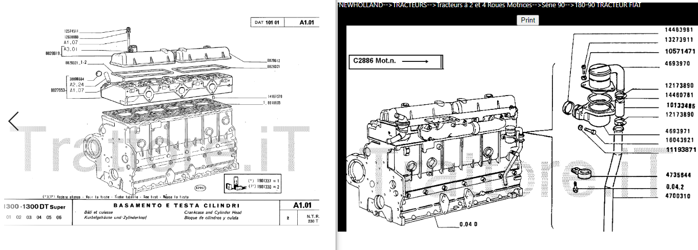

Comparatif culasse et bloc- moteur 1300(super) et 180-90

pour info :
le 1300 avait le moteur OM CP 3/100 110 X 130 7412 CM3
le 180-90 avait le meme moteur 115 x 130 8100 cm3
sur le quel était ajouté un turbo
le moteur OM devait couter trop cher à fabriquer
en toute franchise et sans concession :amen:
jf28
Messages : 39
Enregistré le : 11 janv. 2020 00:00
Re: PONT AVANT DES ANCIENS MODELES..
Message non lu par jf28 »
ok pas souci j'ai écrit quelques bétises mais je vois beaucoup de similitude entre le bloc du 1300s et du 180 90.
Et jj pourquoi dis tu que ce moteur om coutait si cher à fabriquer?
Pour mon interprétation perso l'augmentation de la course du moteur permet d'amplifier l'effet levier du piston sur le vilbrequin, donc avec le même poid sur le piston tu a plus de force sur le vilbrequin....
