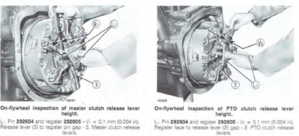

Re: probleme pedale embrayage molle
OUI c'est bien un 10 " ?
pour avoir un réglage de doigts parfaits tracteur désacoupler :
tu prends une règle
tu recules la butée au maximum
tu mets la règle coté carter de boite
tu prends la cote de la butée à la règle
tu reportes la règle de l'autre coté sur les doigts
tu mets la cote que tu as obtenue (règle par rapport au carter moteur )
tu tiens compte de la garde 1 mm
tu règles les doigts
si tu n'as pas tout compris tu me demandes
Je viens de mesuré est il y a 123mm coté boite et 126 mm coté carter .
Normalement ca devrait marché non?

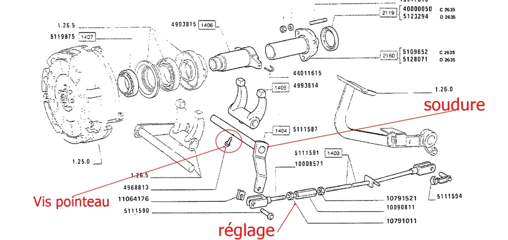

BONSOIR
regarde bien la vis pointeau au niveau de la fourchette/axe de commande
et la soudure du levier avec l'axe
et ci tu serre la tige de réglage pour avoir moins de garde est ce qu'il débraye
moi personnellement je lève une roue arrière , moteur a l'arrêt , frein a main enlevé , je passe une vitesse et je débraye et je vois ci la roue elle tourne ci la roue ne tourne pas a la main c'est qu'il ne débraye pas
pédale en haut la roue ne doit pas tourné
pédale en bas la roue doit tourné a la main
