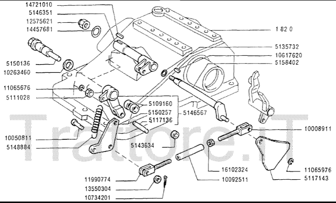

Bonsoir, après quelques mésaventures j'ai enfin réussi à ouvrir le couvercle du relavage du f110.
Et la j'ai trouvé une patte avec un axe qui tient plusieurs tringle qui est tordue vers l'avant, ce qui fausse donc les réglages.
Me conseiller vous de changer la queue de carpe au passage ??
Ou pouvons nous trouver des pièces de ce genre aujourd'hui ?

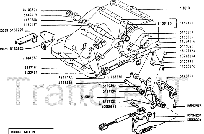

Bonsoir Thibault, ceci te conviens pour les références? tu a vu avec une agence ou une concession?
Sinon CHBO, un membre du forum , vend des pièces.
Capture d’écran 2021-05-13 212011.png (133.47 Kio) Vu 2249 fois
Capture d’écran 2021-05-13 212319.png (138.46 Kio) Vu 2249 fois

Super un grand merci pour la vu éclatée c'est ce qu'il me manquait !!!
