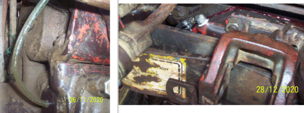

Voilà une photo
C’est effectivement un tuyau souple. Il faut le laisser ?

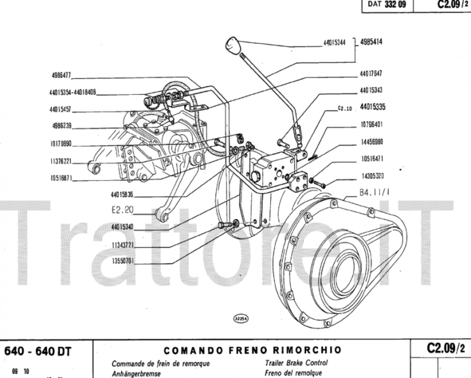

Bonsoir, JJ,je pense, fait référence à ceci que j'ai mis dans la rubrique de Maxsol "remorque benne".Le tuyau rejoint celui qui va du bloc relevage au haut du pont ar ceci grâce au raccord Y.

oui c'est bien cela

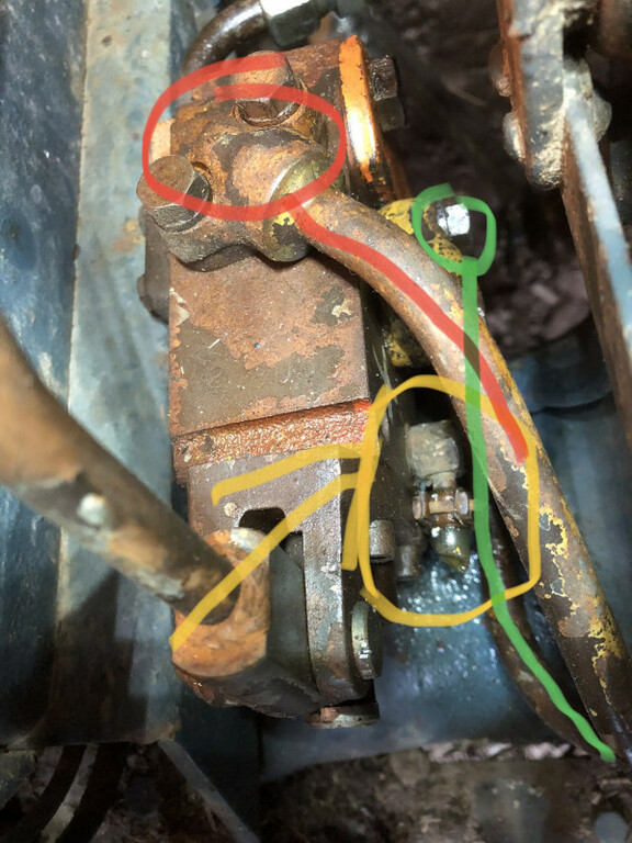

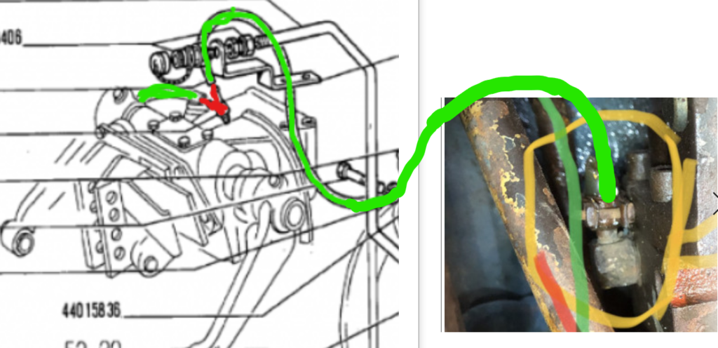

Bonjour et merci.
Je n’arrive pas à saisir. Le tuyau entre le distributeur de freinage et le distributeur de relevage je l’ai.
Mais ça, ça goûte de temps en temps. C’est quoi ? Ce qui est entouré en jaune
En rouge arrivée pompe
En vert tuyau vers distributeur de relevage et simple effet
Messages : 10192
Re: Montage valve de freinage sur un UTB 445

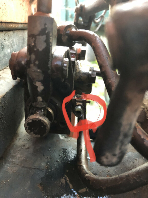

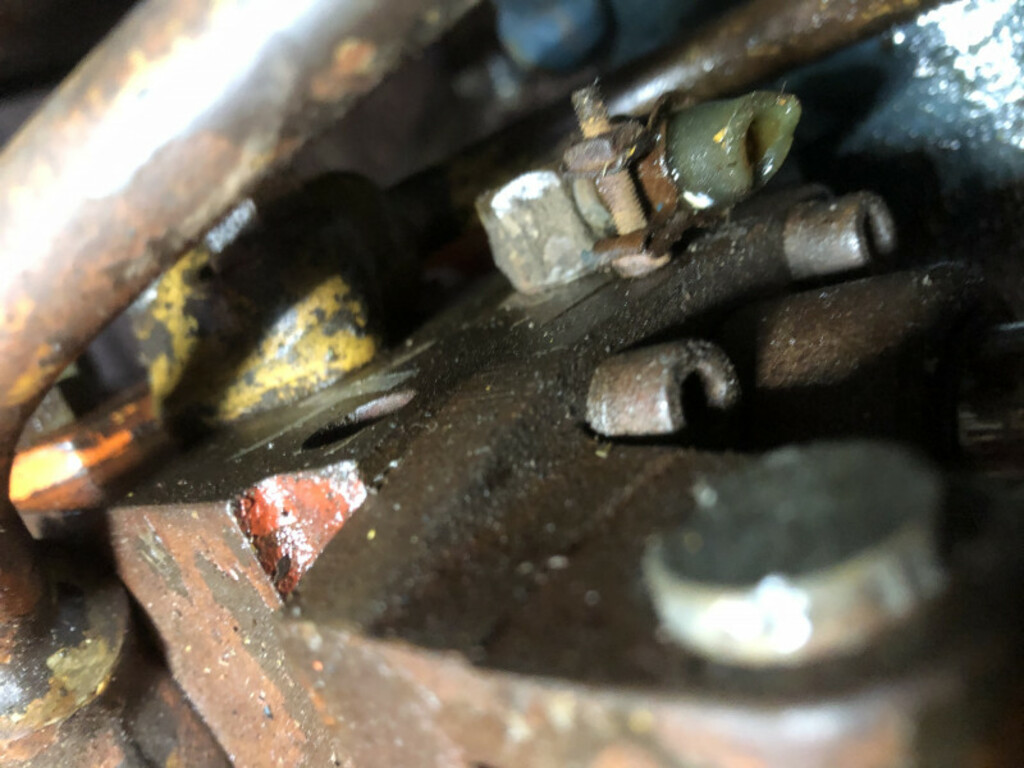

normalement tu as un tuyau qui rejoint le bloc de relevage c'est un espèce de reniflard
tu peux mettre un tuyau souple d'origine c'est un transparent et tu fais un branchement sur le
relevage au niveau du petit couvercle en tole tenu par 3 vis

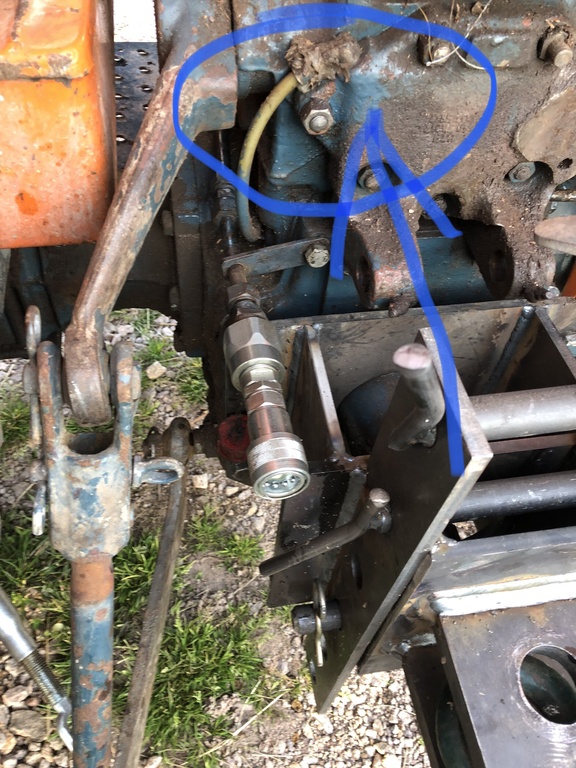

J’ai du mal à situer ou est ce branchement sur votre photo. C’est sous le siège c’est ça ?
Faut que je regarde demain.
C’est quoi le nom du raccord à visser ou on peut brancher ce genre de tuyau ?

J’ai déjà un tuyau du genre branché ici
C’est le même endroit ?
