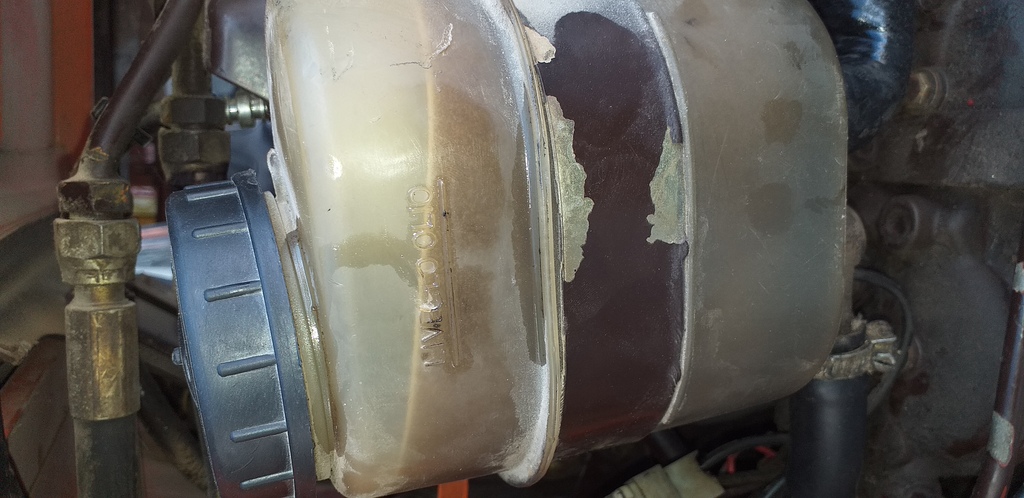

t'as fais aller le volant plusieurs fois à bloc, je présume. L e niveau n'a pas baissé et sous l' orbitrol les tuyaux serrés?

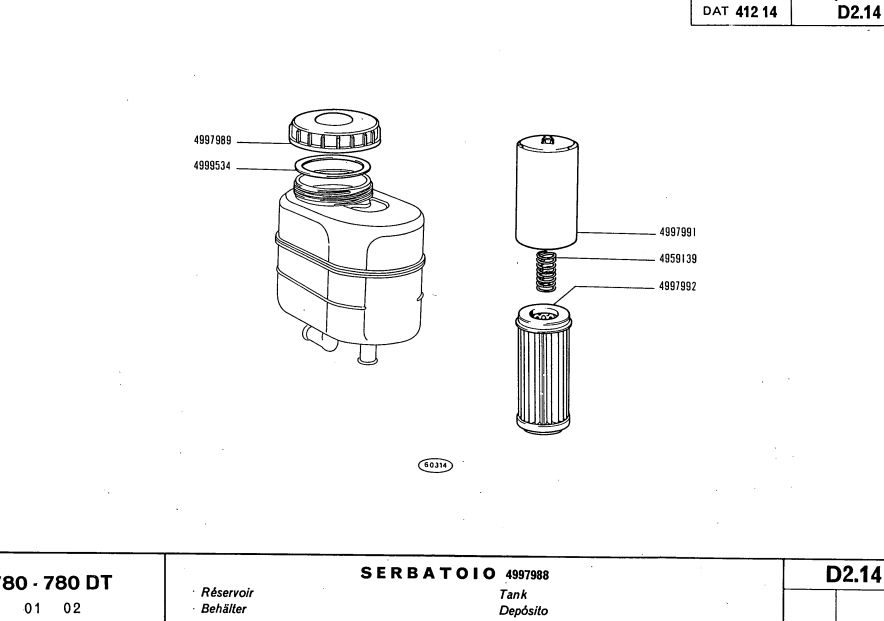

Au fait' tu as nettoyé le filtre dans le réservoir ?

Oui oui 3 4 fois de chaque côtés a bloc comme tu dis, le niveau a baisser donc je le recomplète au niveau max jai fais un essai pendant 5 10 min, jai verifier au niveau du verin niquel, plus de fuite, au niveau du bocal ca fesais des mini bulles en surfacr!! Jai aucun filtre dans le bocal!!

il te faut un filtre dans une cloche que tu peux nettoyer.

Jpenser bien en rajouter un par la suite avec la cloche comme tu mas envoyer !!! Ok daccord, tu le fais via ton ordinateur cest ca!!!

Tout à fait pour l'image. Et pour l'huile, tu pourras peut-être le vidanger pour partir sur des bases saines.Bonne nuit.
