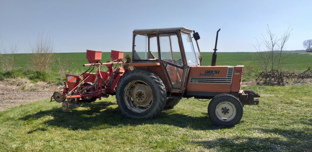

Je suis sur le point d'acheter un semoir gaspardo a un paysan qui doit prendre sa retraite, un sp520, normalement je vais le chercher ce wekend, jai lancer un sujet l'autre jour pour avoir des avis dessus je sais pas si ta vu Jean claude?

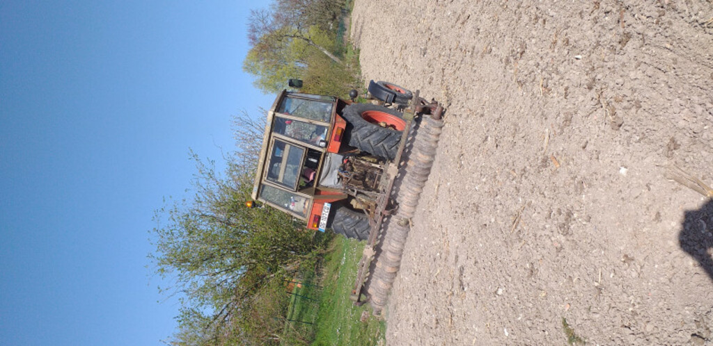

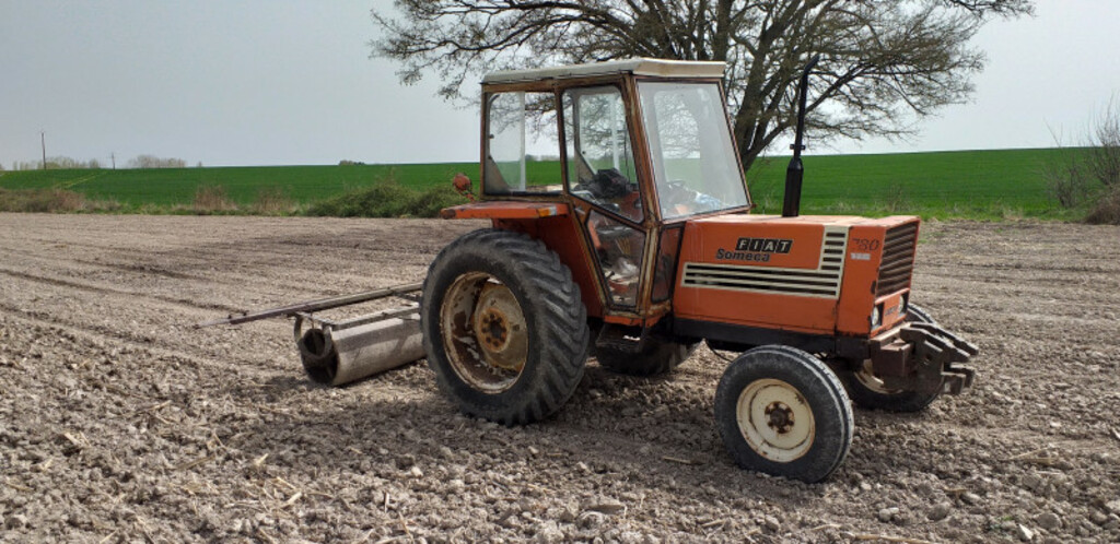

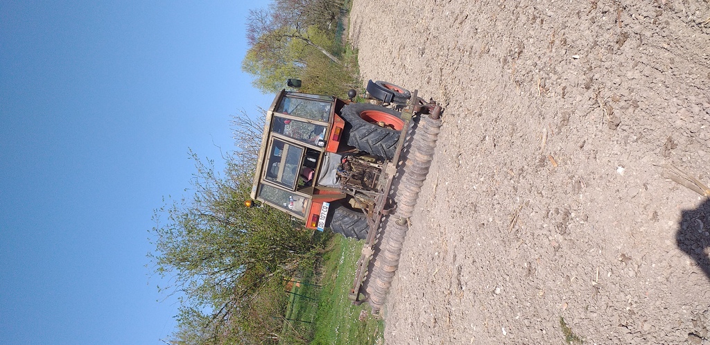

Tu parler de passer cultipacker après le vibro je confirme ca ferai du bon boulot , je suis en train le rouleau lisse pour garder la fraicheur parce que la ca sèche vite mais bof bof bof!!!!!! Jvais venir t'emprunter le tiens

Le monde agricole est quand mm solidaire et l'entraide entre agriculteurs est bien sympathique je dis ca parce que jai un agriculteur qui bosse a la coop qui mas deposer son cultipackerau bout du champ pour que je prepare mon terrain, obliger d'essayer et ya pas photo !!! Merci a toi Laurent

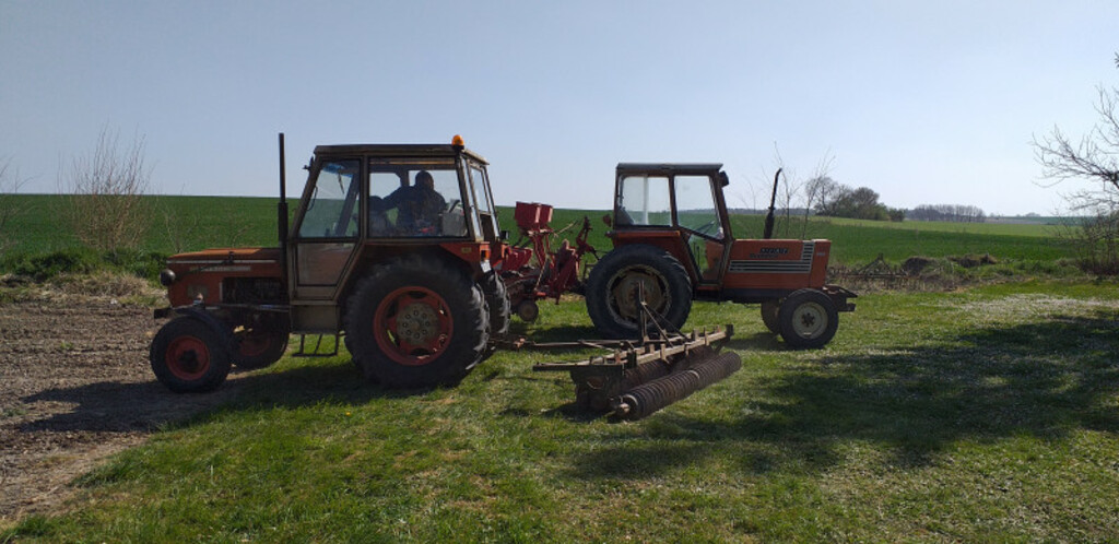

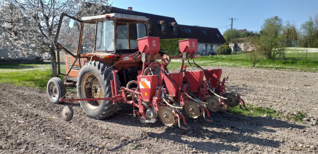

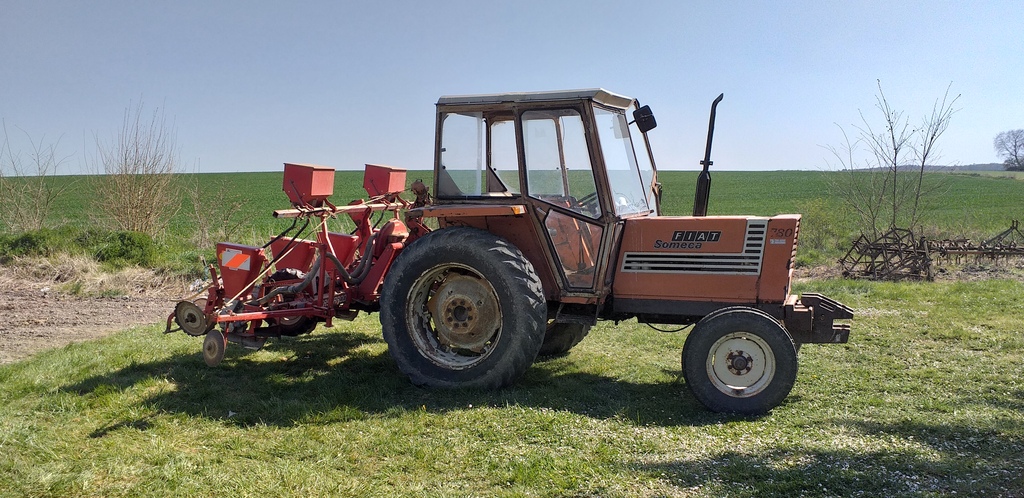

Les anciens sont de sortie .... apres midi semis du maïs.....

le ZETOR on ne l'avait pas vu depuis longtemps
il a sa suspension sur les fusées avants opérationnelle ?

Bonjour a tous, et merci pour vos messages, cest du maïs grain que jai fais pour les vollailles que jai, javais plusieurs variétés en stock als vera a la recolte ce que ca donne!! Oui jj le zetor de mon beau père a repris du service hier, ca lui fais du bien de prendre lair et la poussiere;) et oui il a les suspensions sur les fusées, cest lui qui mas remener le semoir a la maison vla!!!

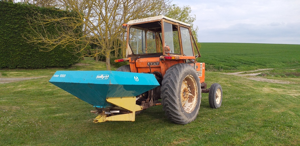

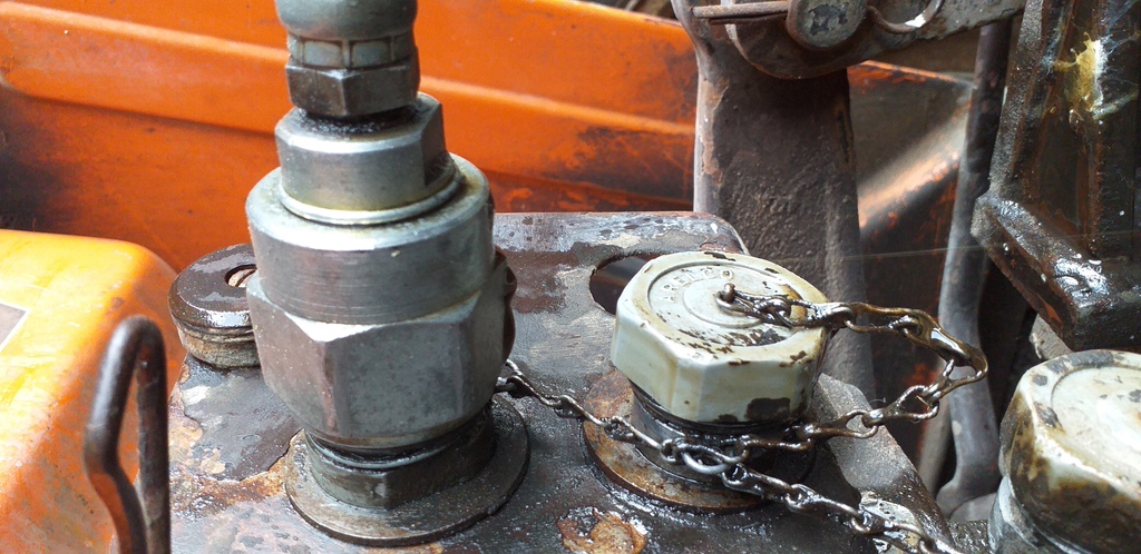

Bonjour a tous, la pluie arrivant ce weekend hier jme suis depecher jai semer de lengrais sur le maïs, et jai vu que ca fuyais au niveau du branchement hydrolique, ca goute pas mal je suspecte le joint de la prise du semoir, en mm tps la trappe du semoir ne tiens pas fermé elle a tendance a se rouvrir un peu, ca fesais une dizaine d'années quil été sous lhangar chez son ancien proprio et quil navais pas marcher, je voulais avoir vos avis, merci

tu as un joint cuivre entre ta valve à visser et ton nipple de flexible, soit un resserrage soit le joint à changer
