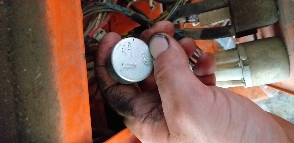

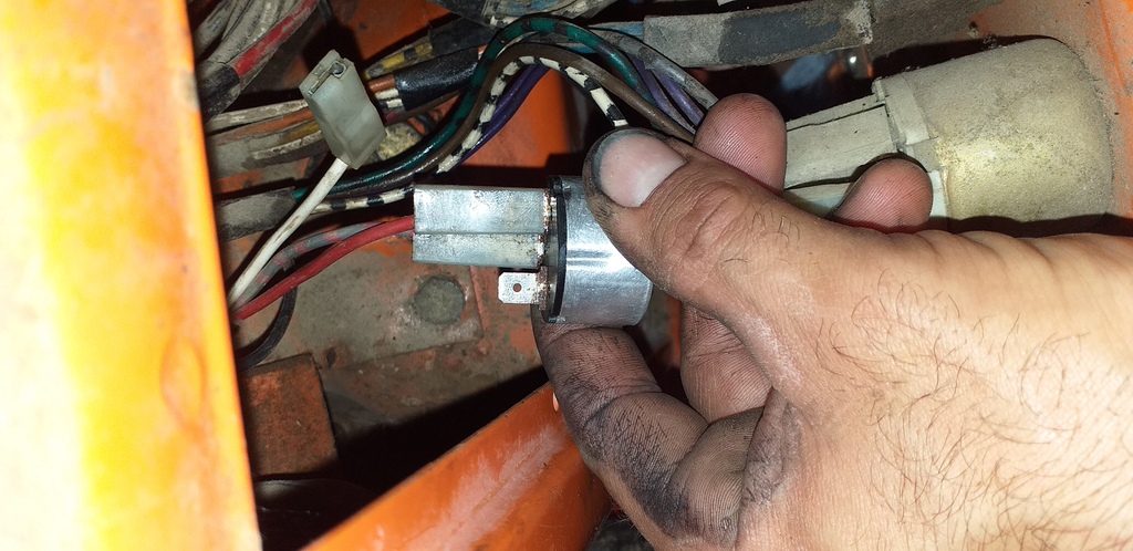

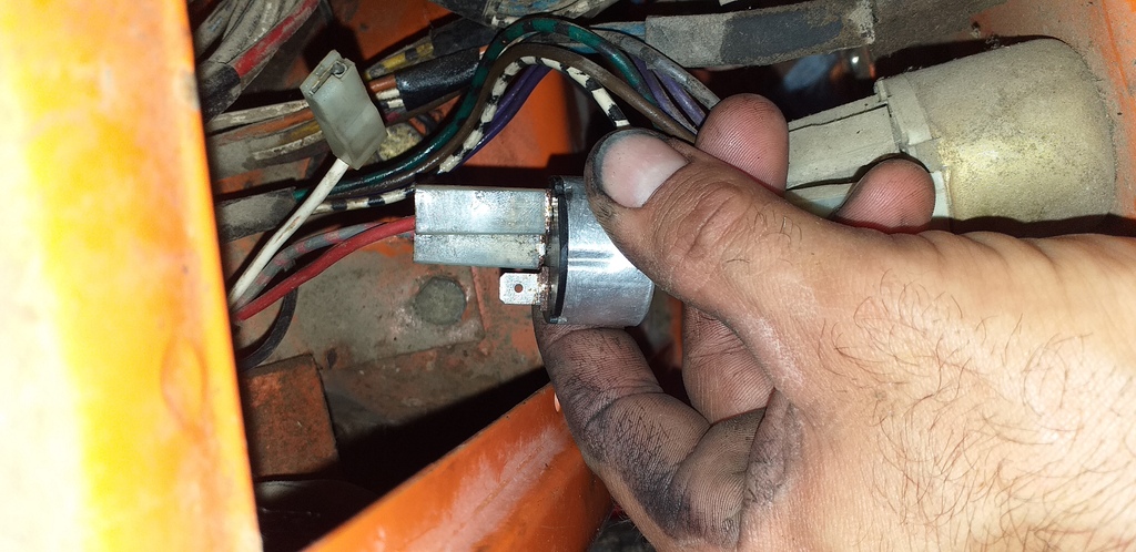

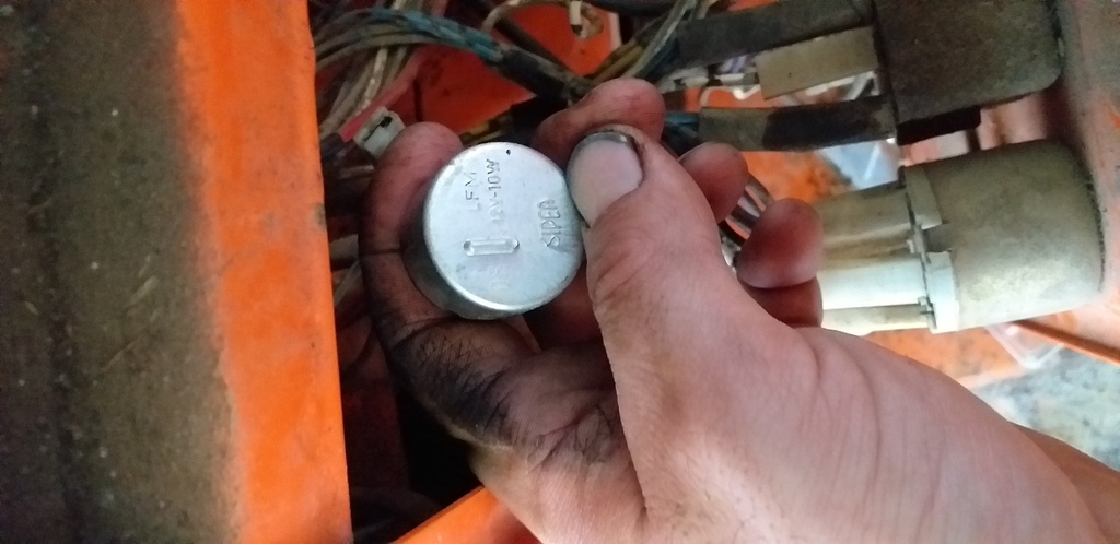

Enfin un journee de repos, ca fais pas de mal, jai un peu de tps pour bricoler sur le 780 , jai fais ce que tu mas dis Jean-claude, un bon coup de nettoyage partout, souflette, wd 40, nettoyer les cosses mais jai pas resolu mon pb de voyant de frein a main, enfin jen es plu comme ca il clignote plus, jme demande si ce pti boitier est pas hs!!!! On parle bien de la mm chose?? Tiens une ptite photo, enfin 2, sinon jai resolu la fuite du verin de direction, je le mettrai dans le sujet approprié pour pas tout mélanger !!!

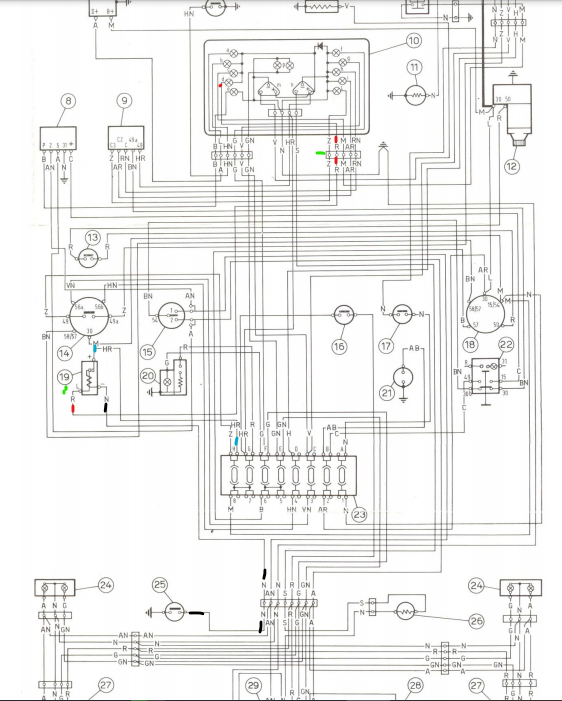

Salut Nico, excuses- moi, e n'avais pas vu ta réponse l'autre jour. Oui, c'est cela le télérupteur 19 . Regardes aussi avant de le changer sa mise à la masse. Tu as aussi le raccordement en vert, gratter les cosses , wd 40.
Capture d’écran 2021-05-13 145758.png (348.56 Kio) Vu 921 fois
25 19Capture d’écran 2021-04-21 183928.png (117.72 Kio) Vu 921 fois
