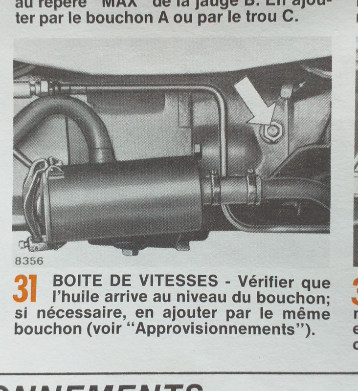

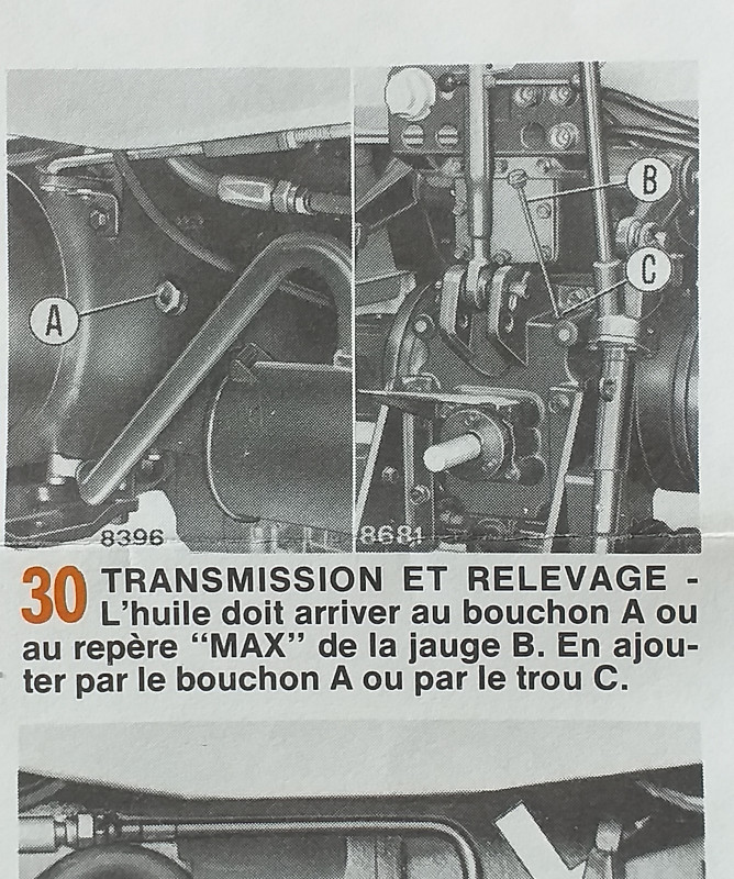

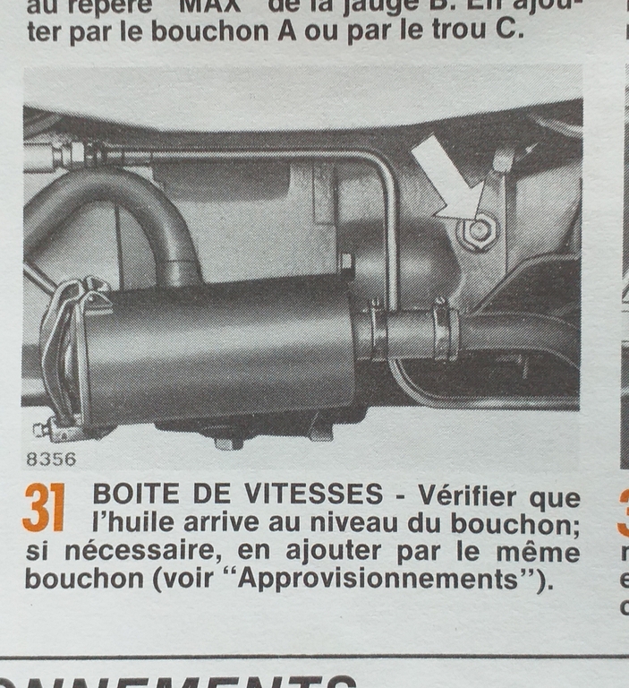

Salut, cest pour completer ce que Jean Claude te dis,
Et si tu veux controler ton niveau de boîte, lhuile doit arriver au niveau du bouchon, bon courage a toi
Messages : 10192
Re: huile relevage 580 dt de 1981
NON c'est le 680/780/880/980
le 580 a son niveau à l'arriere droit coté c'est un bouchon qui fait niveau (pas tres pratique)
Messages : 669
x 85
x 90
Dsl jj je voulais pas dire de betises, jte dois une tournée
pour mexcuser, je croyais que du 580 au 980 c'été pareil!!!
