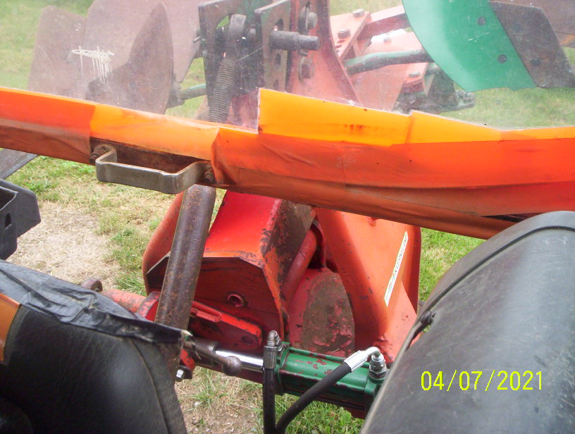

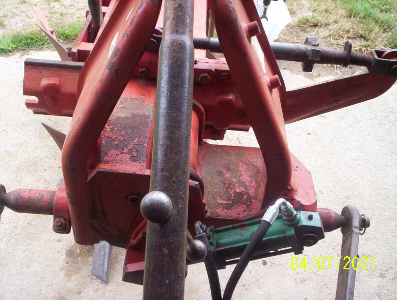

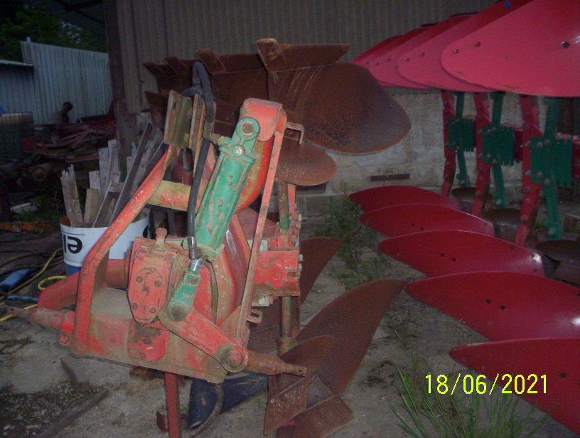

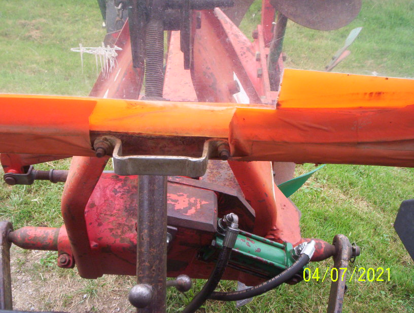

Bonjour,la charrue c'est une Kverneland 14 pouces , 35 cm transformée en bisocs.
J'ai lu sur un autre forum que le retournement KV avec la tête à version avec le vérin presque vertical (pas horizontal comme celle là) entrainait la casse de la poutre de l'arbre de retournement.
Donc , j'aimerais savoir si le fonctionnement est le suivant ( photos à l'appui).Merci.
- Phase 1
J'appuie sur le levier du distributeur,donc j'exerce une pression de poussée, la charrue est amenée à l'horizontale,
en bascule: pression hydraulique.
- Phase 2
Je n'appuie plus sur levier , et je l'emmène rapidement en haut, la charrue continue sa course, pression mécanique de la charrue par son poids.
- Phase 3
Le fait de maintenir le levier en haut, j'exerce une pression hydraulique de retenue qui vient freiner la charrue ( à la fin pression hydraulique supérieure à la pression mécanique).
Si c' est pas le cas, casse de la tête là où est fixé le vérin.
Nota:la bague en bout de vérin que l'on voit sur la photo 3 est pour régler l'inclinaison de la charrue ( avec une pince à ergot, la faire pivoter pour définir la course du vérin).
Dites- moi, si c'est logique ou pas, et donnez-moi vos conseils.Merci.
A savoir , que je retourne la charrue d'un coté ou de l'autre, le distributeur double effet fonctionne toujours dans le même sens (appuyer, tirer levier), chose qui m'avait surpris au départ.

la bague de réglage , sur la photo 2, pas 3.

Juste, si la pression est trop basse, la phase 1, très bien . Mais quand elle est en bascule ( phase 2 ) elle reviens au point de départ ,au lieu d'avoir assez de force pour finir la course( phase 3).
Ce qui m'intrigue, c'est la conception de ce vérin.
C'est pas le double effet comme je croyais: j'appuie le levier, je retourne la charrue à gauche, je laboure.
Au bout de la raie, je relève, je tire le levier ( à l'opposé donc) et je retourne la charrue à droite.
Cette théorie est tout à fait fausse.
C'est un double effet, mais le circuit d'huile va dans le même sens.
Ce n'est pas clair, merci de m'éclairer.

Si je comprend d'après les photos ton verin est toujour ramasse au plus court que la charrue soit a droite ou a gauche ?
Moi j'ai une kv f 120 avec verin vertical ,fonctionne en double effet , et la charrue a droite le verin est rentré ,la charrue a gauche verin sorti .donc par exemple en haut du champ pour retourner la charrue je pousse le levier distri vers l' AR ,et en bas du champ Je pousse le levier vers l'AV
Moi ma vis d'inclinaison de charrue est au niveau de la tête de verin cote axé fusée
Par contre il y a un clapet de tarage au niveau du verin ,on dirai que sur la tienne il aurai été enleve
