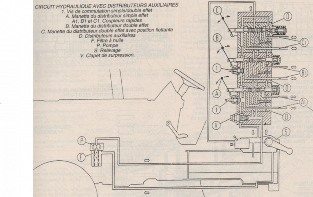

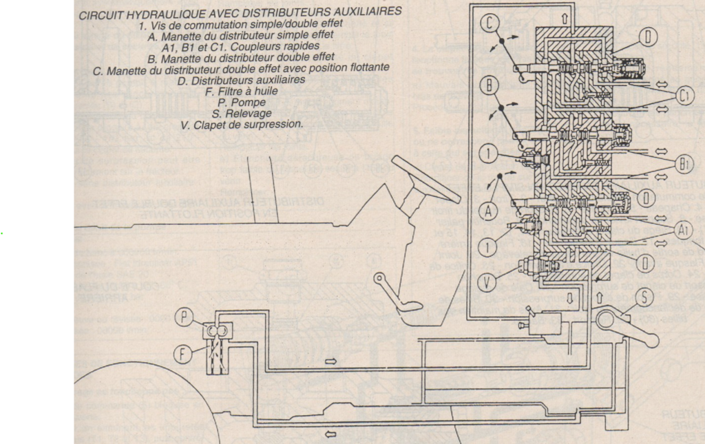

Voici la commande du distributeur où tu peux brancher le câble:
Capture d’écran 2021-08-09 200032.png (126.79 Kio) Vu 1097 fois
Capture d’écran 2021-08-09 200151.png (86.15 Kio) Vu 1097 fois
