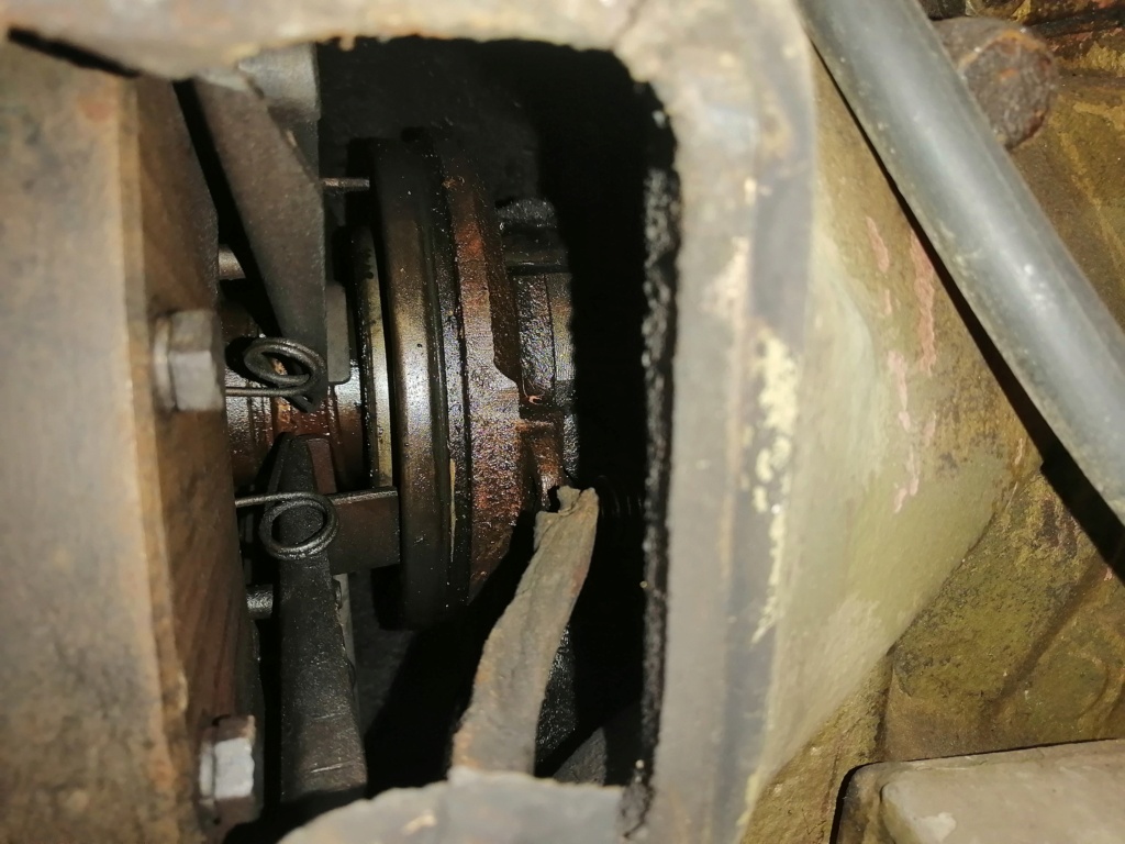

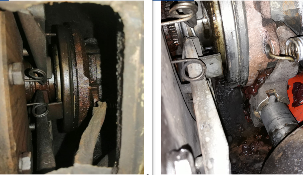

Salut, comme dis jean-claude ta butée me parait éloignée des doigts de l'embrayage sur la photo, moteur tournant
faut pas que les butées tournent , pas facile pour 1 des 2, celle au milieu que tu vois moins tu laisse un peu plus au pire pour quelle tourne à la main (moteur arrêté bien sur).

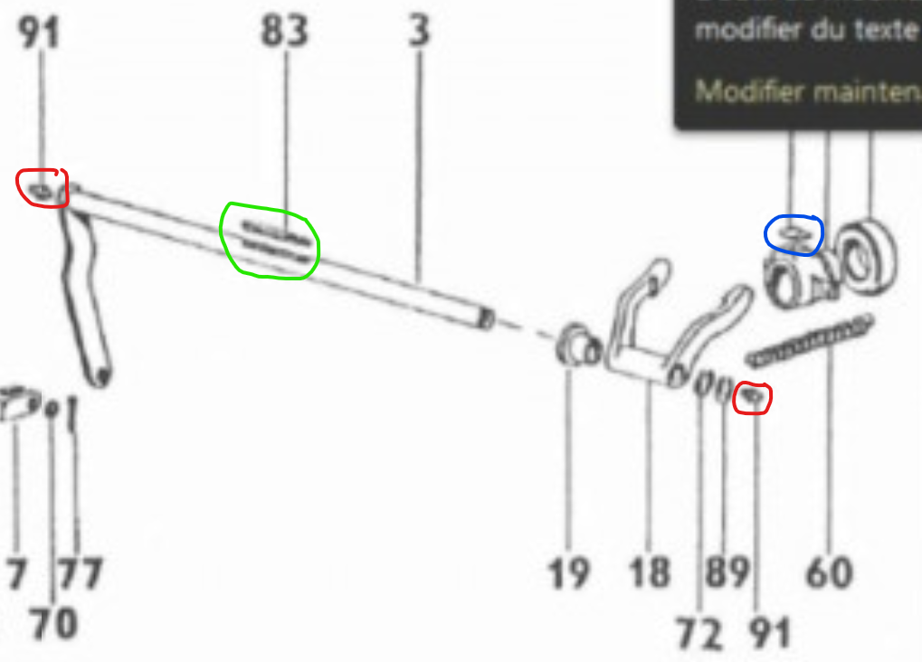

91, ce ne sont pas des graisseurs?
83 c'est quoi?
Sur le porte butée c'est quoi?

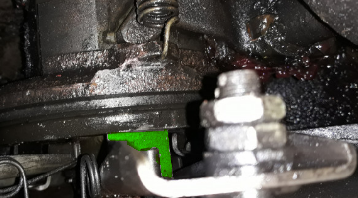

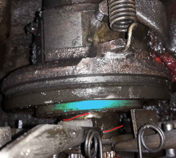

Sur la photo 2 (débrayé) on voit le porte-butée mais pas la butée bleue comme si le ressort rouge sur l'arbre la poussait en arrière loin des doigts ou alors la plaque verte qui la pousse.
Capture d’écran 2021-08-02 091200.png (473.93 Kio) Vu 13653 fois
Capture d’écran 2021-08-02 091638.png (420.58 Kio) Vu 13653 fois

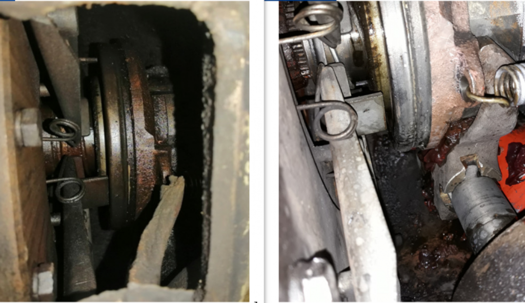

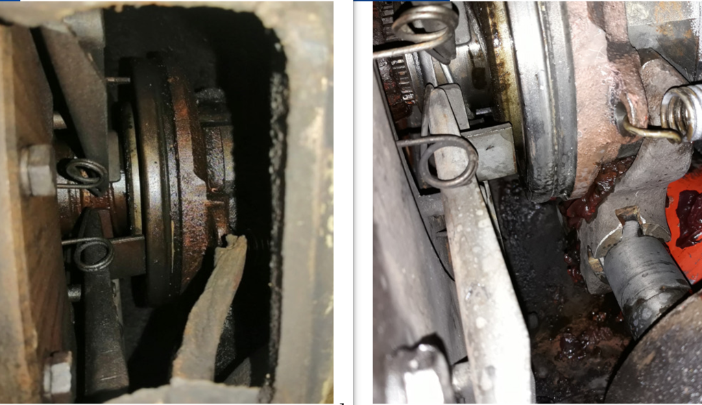

Des petites nouvelles pour dire que je suis toujours en panne idem.
Je pense avoir trouvé de où mais pas comment le résoudre, en comparant une photo vu par la trappe d embrayage qu un ami possesseur du même m a envoyé et le mien.
Le sien
Le sien
Le mien
Le mien
On voit des dents sur le mien à gauche de qq chose arbre, pignon ? Qui serait le souci de qq chose de sorti, grippé ou autre. Vos avis sont les bienvenus.

C est un 5711, avec levier en effet. Ce qui se passe c est toujours les vitesses qui ne peuvent passer. On voit des dents de qq chose qui n est pas a sa place. Il y a un frein de transmission a l axe de pedale dans la boite( d ou les Crans à l axe et pedale et je me demande si celui ci en poussant trop n a pas réussi a faire sortir a l extrémité coté embrayage le pignon demultiplicateur) ?

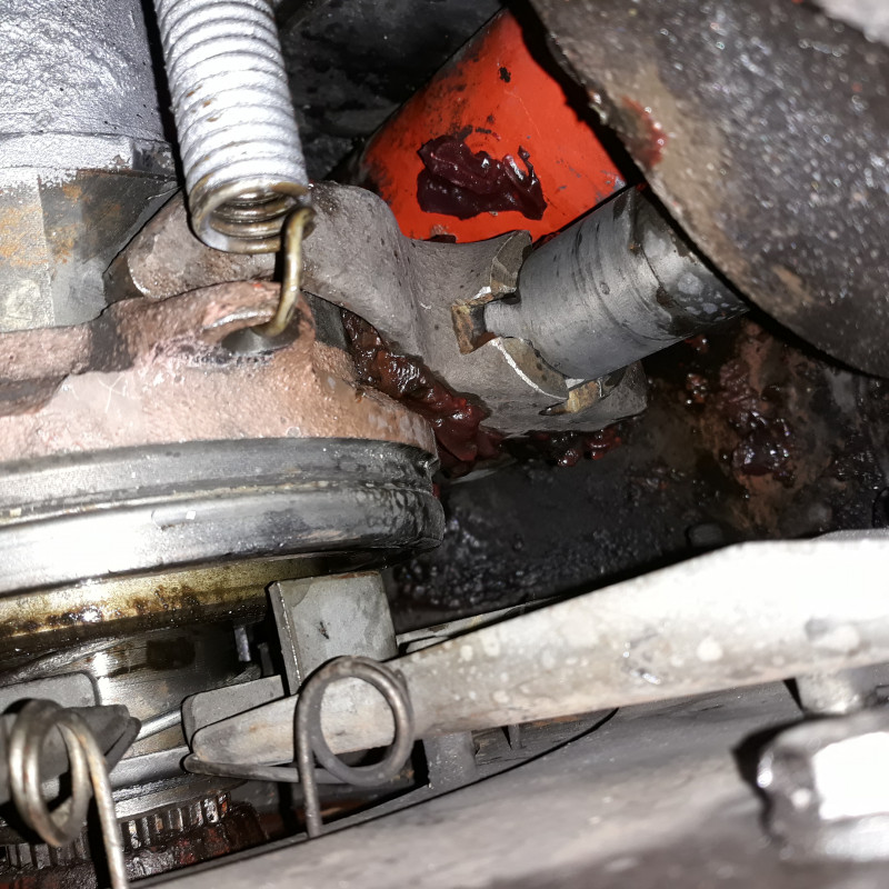

Salut, je reviens au ressort rouge sur l'arbre( entre la butée et ce pignon), il pose pas problème?
Messages : 10324
Re: Embrayage bloqué mais débrayé !
cela ressemble au frein de boite
tu as essayé de le démonter par la trappe ?
