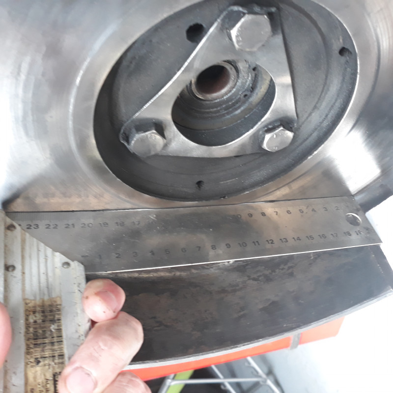

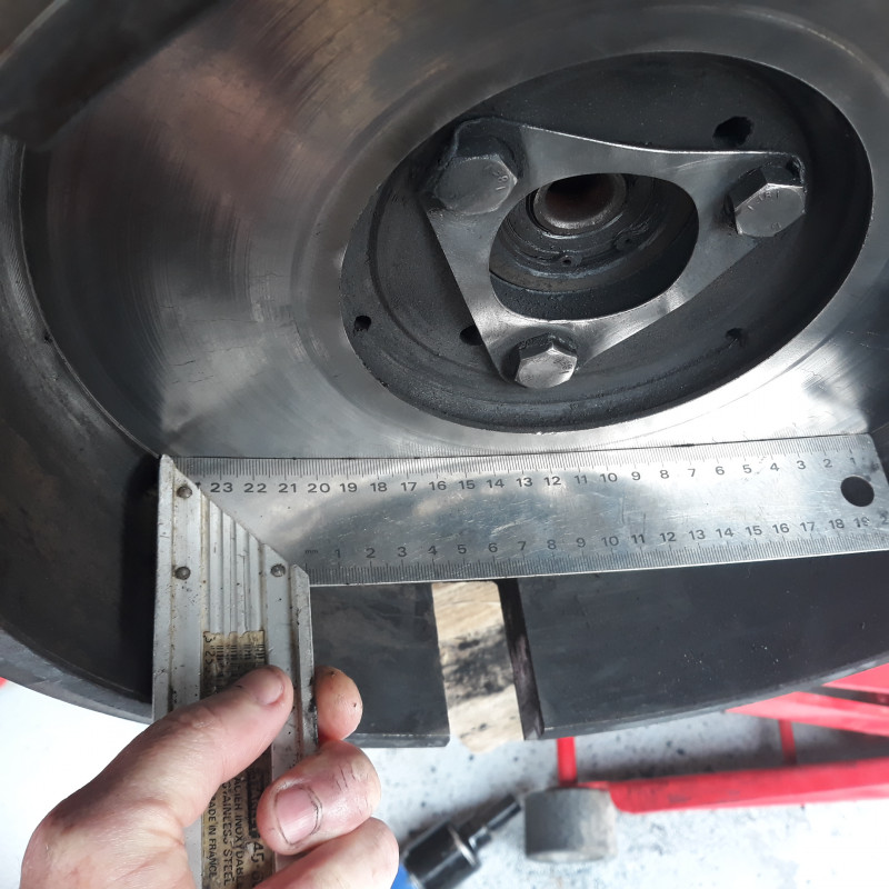

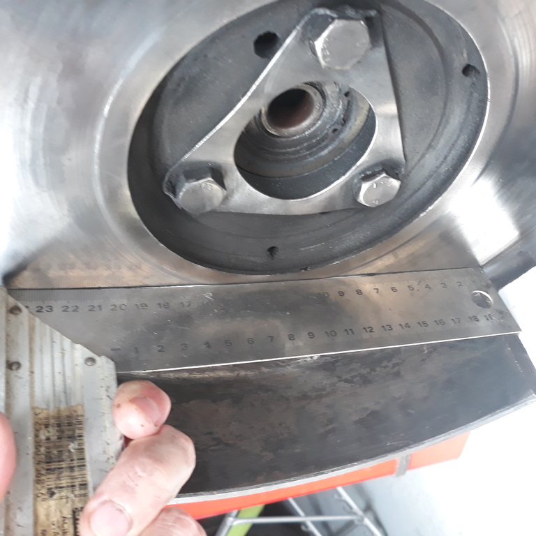

le plus important c'est de mettre une règle et de bien regarder si il est parfaitement plat
si tu dois le rectifier il faut enlever aussi de chaque coté pour respecter la pression
par contre tu n'as trouvé de disque souple ? (ressorts au milieu ) le tracteur sera plus agréable à conduire

Environ 600€ en tout, sans le volant moteur rajouté environ 300, je vais essayer de contrôler à la règle alors, merci du conseil.

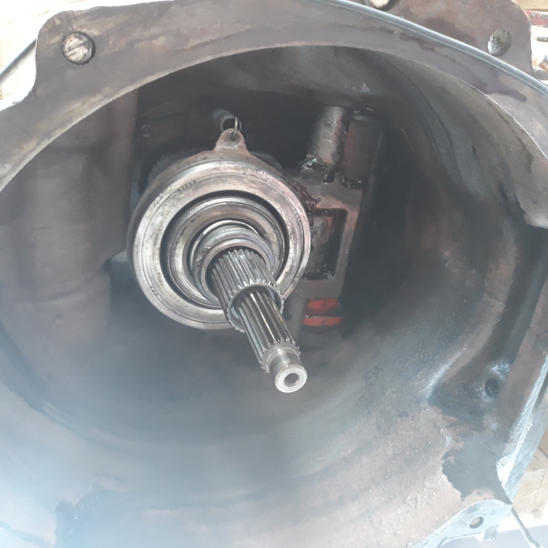

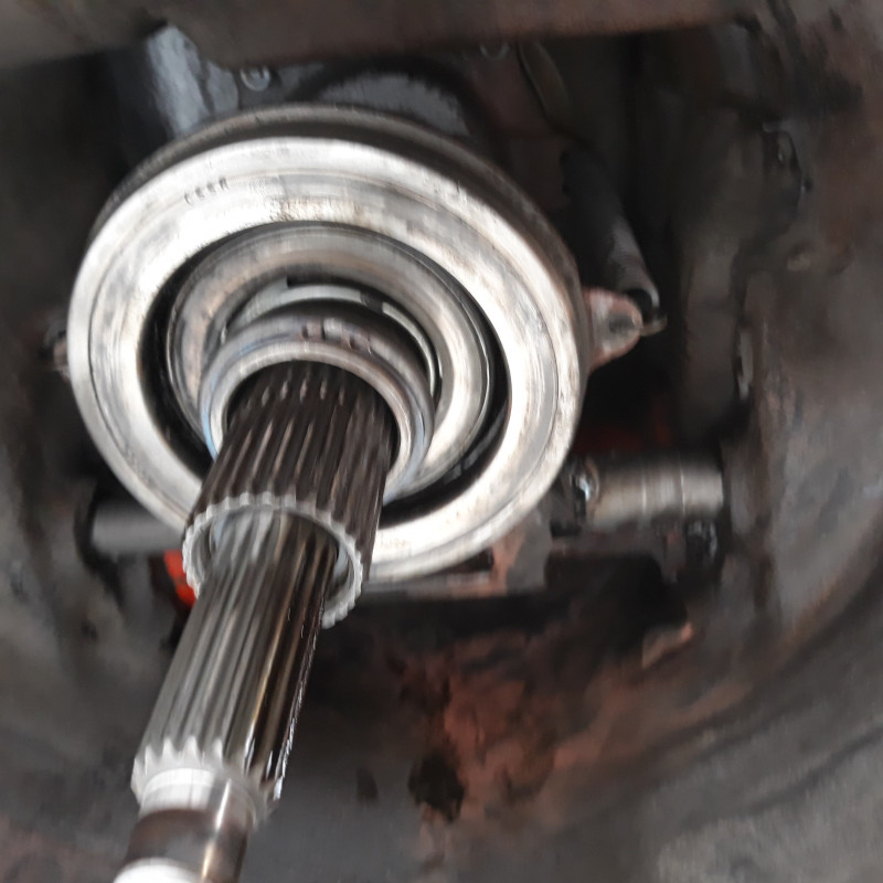

Je ne connais le principe d un frein de transmission mais pensez vous que s il y a le frein de transmission qui poussait l arbre et ne revenait pas et que c etait ça qu on voyait des cannelures dents, concernant mon souci de passage de vitesses sur photos de mon post précédent. Je n'aime pas changer sans comprendre ce qui est arrivé.

le frein de boite est théoriquement la pour remplacer les synchronisations des vitesses
en réalité : il est trop serré = il s'use tout de suite il est trop lache = il ne sert à rien
le SOMECA FIAT 750 en avait un sur les premiers modèles = il a été abandonné
combien de marques ont essayé et abandonné ?

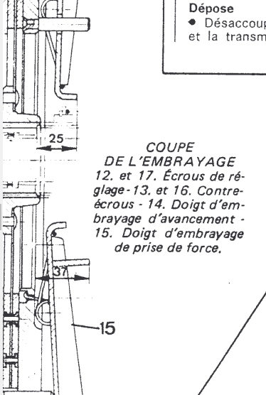

Salut David, les axes de centrage des doigts qui ont étés meulés n'étaient pas d'origine d'où peut-être problème.
Il faut respecter les côtes d'écartement pour les doigts de 25 et 37 mm . Si le disque est gras , tu as un joint spy à changer coté boîte , en plus.

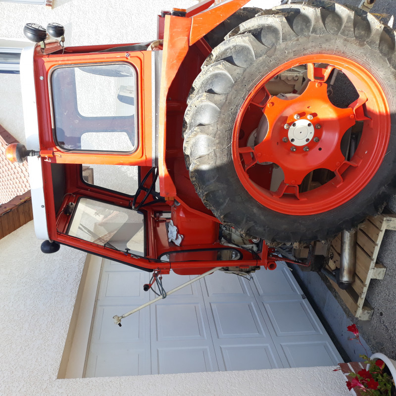

Mets des graisseurs en bout de l' arbre de la fourchette (et sur le porte- butée ?) ( vu l'autre jour) Par contre la cabine SEKURA lui donne un bel aspect (arrière)

J aime apprendre aussi à vos côtés. Pour le disque j ai pris neuf jean Jacques. Oui jean Claude la cabine sekura donne un aspect pas mal.
A la base je cherchais un someca 600 qui était les fiat les plus représentés avec cette cabine mais assez rares, ainsi que le 500 je crois ou 450 je ne sais plus, pour une utilisation forestière notamment.

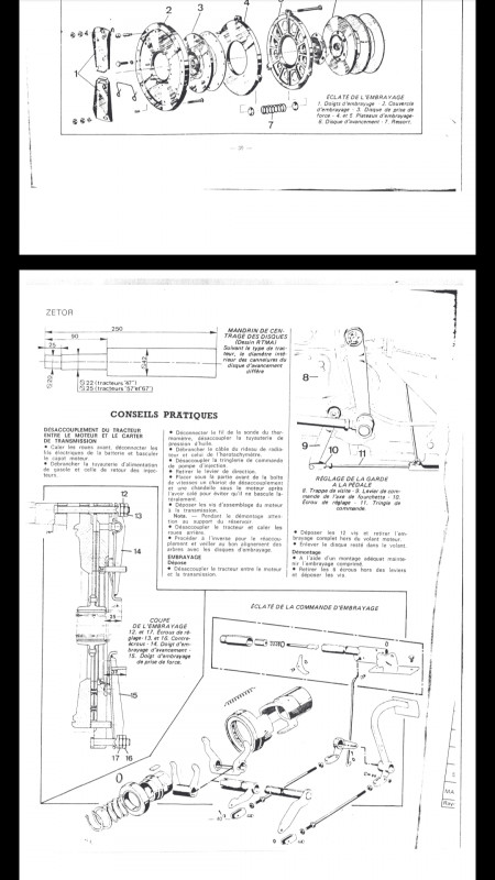

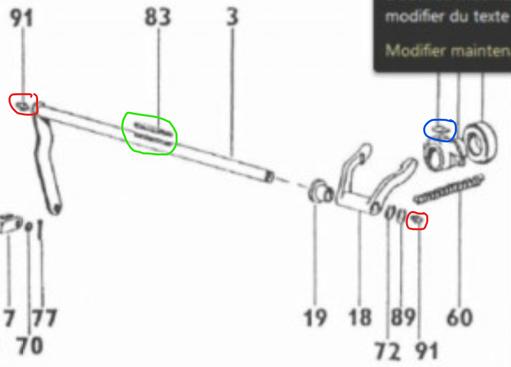

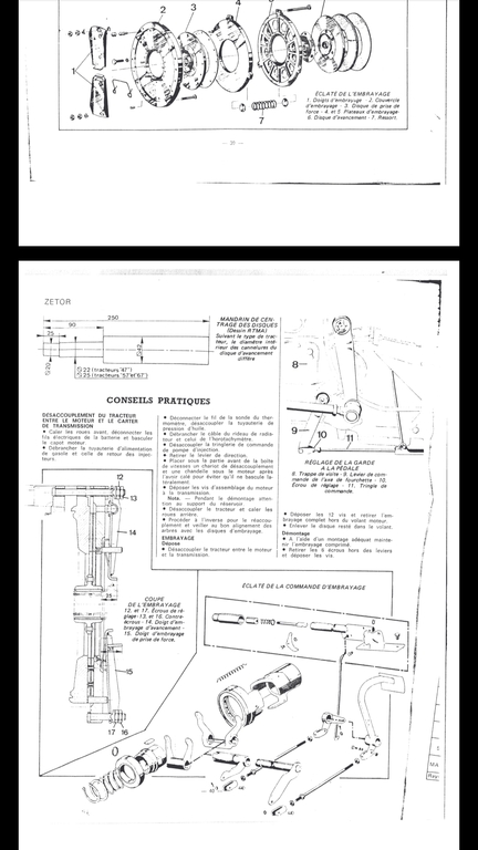

J ai honte d en parler mais je me demande si je n ai pas trouver mon souci d origine de passage de vitesses. Grace a la page de la revue jean Claude que tu m a fournie. Erreur inversement tringleries de ma part????
Voici la pedale appuyée en photo ( avancement), c est la grande butée qui avance! Et la page, moi la pedale est a gauche, et la le contraire Ca expliquerait pourquoi a 2 reprises j arrivais à passer une vitesse en debrayant la manette pdf et la pdf en débrayant la pedale d avancement. Quelle belle andouille si c est ça, que de travail pour rien même si vu l etat c est un bien aussi mais bon

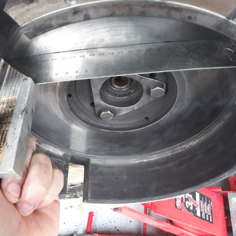

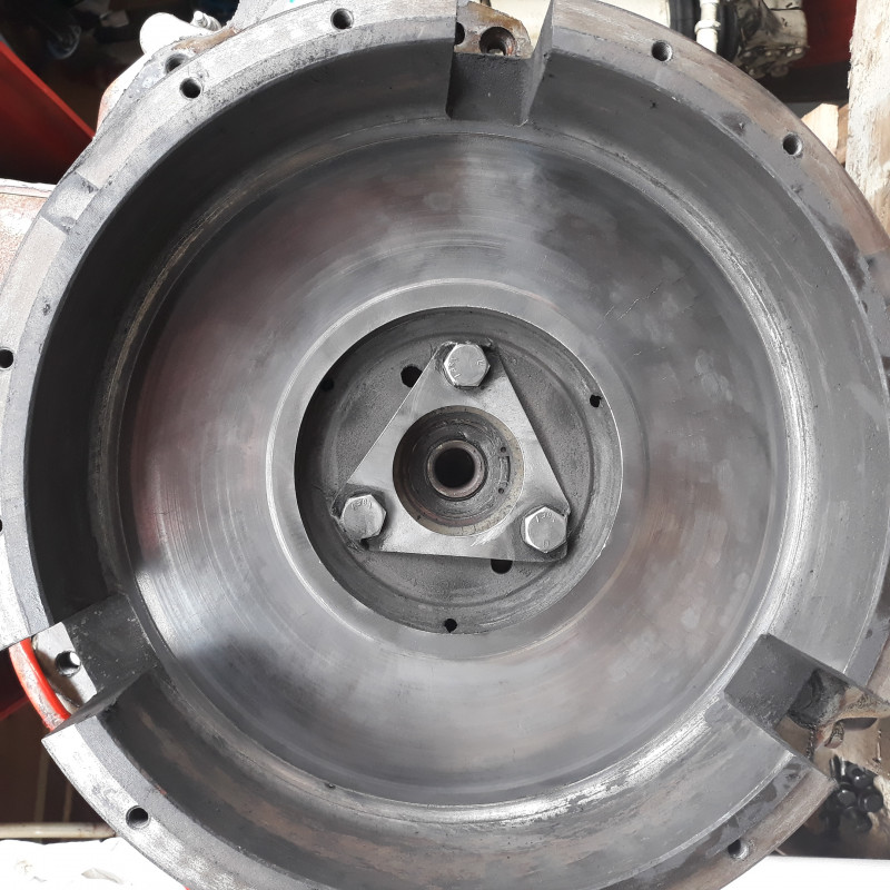

Travai du jour si non, surfaçage du volant moteur et contrôle planéité en suivant les conseils de Jean Jacques . Enfin comme je peux. Je suis satisfait quand même du résultat Nettoyage de la cloche

c'est pas évident de bien mesurer tu peux aussi en plus te servir du jeu de cales

Sa peut arriver de se tromper, ya que celui qui fait rien qui n'en fait pas!! Bon, maintenant que tu as ouvert , fait au mieux pour pas y revenir si tu tiens à ton tracteur...fais pas comme moi pour que après sa marche pas au top!!
Le volant moteur à meilleur mine en tout cas! Courage!

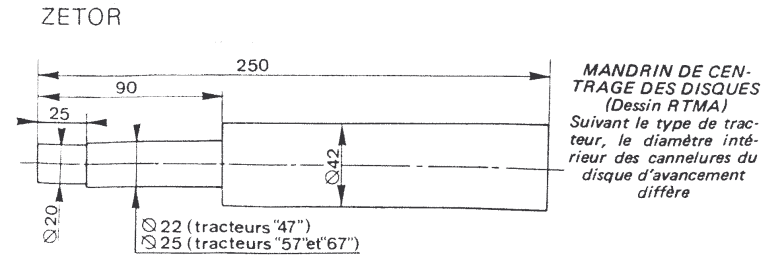

sur un embrayage double il faut malheureusement tatonner à moins de disposer de deux tubes qui correspondent aux diametre des deux disques + un autre pour le roulement pilote
l'autre solution consiste à faire l'inverse = monter coté boite , ré accoupler et de serrer l'embrayage
par la trappe
PAS SIMPLE
un mauvais alignement = une impossibilité de ré accoupler
par contre si dans la région de notre ami il y a un concessionnaire ZETOR (ou ancien) il peut lui demander le pied de centrage
par la trappe
PAS SIMPLE

Re: Démontage de l embrayage 5711
Merci JJ.
Voici l'agrandissement des 3 diamètres du mandrin:
