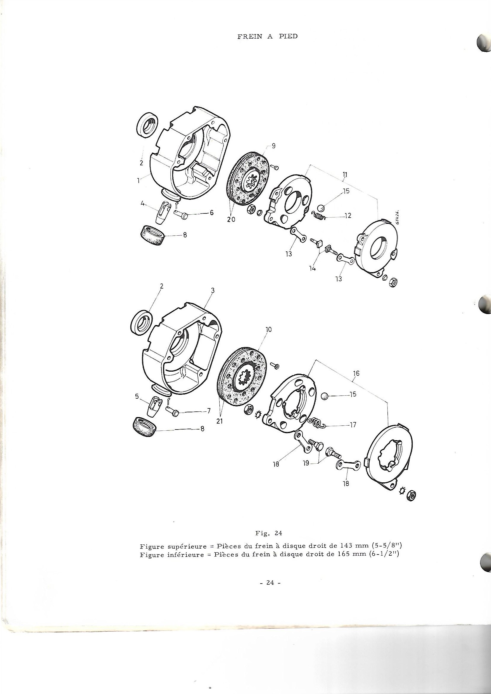

autre points les freins tres accessibles à dégripper et à dépouissiérer

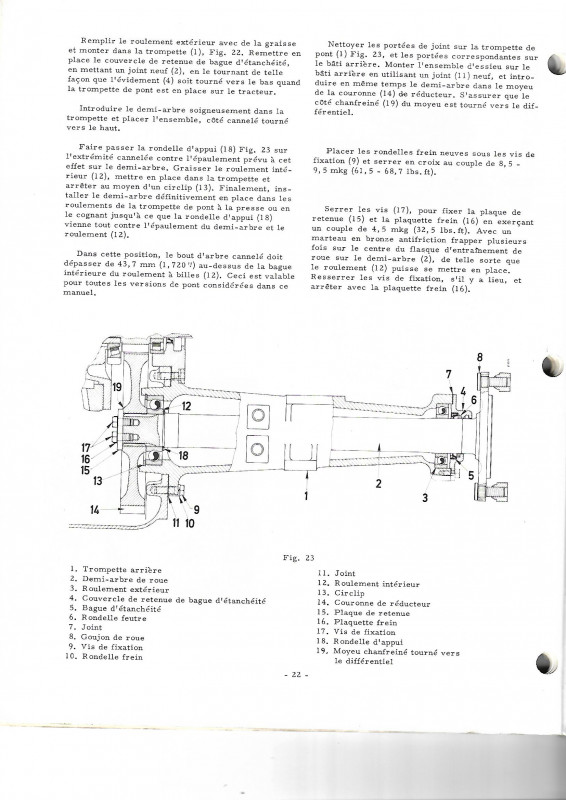

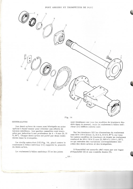

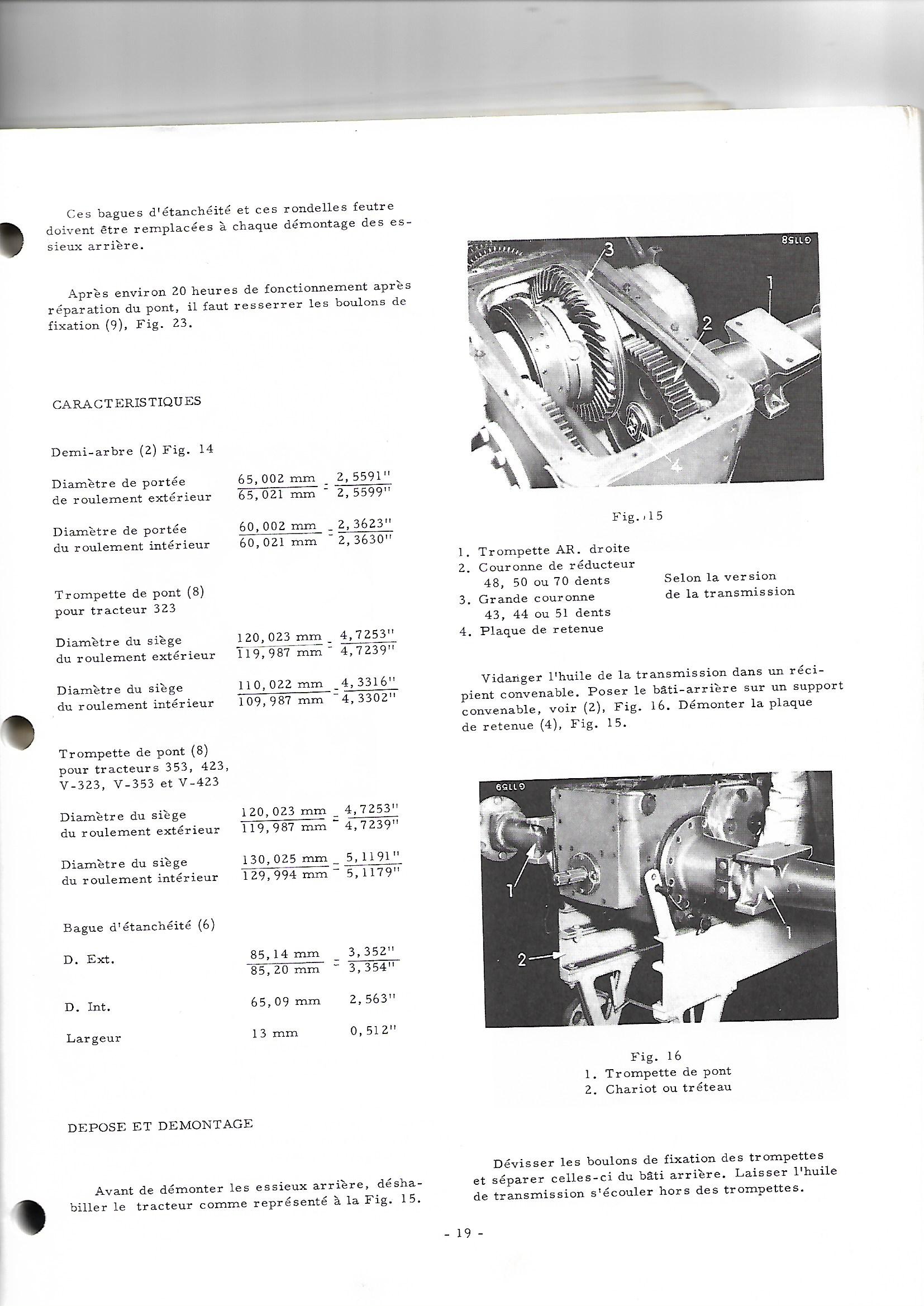

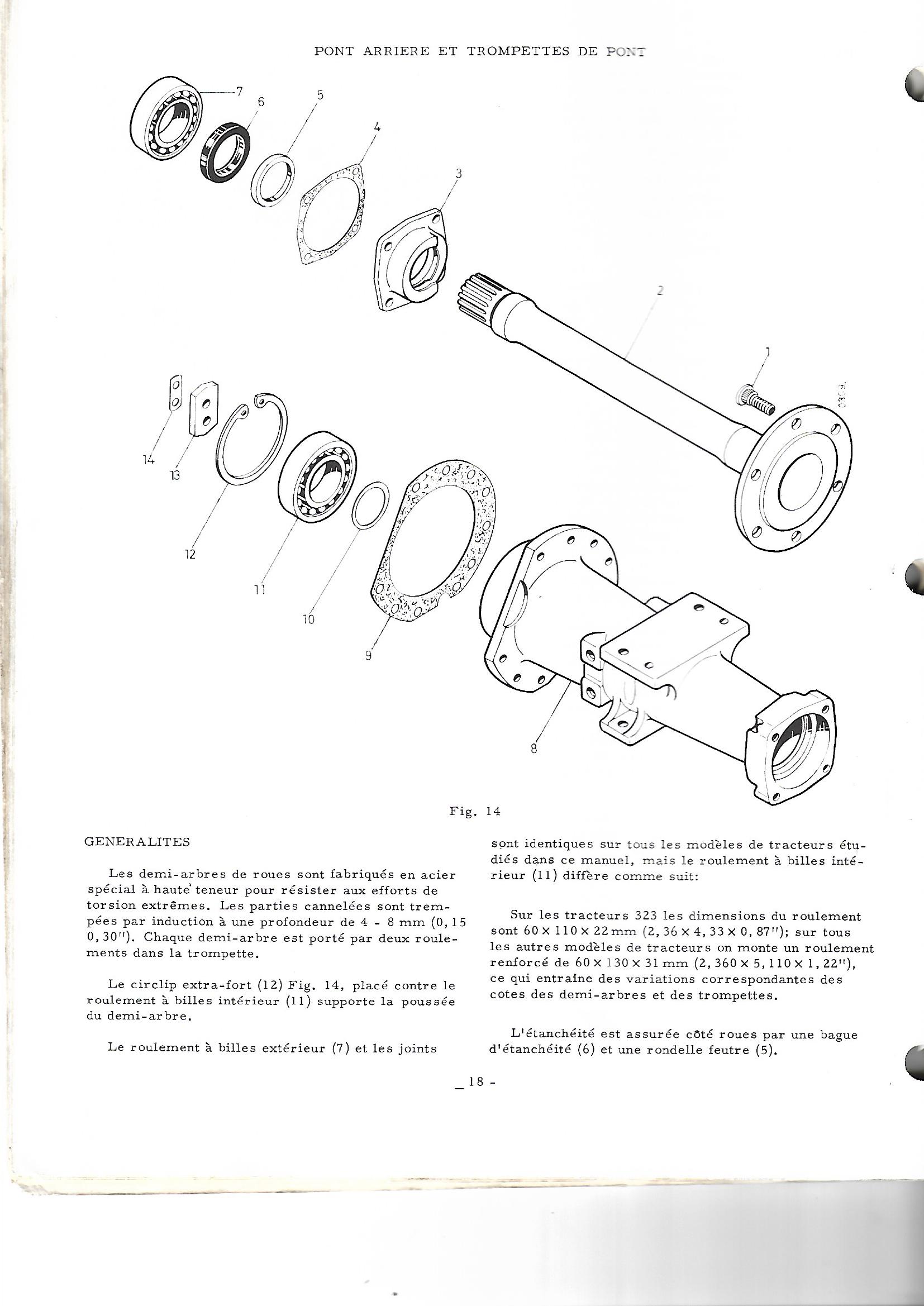

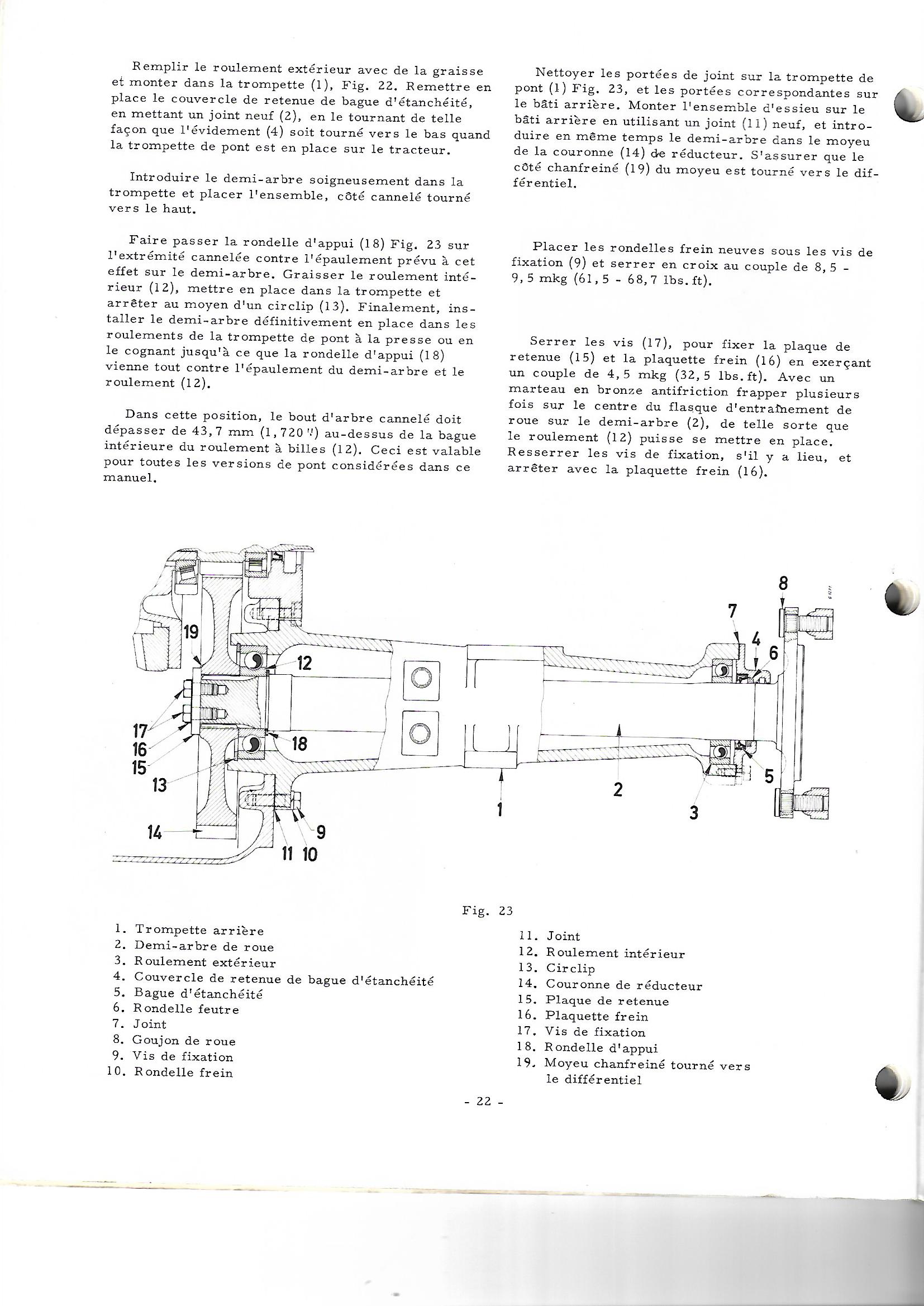

jj a écrit : 17 août 2021 13:29trompette

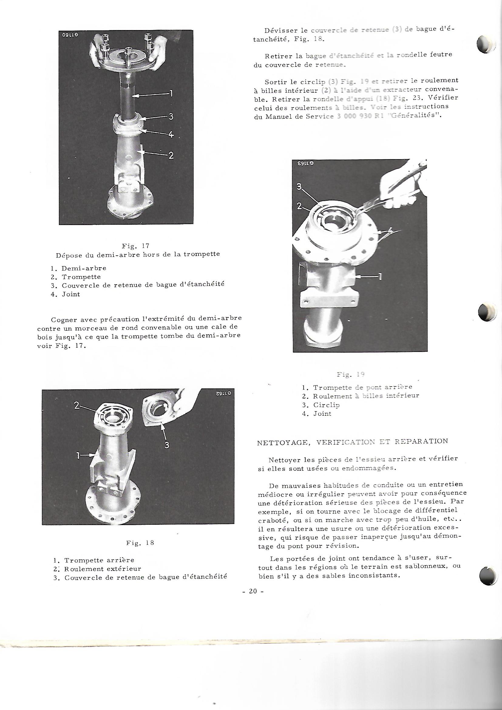

TU n'aurais pas la vue de la liste des pièces ? j'ai du mal a voir la coupe et j'ai récupérer le fichier pdf de la liste des pièces mais il me manque des pages.
Je suppose que c'est la pièce 5 et 7 que je dois changer vue qu'il y a une fuite a gauche et que pour faire ça je dois faire sauter tout l'arbre en enlevant 2 vis au niveau du pont !
Ok pour changer le joint spi faut démonter 1/4 du tracteur :D
Messages : 10281
Re: IH 423
pour la trompette il faut d'abord déposer le relevage
Messages : 10281
Re: IH 423
pour enlever l'écrou ' du pignon 2 puis le circlip 12
