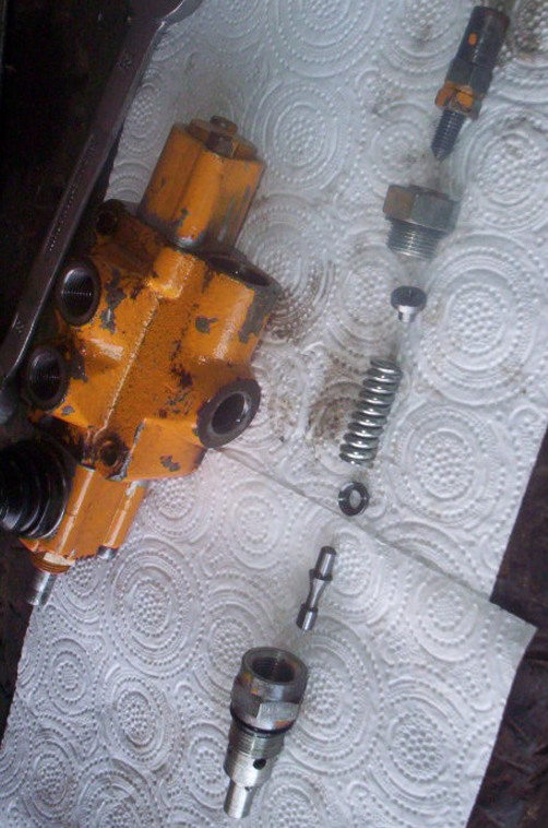

Bonjour, je t'ai mis des infos dans "l'atelier": c'est le distributeur ou le vérin ou les 2 qui fuient? C'est en haut du limiteur de pression que çà sort?
Re: FENDEUSE SOCOMEP
Posté : 29 janv. 2024 10:45
par Dam2b42
Bonjour, merci pour les éléments, je vais regarder
l'huile sort du limiteur sur le dessus où il y a un trou
Puis j'ai des pertes suite à l'usure des joints du vérin, mais ça reste normal

Pour le distributeur, tu veux dire ce trou là ?
Posté : 29 janv. 2024 11:50
par Dam2b42
Oui, c'est bien ça

Verifies que le limiteur de pression fonctionne bien:
Limiteur de pression_ 2024-01-29 181547.png (724.99 Kio) Vu 11792 fois
