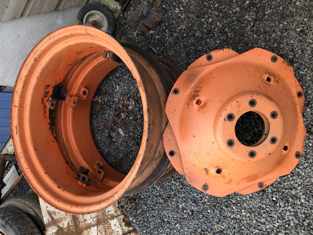

à tout hasard si tu vois sur ta route des masses de roues avant je suis preneur

j'ai oublié OLIVIER tu avais (as ?) un agriculteur qui récupérait les SOM 20/25 pour les réducteurs
il en faisait des débardeurs à artichauts il lui reste peut etre des pièces ?

Salut Olivier,
Pas très loin de chez toi :
https://www.leboncoin.fr/materiel_agric ... 129789.htm
Prix à négocier, elles ne sont pas complètes, il manque l'arceau en dessous pour les fixer dessus les petites ailes que tu as déjà.

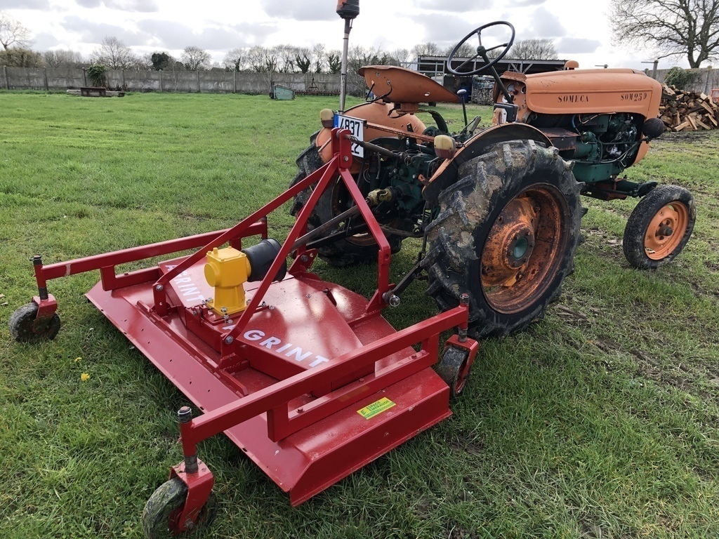

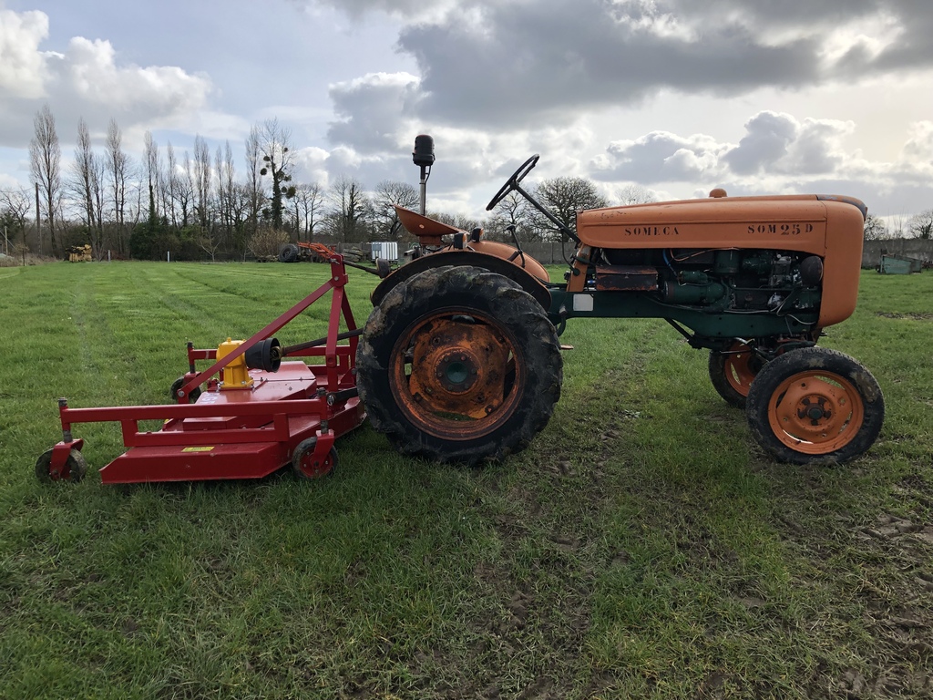

Le som 25 à contribution aujourd’hui avec la tondeuse trois points agrint de 1m80
Et démontage d’une des deux paires de roues pour la direction du sablage

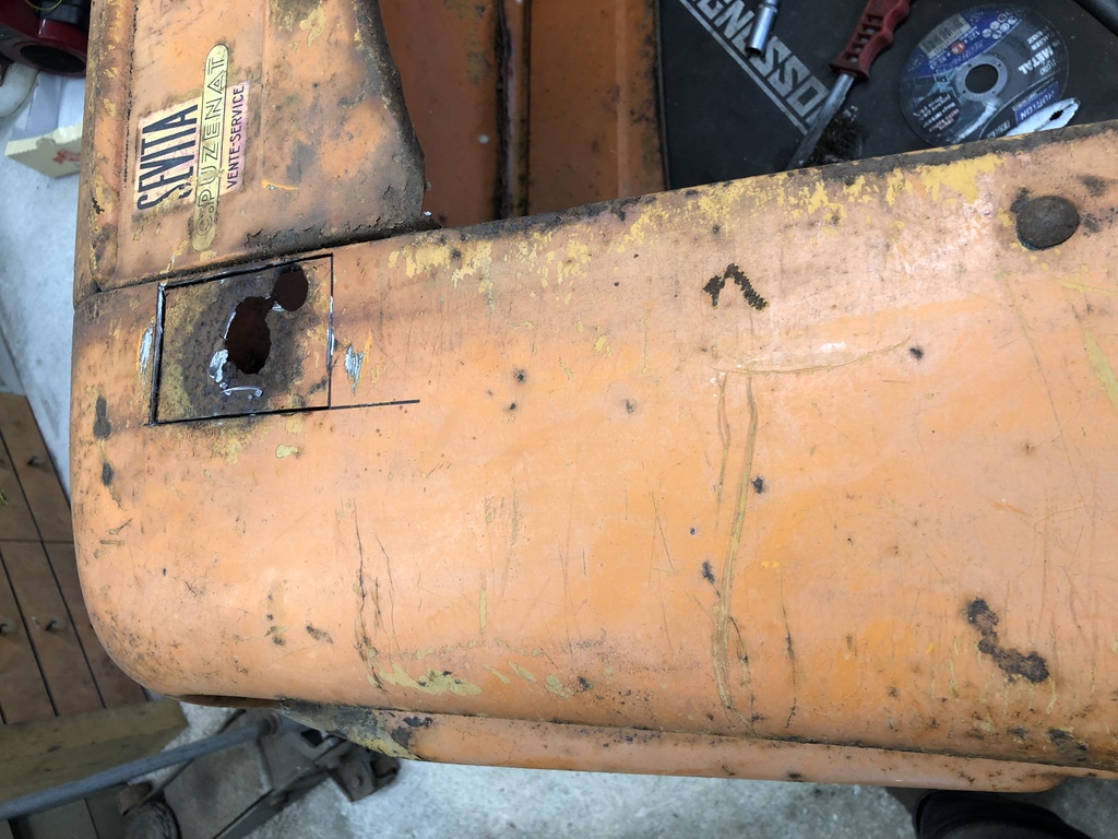

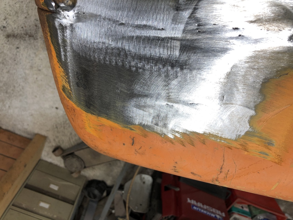

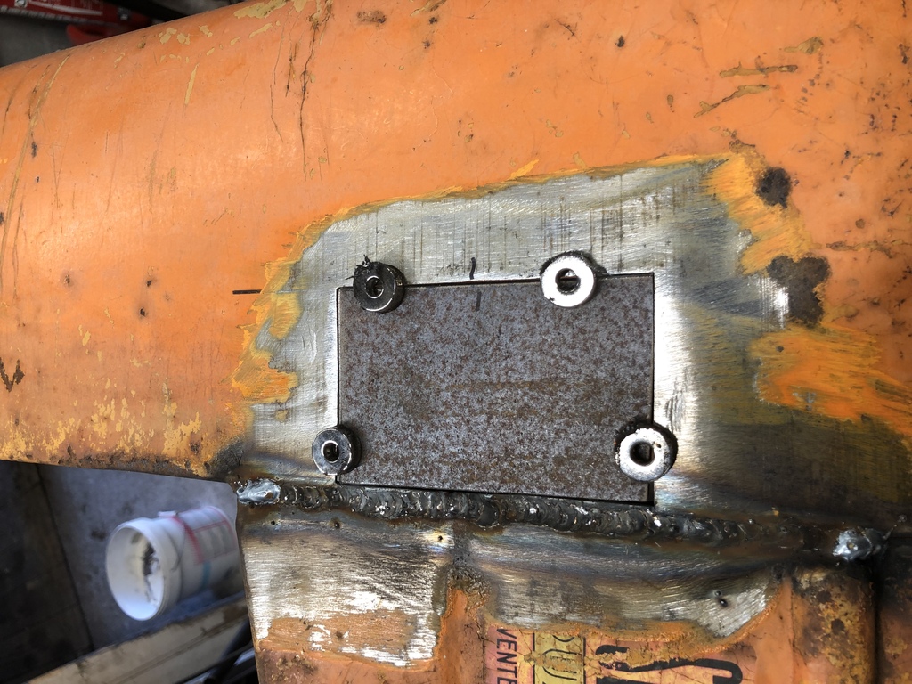

J’ai commencé un peu de carrosserie sur le 25 également
Je prends le second capot sur lequel il y a le moins de boulot, sur celui ci il y avait des trous et des pattes de feux, donc j’ai coupé et remis de la tôle
