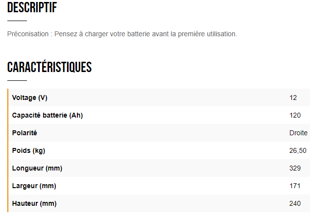

Ton bonheur! Merci papa Noël! agripartner.fr
Capture d’écran 2021-12-13 195311.png (17.17 Kio) Vu 3376 fois

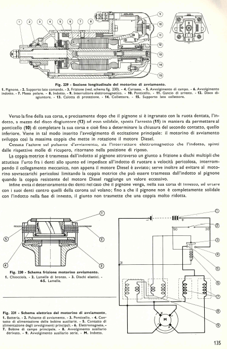

Bonsoir, quelques vues sur le OM FIAT35/40 R
Capture d’écran 2022-03-04 195621.png (385.26 Kio) Vu 3295 fois
Et le OM FIAT 50R, çà ressemble?
Capture d’écran 2022-03-04 202922.png (280.05 Kio) Vu 3300 fois

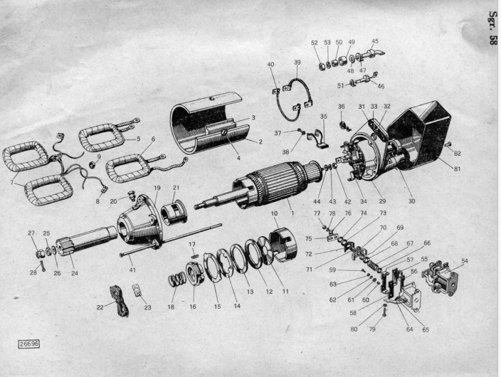

Re: Batterie Someca DA50
Posté : 04 mars 2022 21:01
Le 40 R a un moteur similaire au tiens
Posté : 05 mars 2022 08:54
normalement le DA 50 & L ont ce moteur
la différence viendrait des trompettes
Posté : 05 mars 2022 09:01
DA 50 & L
