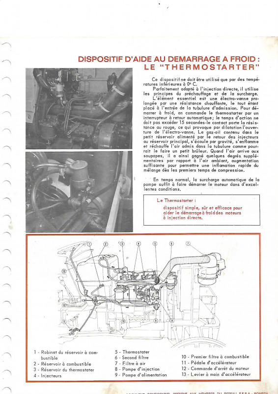

Aujourd'hui ces monté en pression sans pb .
Sa fesait pas longtemps aussi qu'il n'avait pas tourner et le filtre étai pas tout a fait égoutter du coup quand j'ai voulu le dévisser pour amorcer. de plus j'ai essayé de mettre de l'huile dans le trou central mais il en tien une belle quantité tout de même j'ai mis l'équivalent d'un verre et sa ne se remplissait toujours pas, l'huile s'évacuait toujours.
Du coup je vais tenter de mettre un filtre de 85-90 .
Si ces ça ces pas grand chose ces tant mieux.
Par contre aujourd'hui au préchauffage sa a fait comme une explosion au bout d'une vingtaine de seconde de préchauffage et l'huile du filtre a air et ressortie par le préfiltre.une idée d'où peut provenir l'explosion ? Il fait trop chaud pour préchauffer peut être ? 15degres environ

il est possible qu'il y a trop d'huile dans le filtre à air
le moteur n'a pas tourné à l'envers ?
un petit conseil tu devrais lui faire un réglage des culbuteurs

Oui j'ai préchauffer le thermostarter et sa a fait boum avant que je démarre j'ai tout de même démarré et après l'avoir fait tourner 2 min je l'ai eteind et 30 pin après j'ai vu que sa goûtait de l'huile sur la batterie .
1 ) je résoud le pb de circuit d'huile qui ce désamorce
2) je regarde le réglage des culbuteur . Ces compliqué ?
