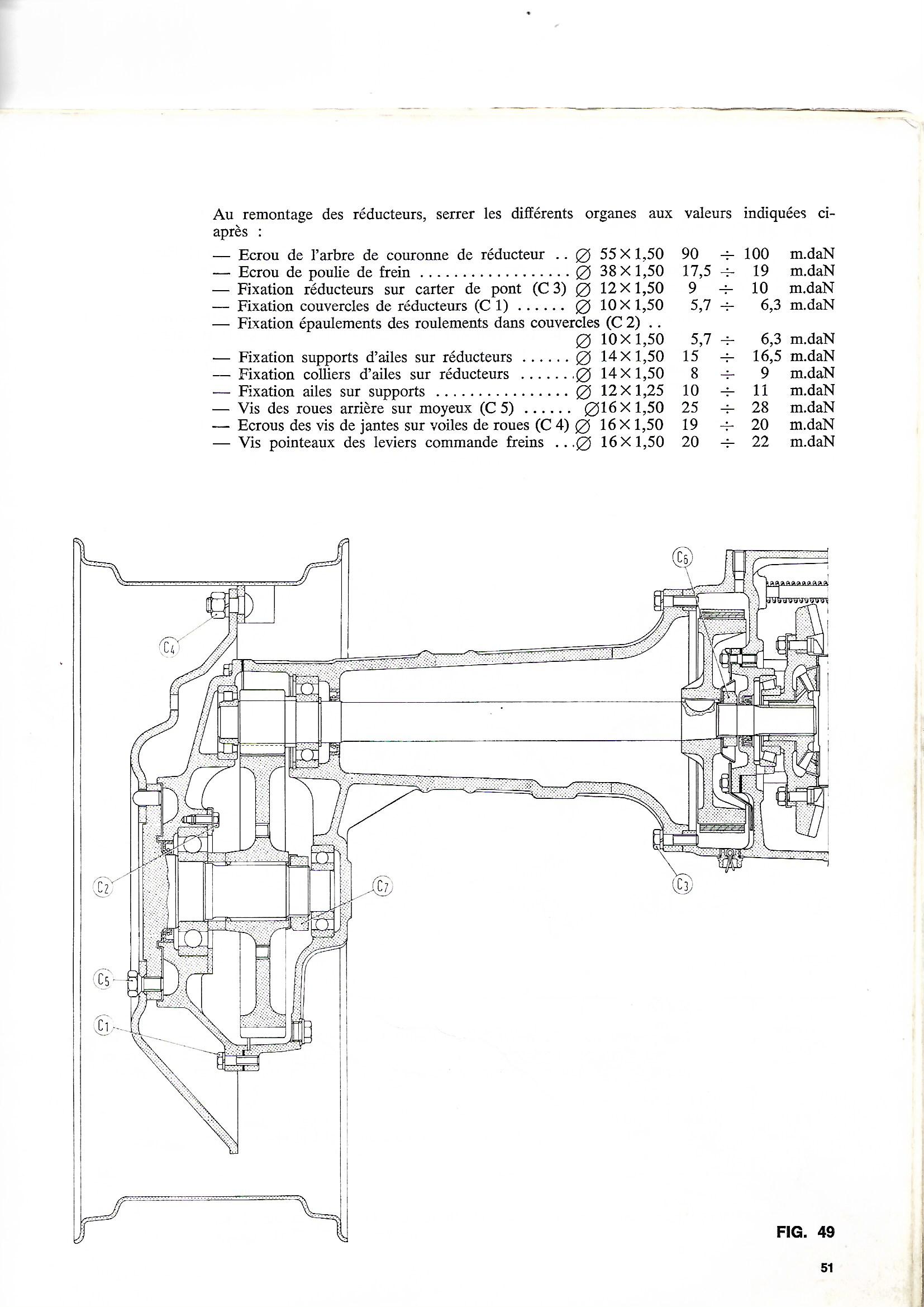

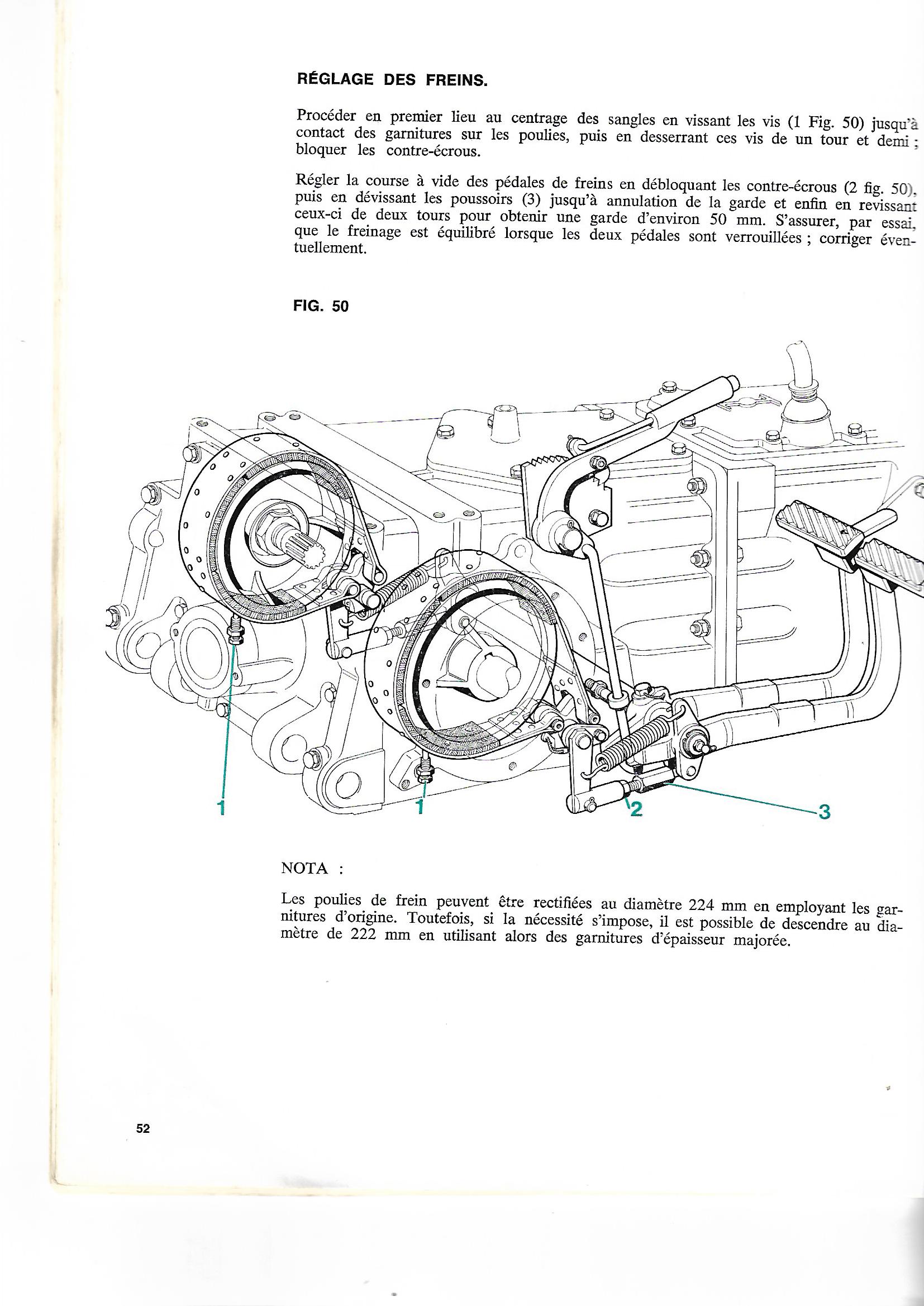

Les prochains gros travaux seront sur le 640. J'ai du jeu dans les roulements de roues arrières (surtout à droite à cause des bernes). Et je pense changer les sangles de freins. Les freins couines comme pas possible... J'ouvrirai un nouveau sujet le moment venu.
Messages : 924
x 61
Re: Frein MF 140
pour le jeu de ton 640 dans les arbres de roues un resserrage sera peu être juste nécessaire au niveau de l'écrou d'arbre mais pour ça tu es obligé d'ouvrir ton réducteur.
après pour tes freins , tout les soms avec des freins à sangles gueule comme des veaux qui vont à l'abattoir
le mien le fait aussi, un peu moins depuis que j'avais dépoussiéré les sangles mais toujours quand même

Je ne savais pas qu'il y avais des roulements coniques dans le réducteur.
Donc pour vous, pas besoin de changer les sangles? Comment as tu procéder pour les dépoussiérer? Il n'y a pas vraiment d'accès.
Messages : 924
x 61
Re: Frein MF 140
tu seras obligé de déposer tes trompettes pour avoir accès aux sangles
après au vu de l'état de tes garnitures sur chaque sangle usure ou autre un bon coup de papier de verre un coup de soufflette
ce n'est pas ton cas , j'ai une autre astuce pour des sangles qui sont imbibées d'huile ce que je fait pour les nettoyer je les trempes dans de l'essence ou du diluant , un coup de chiffon, un coup de chauffe au chalumeau , le gras ressort et je refais l'opération tant que du gras apparait , ça fonctionne nickel on retrouve des sangles comme neuve
