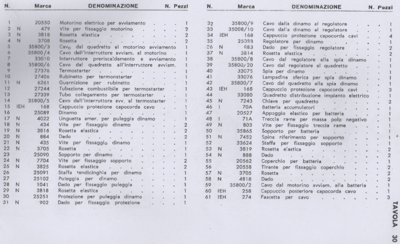

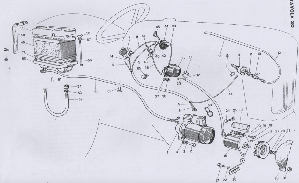

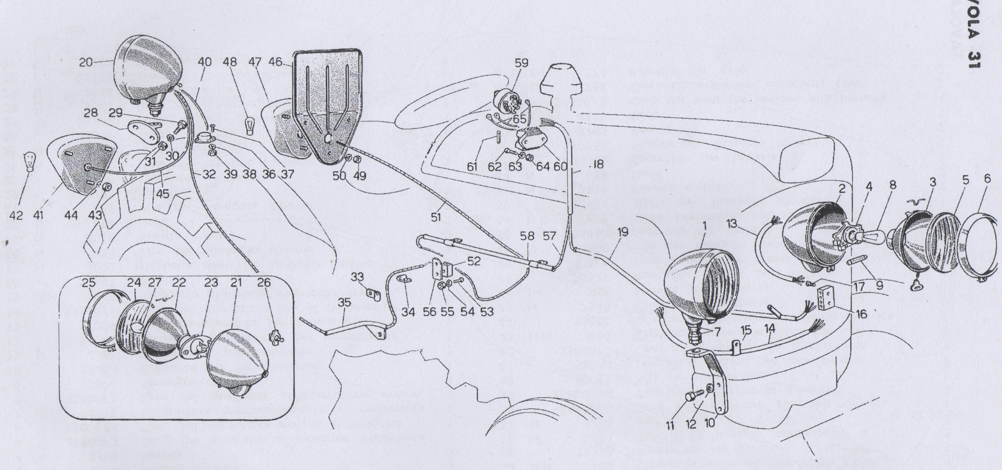

Salut JJ,
voici ce que j'ai. Quel est ton problème?

Un grand merci pour les schémas.
en voulant le mettre en route, il démarre, tout va bien mais j'ai le voyant rouge reste allumé sur le tableau de bord. je viens de vérifier la tension batterie et elle ne charge pas. je pense que c'est lié.

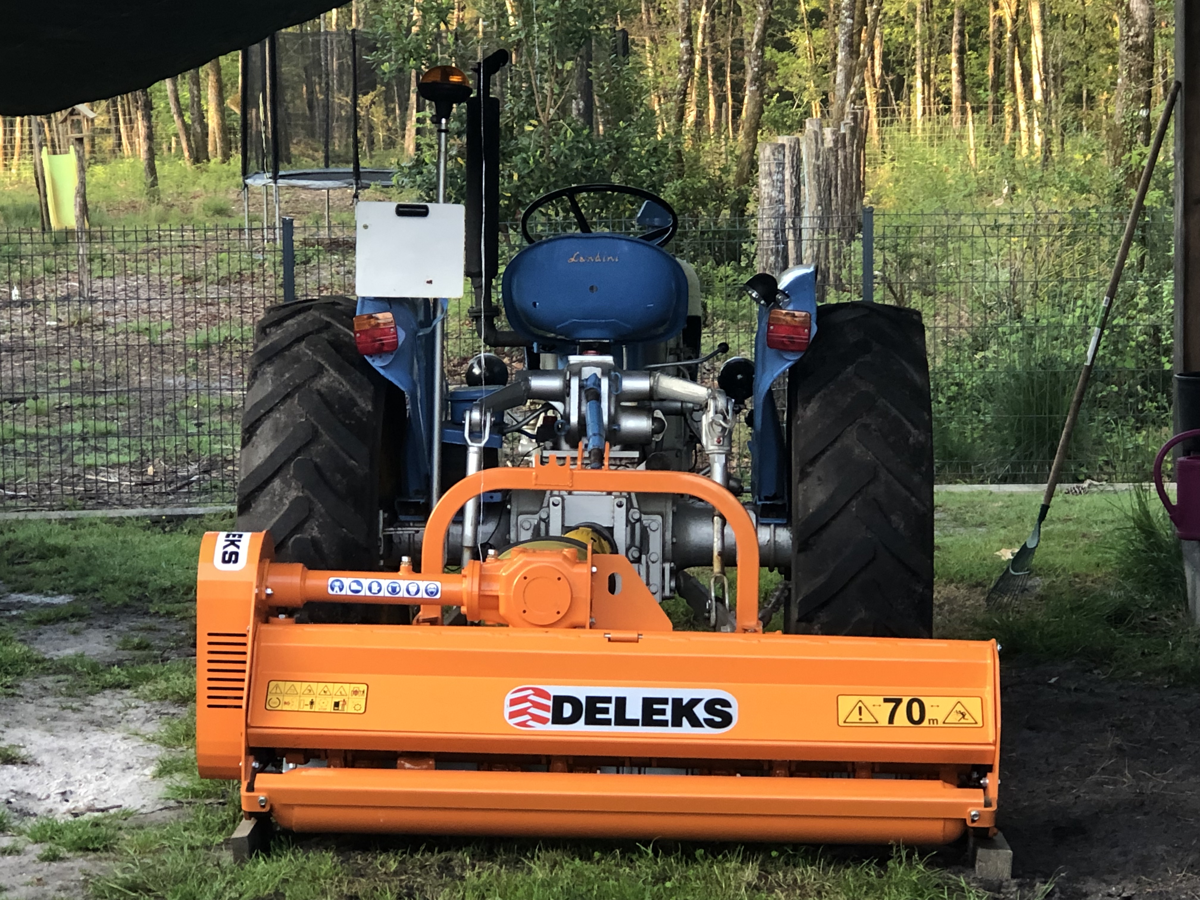

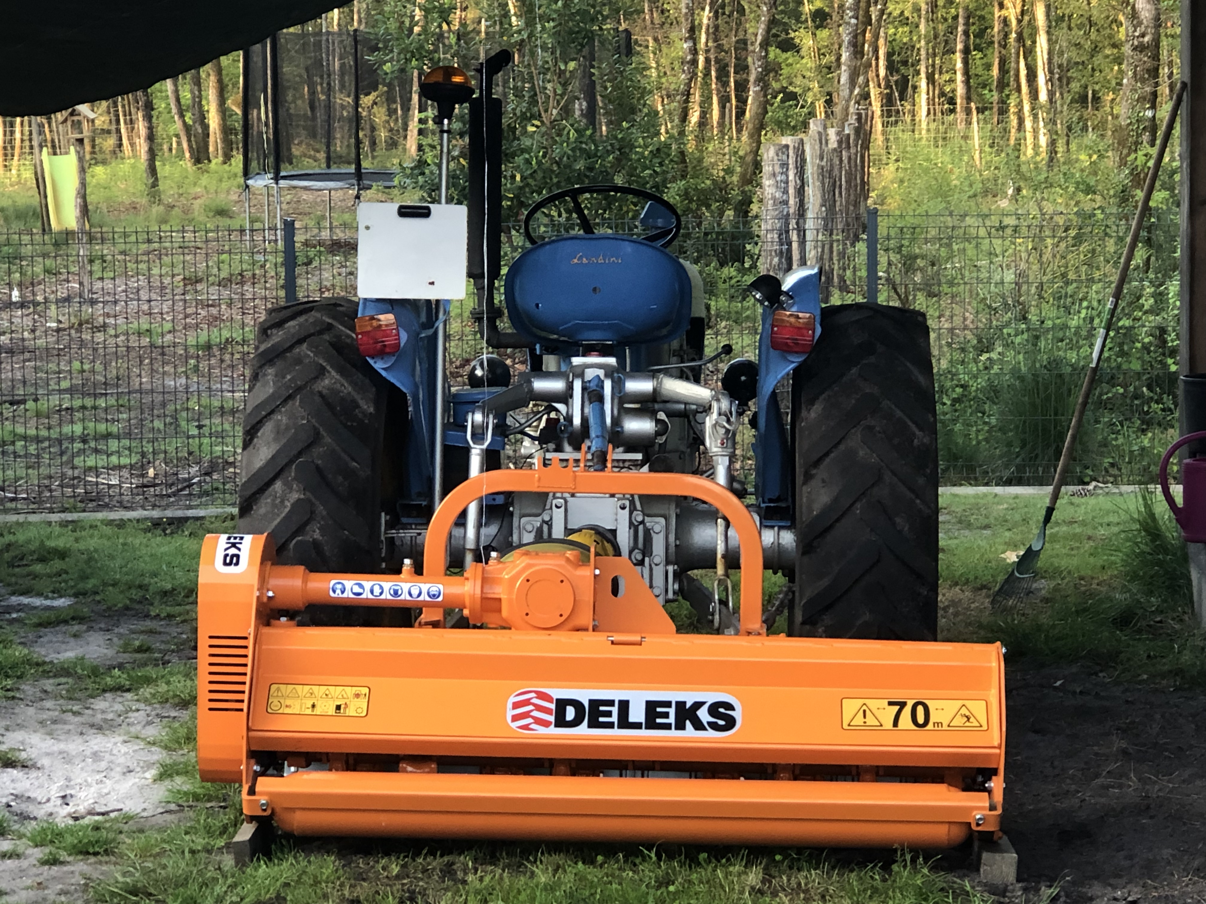

Bonsoir, je pense que c'est l'alternateur qui a été mis par l'ancien propriétaire. j'en commande un autre. Voici une photo pour lequel je suis assez fier.
Messages : 3463
x 295
x 211
Re: Compte-tour Landini R 4000
Salut, magnifique ce matériel. Le broyeur d'autres membres le connaisse. Tu en ais content? Tu as une grande surface à traiter? Mets nous d'autres photos stp. Merci.
On ne savait pas que tu avais un alternateur. C'est dommage que tu l'ai commandé, pareil se n'était que les charbons à changer sur le régulateur. Enfin tu peux voir... avec la commande...
