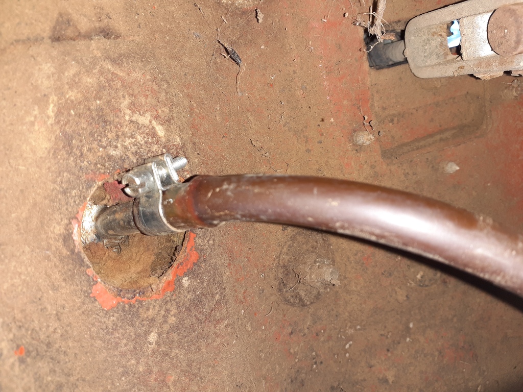

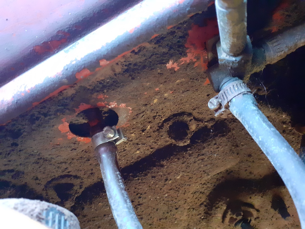

en effet tes filtres sont bon à changer vu l'état , comme le dit jj tu as aussi le petit tamis au robinet du réservoir, après c'est suivant le temps que tu as , mais un lavage du réservoir ne serait pas inintéressant à faire

Je compte nettoyer le réservoir demain .il n y a pas de vis banjo mais 2 sortes de tétines sortent du reservoir. Je pense passer un coup de karcher et changer les durites.

le réservoir est relativement facile à démonter (vide) tu as deux vis de chaque coté
la jauge est derriere

Merci de l info je suis entrain de m en occuper . Les durites de gazole sont de diam 8 interieur ?c est ce que l on m a dit cela le semble petit
Messages : 10138
x 224
Re: presentation
A partir du moment ou cela se monte sur les raccords
il est certain que les durites d'origines étaient de tres bonne qualités

Reservoir nettoyé j ai mis du gazole propre du jaune... apres quelque minutes au ralenti il ne montait pas au dessus de 1300 puis tout a coup il monte a 2200 pas plus mais le régime n est pas régulier. C est quand même un progrès...
