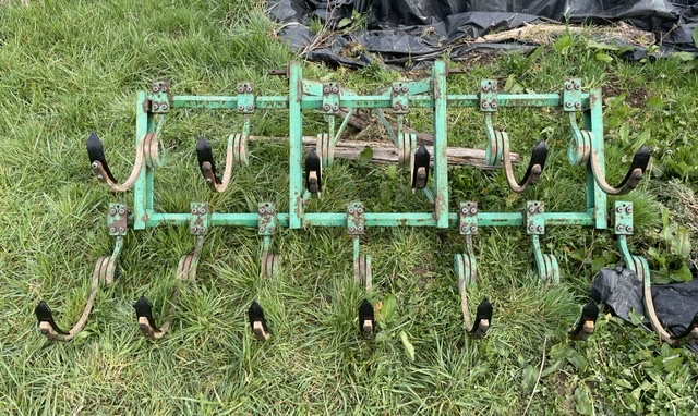

gilcop77 a écrit : 19 mars 2022 17:34 Je te donne mon avis,après tu fais ce que tu veux.
Prends des socs classiques pas trop épais,ton 40 ch en aura bien assez…
Cool Gil merci !
Épais = larges ?
J’ai pris des 50 pour remplacer les 65 usés qui étaient dessus
Il y’a avait ep. 7 et 8 mm, j’ai cru que c’était que un plus côté usure et j’ai pris les 8
Je vais tester dès que possibles
Mais là il pleut :pascontent2:
Il vaut mieux privilégier au plus chaud et sec pour le culti ?

tu as fais le bon choix à mon avis :super:
les pattes d'oies rentrent mal dans le sol suivant le terrain , et quand ça rentre c'est dur pour nos vieux bourins

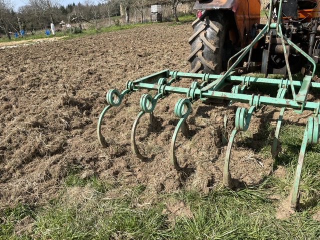

Maxsol ne te fait pas de souci tu as un bon outil, j'ai exactement le même mais plus rouillé, c'est un paysan qui me l'a donné sur le prix d'une petite remorque benne qu'on lui a acheté avec mon frère. Mon père en avait un et on le passait avant de labourer sur les terrains qui n'avaient justement pas été labourés de quelques années comme on faisait des rotations pour des céréales, ça permettait de casser la croute de dessus et donc plus facile à labourer, les tracteurs à la ferme ne dépassaient pas 60 à 70 cv. Actuellement je le passe là ou je fais les patates et je ne laboure même pas ça fait 2 ans je passe plusieurs fois en croisant et j'ai des patates, il faut dire que c'est une terre qui est remuée chaque année donc pas de motte. les socs que tu as mis vont bien, ceux qui ont un trou en forme de lumière sont intéressant ils s'adaptent à différents écartement de goujons sur les dents queue de cochon. Pour la puissance c'est sur que des socs neufs font tirer d'avantage parce qu'ils pénètrent plus mais si tu manques de puissance tu enlèves des queues de cochons à égalité de chaque côtés, tu prendras moins large mais tu auras moins de tirage, voila mon idée je ne sais pas si elle t'aidera mais tu as un bon outil tout dépend de ce que tu veux en faire.

Je m'incruste dans la conversation : Tu peux passer le cultivateur directement sur de la terre qui n'a jamais était cultivé ?
Je pensais qu'il fallait passer la charrue ou le rotavator pour que la terre soit plus meule. l'outils risque pas de casser sur un terrain jamais cultivé ?
je demande ça car c'est super moins cher un cultivateur d'occasion comparé à un rotavator :D

juste un petit conseil il vaut mieux mettre ce genre d'outil à l'abri
la différence de température fait casser les dents
tu as aussi un outil en plus le vibroculteur avec son rouleau à barre c'est le complément idéal

Criters a écrit : 14 avr. 2022 10:04 Je m'incruste dans la conversation : Tu peux passer le cultivateur directement sur de la terre qui n'a jamais était cultivé ?
Bonsoir à tous
A l'époque on le passait en premier avant la charrue sur les terrains qui n'avaient pas été travaillés comme je le disait avant ça servait à casser la croute du dessus et les charrues rentraient mieux, on le passait aussi sur les chaumes ça couvrait les grains qui étaient tombés avant la moisson ou par la moissonneuse comme ça à la première pluie ils germaient et ensuite si le champ était ressemé il ne se mélangeait pas à la récolte suivante.
JJ d'accord avec toi le vibroculteur avec le rouleau un bon outil pour briser les mottes justement avec ses dents fines qui vibrent, celui là aussi demande du tirage, maintenant on n'en voit pas beaucoup travailler le nouveau matériel les a poussé vers la sortie

Un voisin utilise un rotavator gardé très superficiellement pour scalper.
Je compte tenter d’utiliser le moins possible la charrue.
Déjà parce ce que je ne sais pas l’utiliser
Que celle que j’ai me met le cafard juste à la voir
J’ai vu ce qu’on peut faire avec un vibro-culteur avec le rouleau cage et j’en suis ébahi!
Je vais, asap, tenter de réparer celui qui dort, lui aussi à la belle étoile.
J’aimerais bien pouvoir tout mettre à l’abri, mais pour l’instant je n’ai pas la place.
Le cultivateur et la desoussoleuse permettraient de pas trop avoir de semelle de labour, mais il ne s’agit que de la teorie, je n'ai pas encore de l’expérience ou du vécu …
Je vais continuer à faire mes test et à me casser les dents.
