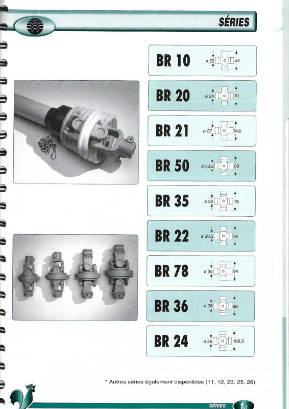

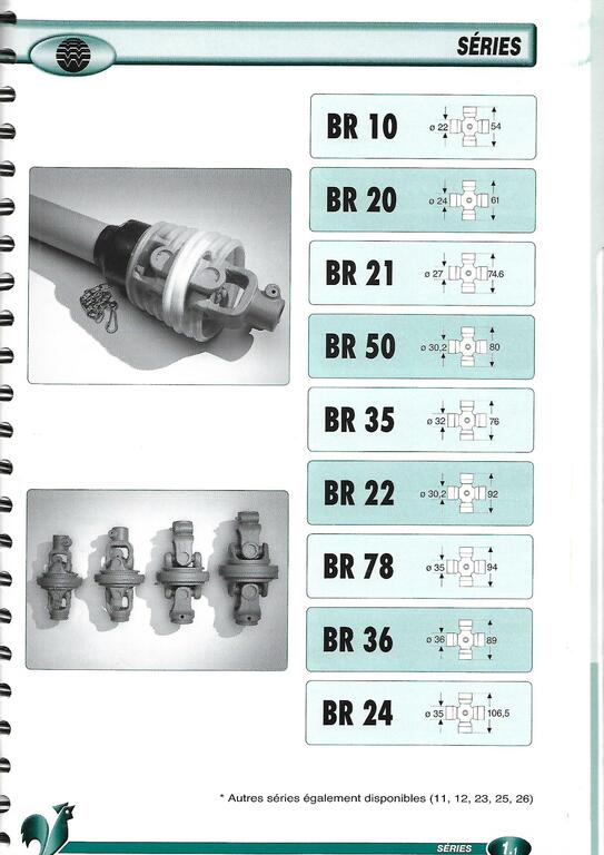

Re: Transmission cardan prise de force
identification d'un croisillon
