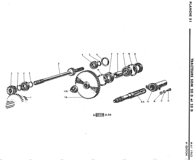

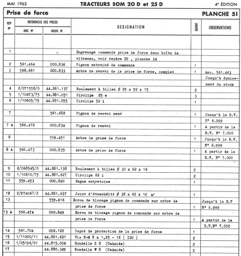

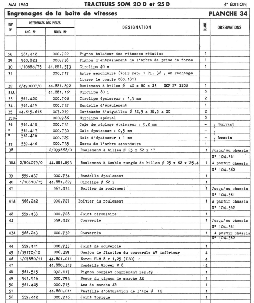

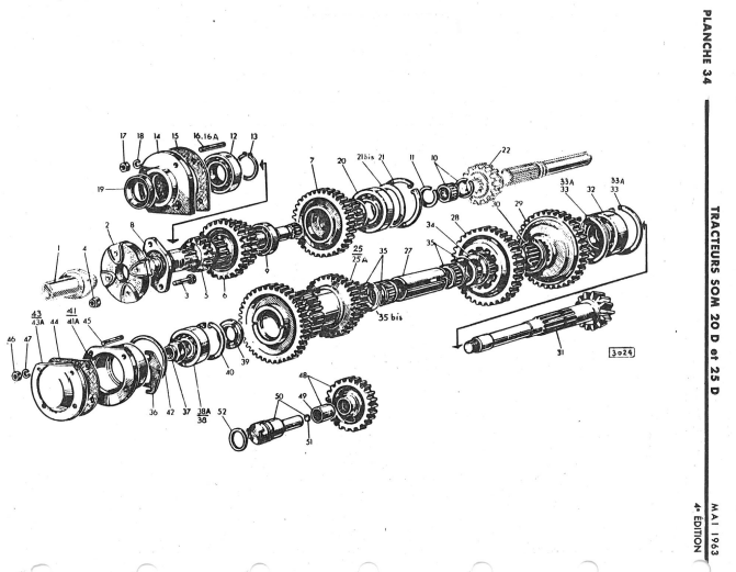

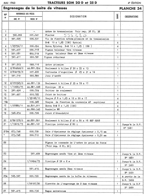

Tu parles du roulement 32, ref 44.881.892_ Ø 40x80x23 SKF N° 2208 ?
Autant pour moi, je pense plutôt le roulement à bille 20,ref 44.881.891_Ø 40x80x18 SKF N° 6208... et cette cartouche à aiguille 10 au niveau du pignon pdf?
Capture d’écran 2022-04-20 160424.png (152.59 Kio) Vu 3446 fois
Capture d’écran 2022-04-20 160601.png (217.84 Kio) Vu 3446 fois
Capture d’écran 2022-04-20 160649.png (201.84 Kio) Vu 3446 fois

pour le roulement 32 tu devrais avoir un blocage dans toutes les vitesses ?

REPERE 2
Capture d’écran 2022-04-20 204942.png (75.74 Kio) Vu 3434 fois
Capture d’écran 2022-04-20 205023.png (170 Kio) Vu 3434 fois

Je vais regarder tout ça de près. Je pense que c'est le roulement 20.
J'ai mis la fourchette de commande lente rapide en position intermédiaire et le tracteur bouge librement. Le roulement n'est pas bloqué mais freine énormément. Je vais regarder aussi si la PdF est bien libre, mais il me semble que oui.

si c'est le roulement 20 tu dois pouvoir le changer par l'avant
