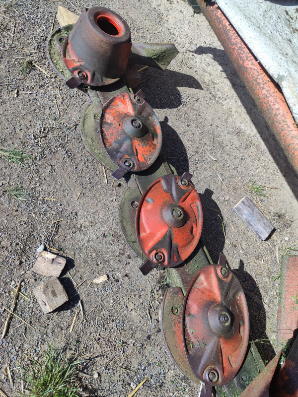

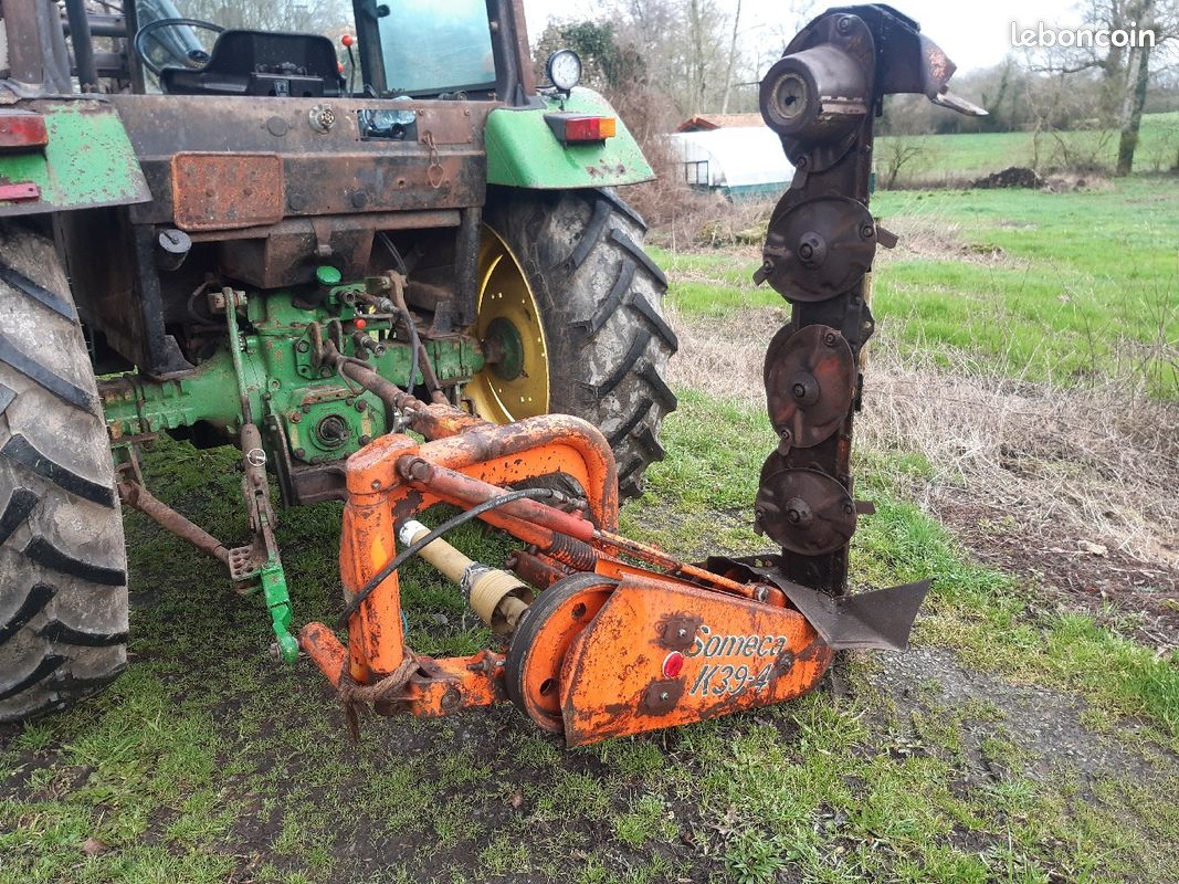

Après essai , elle fait toujours du bruit et le troisième disque avec le roulement neuf chauffe , roulement inférieur ?
Les roulements inférieurs sont les mêmes, 6206?

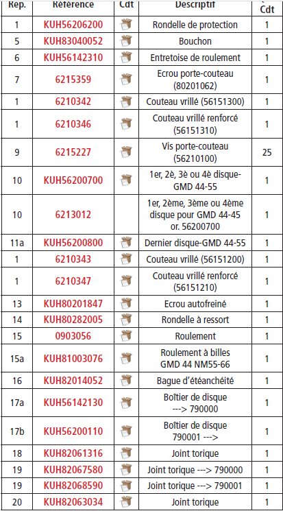

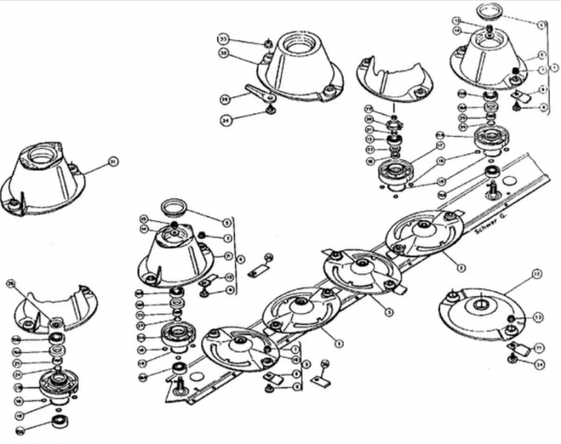

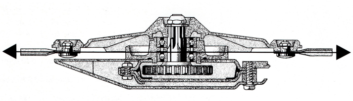

Quelques infos
2_Capture d’écran 2022-05-08 194927.png (180.3 Kio) Vu 7800 fois
3_Capture d’écran 2022-05-08 195114.png (642.89 Kio) Vu 7800 fois

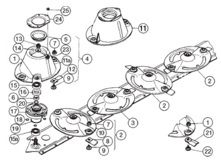

L'équivalente chez KUHN, la GMD 44

Merci la vue détaillée est pas mal, si quelqu'un peut me dire si le roulement inférieur est le même que celui du dessus.

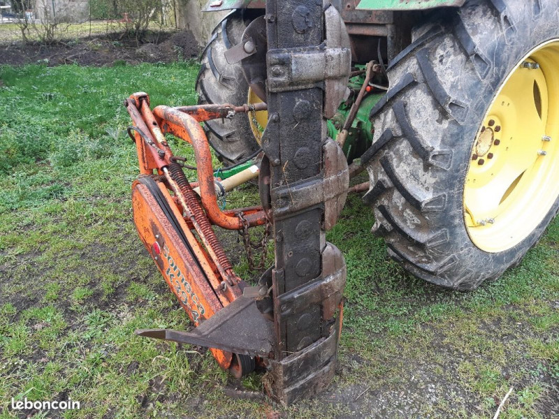

La chaîne sur l'attelage ne sert qu'à verrouiller le lamier à la verticale ?

Je suis bon pour démontrer le lamier je pense

GMD 44
GMD 44_Capture d’écran 2022-05-08 212608.png (247.12 Kio) Vu 7778 fois
GMD 44_Capture d’écran 2022-05-08 212746.png (125.51 Kio) Vu 7778 fois

Merci, j'en conclu qu'il y a peu de chance que les roulements inférieurs soient les mêmes.
