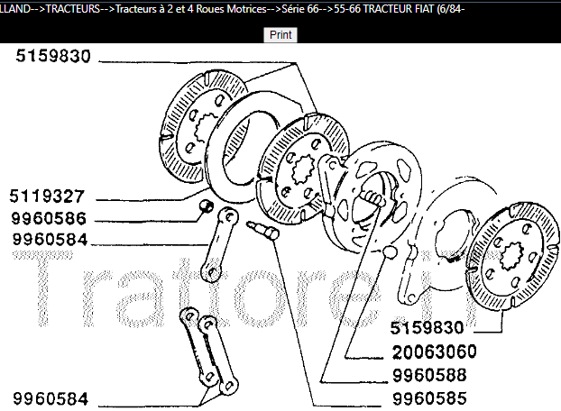

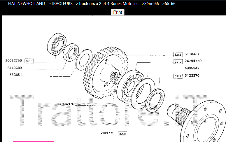

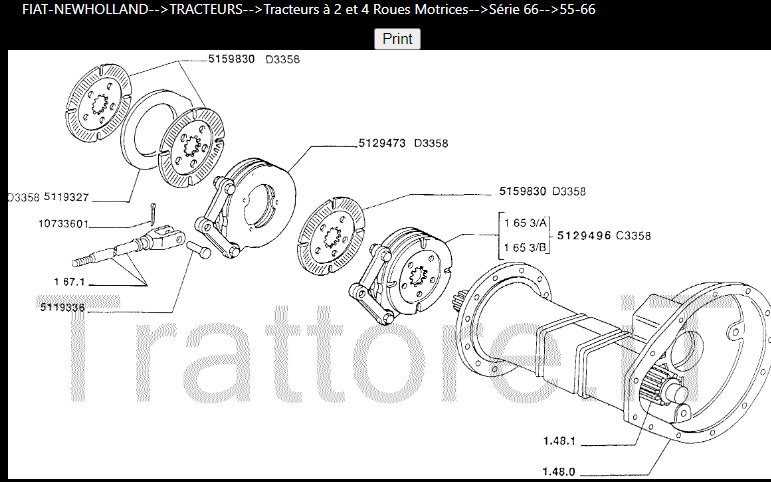

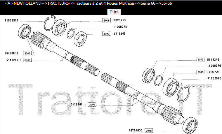

Comparatifs 566/55-66: 2 suppressions ; Freins 55-66
Arbre pont 55-66_ 2023-12-28 075059.png (111.53 Kio) Vu 3874 fois
Modifications: sur le 55-66, suppressions de 4995343 et du graisseur 13407211
Réducteur 55-66_ 2023-12-28 074827.png (110.77 Kio) Vu 3874 fois
Freins 55-66_ 2023-12-28 075310.png (118.04 Kio) Vu 3874 fois
Freins 55-66_ 2023-12-28 075706.png (65.87 Kio) Vu 3874 fois

le graisseur est représenté sur la planche 1.48.1
apres pour les freins tu peux mettre 4 disques de chaque coté
