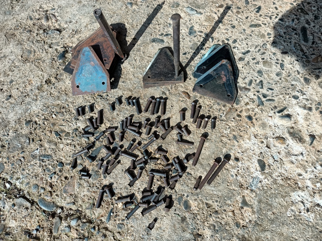

Bonjour Max, pour affûter je faisais avec la meule à eau en tournant la manivelle, rangée dans un coin. Pour changer les rivets le chasse et l'embout Facom de 8 pour les mater à l'étau.
Si t'es en manque de sections neuves et rivets neufs , j'en ai de dispos.

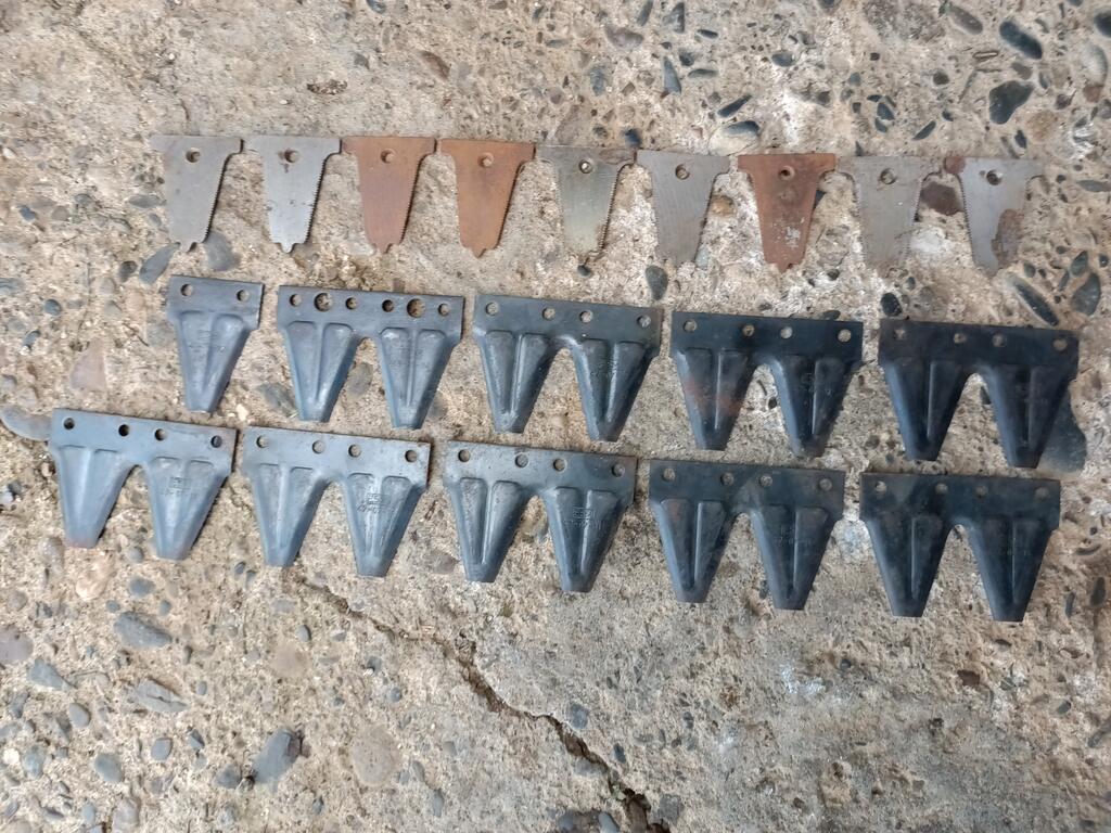

Celles-ci pourrais te convenir:
du Tielburger T75 ,
Sections ESM 47-07-11 ; 63-27-04 ; 47-07-12_ Contre-sections

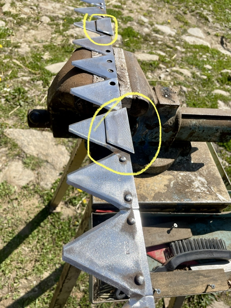

Je vais ressortir les dimensions des sections mais je dois changer le plat, la barre sur la quelle venir riveter les sections.
Il a l’air d’être un acier (?) spécial, peut-être même traitée ou trafilé.

J’ai même encore du mal à comprendre comment rajouter les cales aux sections qui sont guidées-pressées

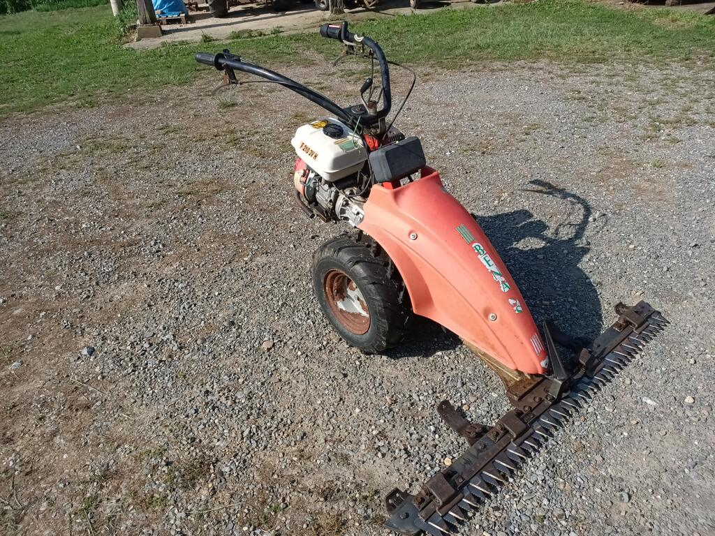

Bonjour Max, le moteur Briggs & Stratton était hs et porte -lame fatigué sur la Tielburger. Le vendeur nous l'a repris et il a proposé ce modèle BENASSI à moteur Honda GX 160, 2 vitesses avant et 1 marche ar, la coupe un peu plus large (1,17m), toujours pareil avec contre-sections, sans doigts. Actuellement on ne s'en sert guère car on a plus de vaches depuis 2010.
J'avais changé en août 2006 la douille, le boulon et l'écrou du balancier qui font le lien avec la lame.
Il fonctionne très bien hormis le ressentis de vibrations dans mes bras, bien que le guidon soit monté sur silentblocs ( peut-être usés ?).La vitesse d'avancement est impeccable et le fauchage aussi. Quand l'herbe est courte çà chire un peu!
Il est également vendu maintenant sous la marque SOLO (groupe ISEKI)
C'est un moteur 4 temps, dans les fortes pentes, je pense qu'il vaut mieux un 2 temps pour un graissage correct. Ce n'est qu'un point de vue!
La barre qui supporte les sections c'est la verge.
