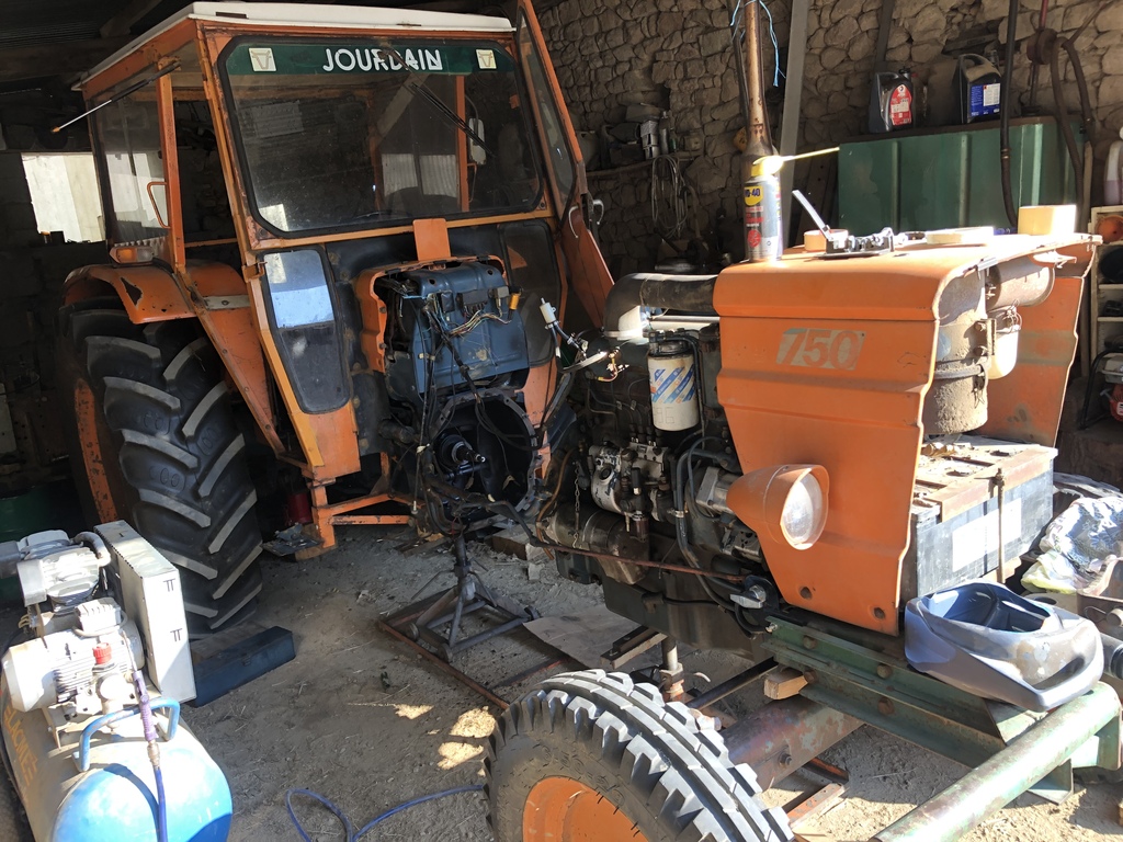

Merci jj et jean Claude pour votre aide, dès que je vais avoir un peu de temps je vais m’occuper de ça, je vous tiens au courant et je ferais certainement quelques photos. Moi qui étais en vacances et qui pensais ne pas faire de mécanique pour changer de mon travail et ben c’est raté
. Cette année j’aurais coupé les deux tracteurs en deux, au printemps c’était le 82 94 pour les synchro d’inverseur et maintenant place au 750. Je vais donc terminé de ramasser les regains avec le 82 94 et remettre mon petit Renault 86 au travail pour l’andainage

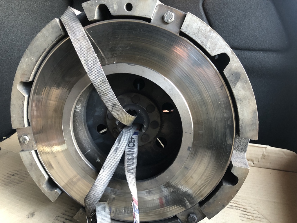

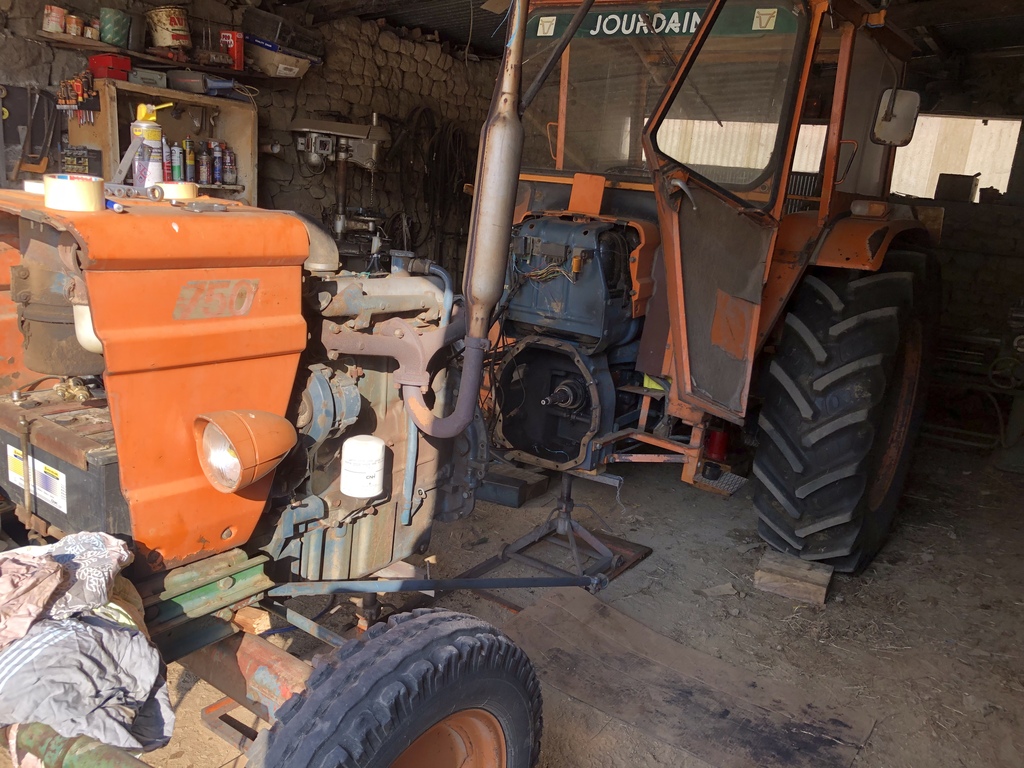

Bonsoir à tous,
Voilà quelques nouvelles du 750, l’embrayage est démonté et les pièces sont commandées, j’ai réussi à trouver les vis sans devoir remplacer le mécanisme complet.

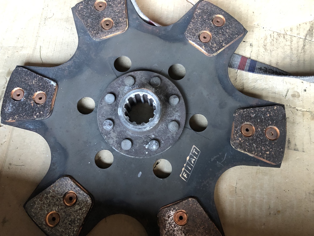

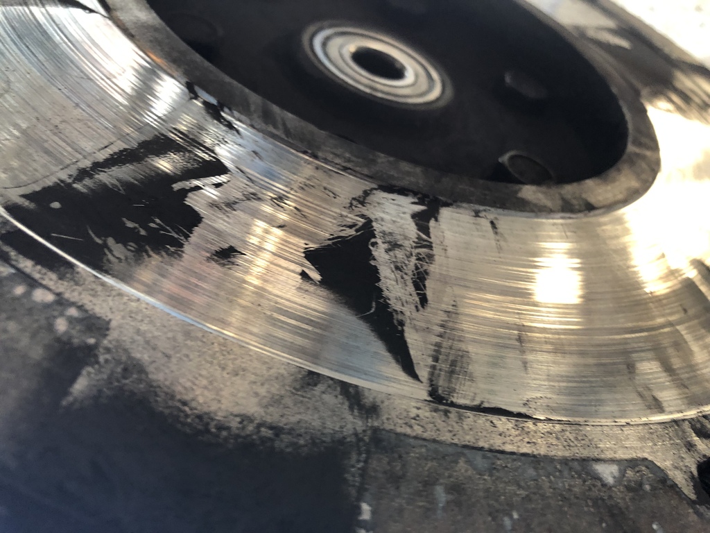

Re: Problème embrayage someca 750
Le volant moteur et le mécanisme d’avancement présentent quelques traces d’usure mais je vais finir d’usé le disque comme ça.

Il a bel aspect ton tracteur. Tu changes pas le disque?
Bonjour jean claude,
Je ne vais pas remplacer le disque pour le moment, il n’est pas vraiment usé et le tracteur ne fait pas beaucoup d’heures.
